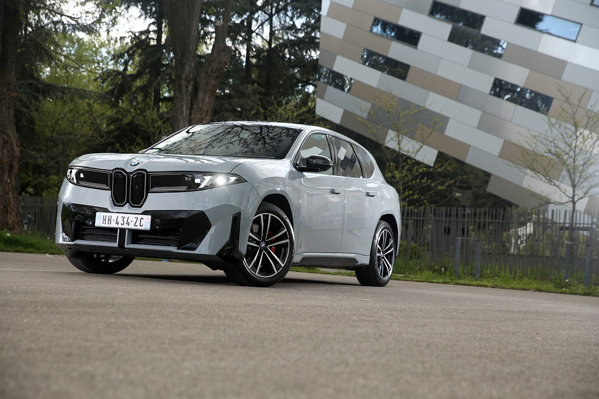

Pour avoir une idée des différences, nous avons mené des mesures lors de notre Supertest du BMW iX3. Avec une température extérieure moyenne de 13 °C, nous avons d’abord réalisé une boucle avec le système éteint, puis une autre avec la climatisation allumée. Au terme de notre première boucle mixte de 50 km, nous avons mesuré une consommation moyenne finale de 15,5 kWh/100 km, soit 701 km d’autonomie totale théorique. À la fin de la deuxième mesure, l’appétit était de 18,0 kWh/100 km, soit 603 km d’autonomie.
On remarque donc que le SUV allemand perd 11 % d’autonomie par rapport à la valeur WLTP (786 km) dans le premier cas, puis 23 % dans le second cas. Entre les deux phases de conduite de près d’une heure chacune, la consommation augmente de 2,5 kWh/100 km. Dès lors, le BMW iX3 perd 99 km d’autonomie totale théorique avec la climatisation en marche, soit un écart de -14 %. Pour rappel, sur notre boucle standardisée de 100 km aller-retour, le SUV a présenté un écart d’autonomie de -19,6 % entre la valeur WLTP et l’autonomie calculée par nos services (632 km).
VS autonomie réelle clim’ off (701 km)VS autonomie réelle clim’ on  (603 km)
Autonomie WLTP (786 km)– 10,8 %– 23,3 %
Perte d’autonomie mixte
