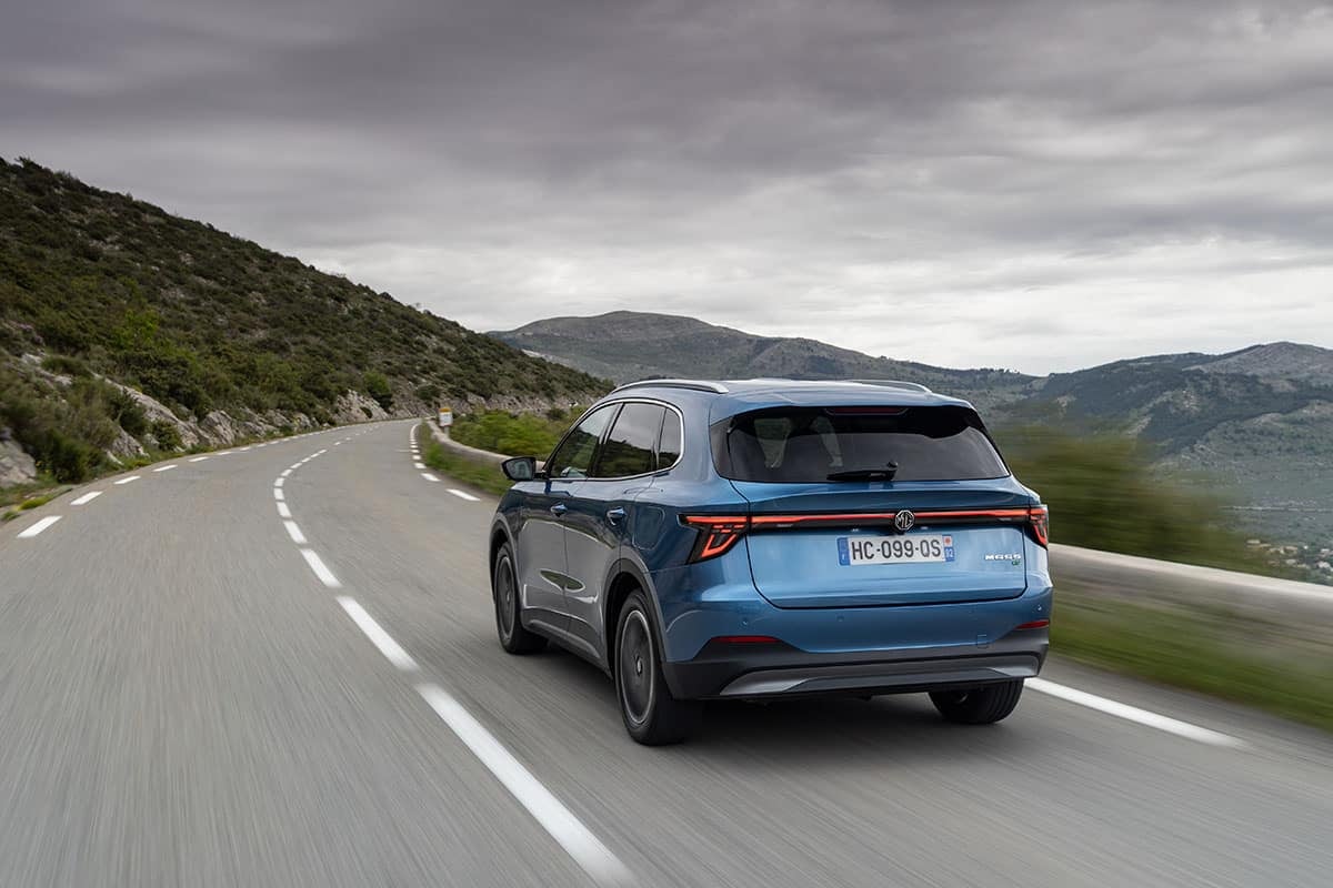

Commençons par la théorie avec notre base de calcul, en prenant pour exemple le MG S5 EV, déjà passé au peigne fin par nos services. D’après nos essais réalisés à des vitesses fixes contrôlées par GPS (70, 90, 110 et 130 km/h), nous avons mesuré des consommations instantanées de 11,6, 14,4, 18,0 et 22,8 kWh/100 km respectivement. D’après les mathématiques, le véhicule est censé consommer 11,2, 14,3, 18,1 et 22,8 kWh/100 km. La théorie et la pratique sont donc assez proches, si l’on s’accorde une marge d’erreur, puisque nos mesures sont réalisées sur route ouverte et non pas en laboratoire.
En augmentant le poids de 100 kg (5,5 %), on s’aperçoit que la résistance au roulement accrue engendre une surconsommation de 0,4 kWh/100 km à 70 km/h (3,2 %) et 90 km/h (2,5 %). À plus haute vitesse, la surconsommation n’est que de 0,3 kWh/100 km (1,9 % à 110 km/h et 1,5 % à 130 km/h). Au contraire, en réduisant théoriquement le poids de 100 kg, la consommation est inférieure de 2,6 % à 1,4 % : 22,5 kWh/100 km seraient nécessaires à 130 km/h. Inutile donc de s’attarder, la masse n’a pas beaucoup d’effet à haute vitesse stabilisée.

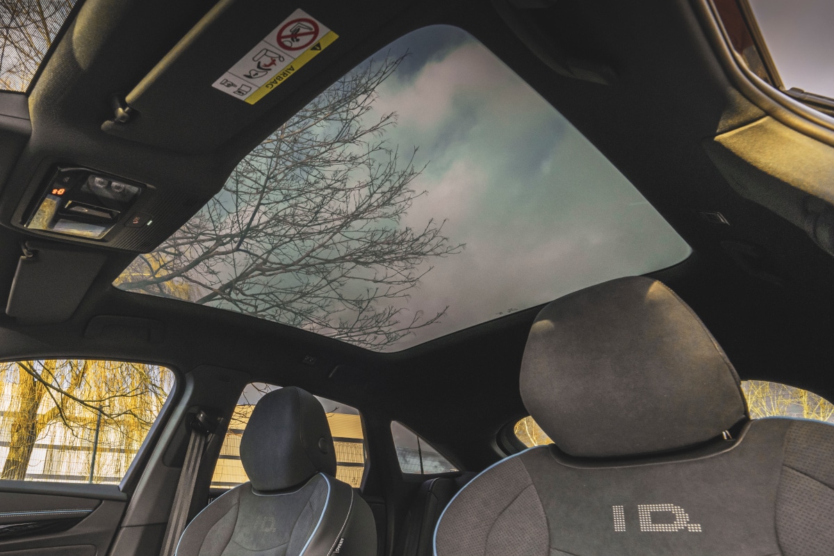

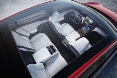

L’étrange cas du toit panoramique et de la pompe à chaleur
Le toit en verre figure généralement parmi les options les plus gourmandes. On remarque en moyenne un surpoids de 15 à 25 kg en fonction du niveau d’isolation du toit en dur remplacé et de la présence ou non de fonctions motorisées (rideaux ou vitre seule). Mais, en moyenne, cet équipement peut faire grimper la consommation WLTP de 0,2 kWh/100 km pour 5 km d’autonomie en moins. Enfin, la pompe à chaleur pèse aussi sur les consommations. Avec un poids moyen de 15 kg, elle fait perdre 2 à 3 km d’autonomie.
Reste que si ces équipements ont physiquement une incidence sur la consommation, leur impact dans le monde réel est bien différent. En cause ? Le système de régulation thermique à bord est éteint lors de la procédure d’homologation. C’est pourtant le deuxième poste de consommation dans une voiture électrique ! Comme l’ont prouvé nos mesures, le toit vitré panoramique fait généralement grimper la consommation. En été, il fait forcer la climatisation. En hiver, le rayonnement thermique du verre en demande plus au système de chauffage. A contrario, la pompe à chaleur permet de limiter drastiquement la surconsommation en hiver lors des longs trajets uniquement. Son efficacité permet donc de compenser son poids.
On se pose alors une question : le rayonnement thermique des passagers à bord permettrait-il de soulager l’effort du chauffage et de compenser leur poids ? C’est difficile à croire, en théorie : un surpoids de 210 kg (trois adultes de 70 kg) se traduirait par une surconsommation de 1,5 kWh/100 km sur cycle mixte. Soit presque la consommation du système de chauffage de la Renault 5 e-Tech en une heure de fonctionnement par 0 °C avec un conducteur. Ce qui signifie qu’il faudra entièrement couper le chauffage de la voiture dans ce cas extrême pour compenser le poids des passagers qui, eux, pourraient ne pas compenser l’absence de chauffage à la seule force de leur corps.

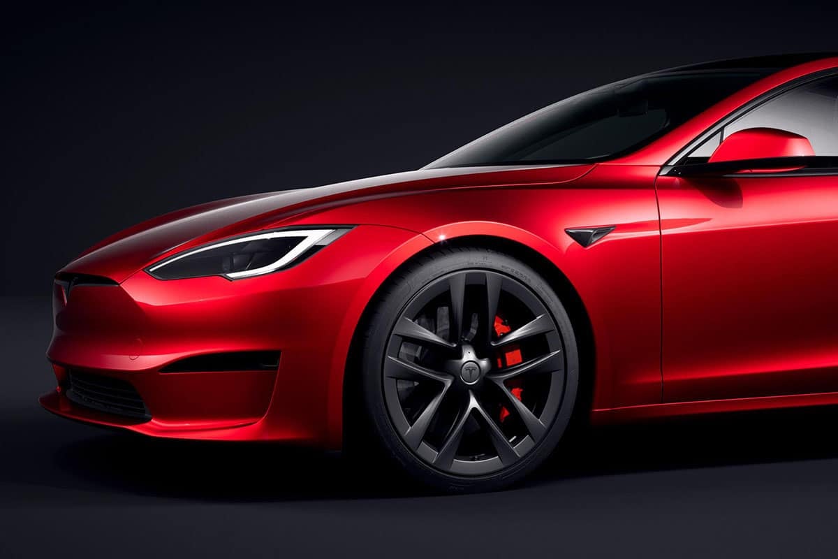

Enfin, les jantes ne sont pas à négliger. En fonction de la taille du pneu et du dessin extérieur, elles ont une influence sur les résistances au roulement et aérodynamique. Mais les jantes sont avant tout des masses en rotation. Cela signifie que la résistance à la mise en mouvement réclame plus de puissance de la part de la machine électrique. Et donc une consommation supérieure. Dans quelles proportions ? C’est extrêmement variable en fonction du poids et du design. Cependant, pour deux jantes avec une masse similaire, nous observons une surconsommation de 0,2 kWh/100 km (-5 km) en passant d’un pouce à l’autre seulement !
La chaîne Youtube Tire Review l’explique autrement dans une vidéo en mesurant les performances d’une voiture équipée de jantes différentes. Avec les plus légères du lot (36,4 kg au total), la BMW M3 réalise le 50-140 km/h en 5,76 s. Avec les plus lourdes (96 kg au total), le chrono’ passe à 6,07 s. Mais en remettant les jantes plus légères et en ajoutant un lest de 59 kg à bord de la voiture pour combler l’écart entre les deux configurations, la voiture réalise l’exercice en 5,88 s. Autrement dit : la masse des jantes émet plus de résistance que la masse statique.
Tesla Model S Plaid
Tesla Model S Plaid
