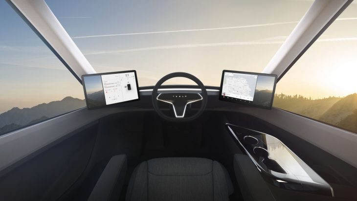

« Le chauffeur est au milieu. Cela rend les dépassements et la vision vers l’avant plus difficiles. Cela empêche aussi d’accéder à la fenêtre pour tendre des papiers ou parler avec la personne au portail quand vous entrez dans un port, dans une usine, ou même à une cabine de péage. »

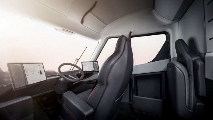

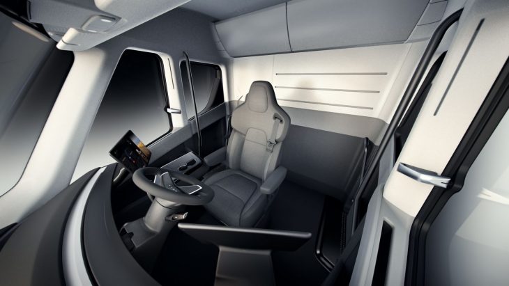

« Les portes sont à l’arrière. Vous montez, pendez votre veste, et devez faire quelques pas pour vous asseoir derrière le volant. Cela signifie que l’on perd de l’espace en cabine pour un couloir, globalement. On ne peut pas placer de lit, donc le chauffeur ne peut pas se reposer, car les portes sont là. »
C’est évidemment un gros problème, puisque dormir dans le camion fait partie intégrante du métier de routier. Il rappelle que les conducteurs « ont parfois besoin d’une sieste de 20 minutes quand ils conduisent de nuit ». Une sieste de 20 minutes qui, dans le cas du Semi, serait parfaite pendant la recharge du véhicule.

« Si vous voulez aller sur la droite de la cabine, il faut passer par le siège passager, qui s’entrecroise avec celui du conducteur. Vous ne pouvez donc pas passer devant, comme dans une cabine standard. Et parfois, vous devez sortir par la droite, ce qui m’est arrivé aujourd’hui car il y avait beaucoup de neige sur ma gauche. »
« Le fait qu’il faille faire le tour de la cabine signifie qu’elle sera pleine de terre. La bonne chose quand on peut aller directement sur le siège conducteur, c’est que l’on peut secouer ses chaussures et retirer la boue ou la neige en y arrivant. Et même si vos bottes sont encore sales, seule cette petite partie devant le siège est sale. »
« Vous pouvez enlever vos bottes à cet endroit et marcher pieds nus dans le reste de la cabine, qui reste propre. Mais non, pas dans un Tesla. À moins que vous ne changiez de chaussures à chaque fois que vous entrez dans la cabine, ce qui serait stupide. »
Tomasz Orynski continue son étude du dernier-né de la marque d’Elon Musk et s’attaque aux deux tablettes qui entourent le volant. Le Polonais explique qu’il a conduit lui-même un camion Mercedes avec les rétroviseurs caméras. Les problèmes sont au nombre de deux : les difficultés à les régler, à cause de la distance, et la lueur qu’ils provoquent la nuit.

Mais c’est le pare-brise du Tesla Semi qui inquiète grandement cet habitué des poids lourds. Il explique en quoi l’inclinaison de cette vitre est un problème.
« La neige va stagner dessus quand vous vous garez l’hiver. Vous vous souvenez comme c’est pénible de devoir nettoyer la neige sur un pare-brise de voiture ? Essayez à trois mètres de haut. Si la fenêtre est verticale, la neige n’est pas un problème. »
Il y a aussi « la surchauffe de la cabine quand vous conduisez lors d’une journée d’été ensoleillée. Même les cabines des fourgons peuvent devenir très chaudes. C’est à cause de ce grand pare-brise incliné. On peut évidemment le régler avec la climatisation, ce qui augmentera la consommation et réduira votre autonomie. »
« Le pare-brise incliné offre aussi de plus gros angles morts. Réfléchissez au nombre de fois où vous avez évité de peu un piéton en tournant avec une voiture moderne. Et il y a en plus ces tablettes dans votre champ de vision. »
« La cabine est plus étroite à l’avant. Mais les rétroviseurs doivent pouvoir voir vers l’arrière. Cela signifie qu’ils ont de longs bras. Vous ne pouvez donc pas vous asseoir sur le siège, ouvrir la fenêtre et les nettoyer quand ils sont sales. Vous ne pouvez pas les atteindre de l’intérieur, ni de l’extérieur, car ils sont trop hauts. »

J'ai été aussi très déçu par l'agencement intérieur, mais on n'a pas beaucoup d'image actuellement. C'est clair que je m'attendais à une révolution. Le fait d'avoir une batterie énorme, je pensais que Tesla allait en profiter pour mettre des appareils électriques comme un frigo, un micro onde, proposer des prises électriques pour brancher une cafetière, etc.. Et je vois qu'il n'y a même pas de lit...
C'est quand même dommage car l'électrique permet d'avoir le chauffage ou la clim toute la nuit sans bruler de pétrole mais on ne peut pas dormir vu qu'il n'y a pas de lit...
