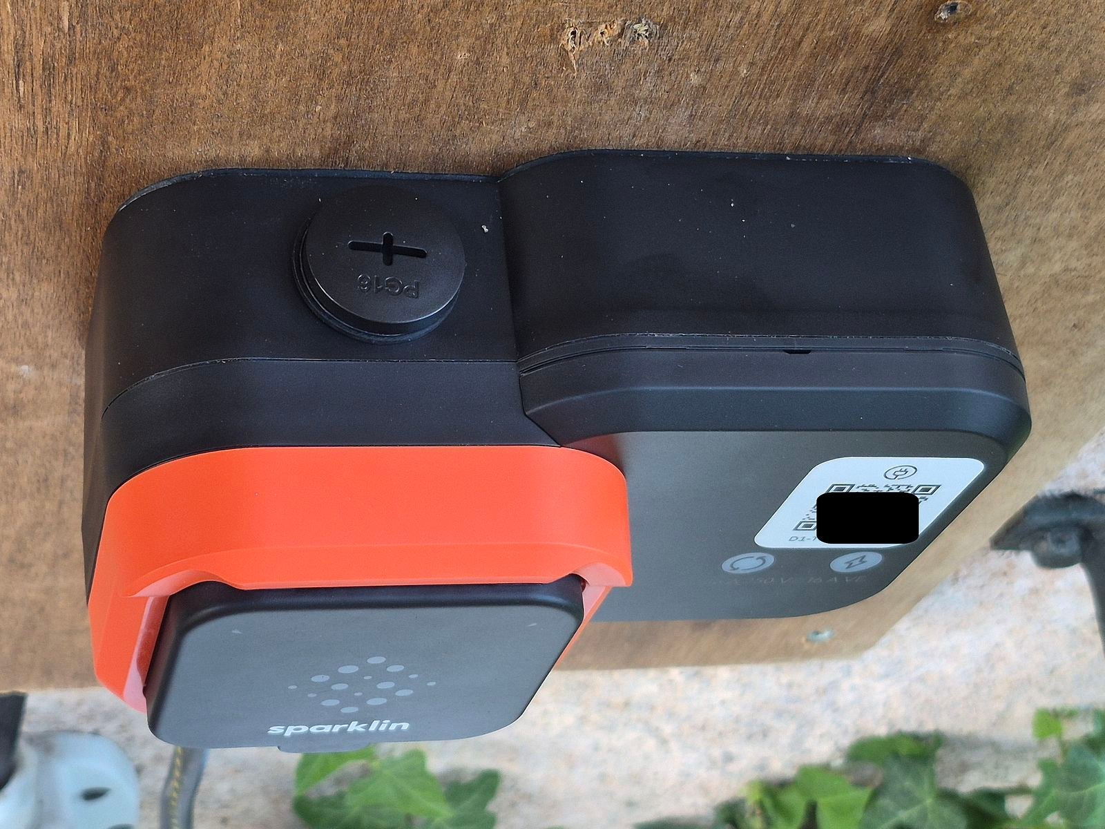

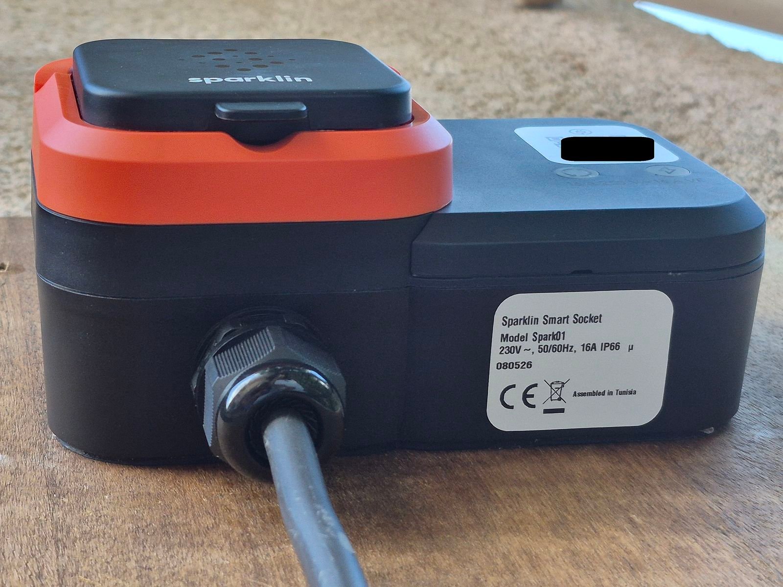

L’installation de la prise renforcée est certainement la partie la plus simple. La Spark 1 est livrée prête à monter avec son presse-étoupe, bouchon obturateur, des vis inox et deux capuchons d’étanchéification. La visserie nécessaire pour fixer la prise au mur n’est toutefois pas incluse. Le tout est accompagné d’un mode d’emploi très complet, qui détaille même les couples de serrage, la longueur de dénudage et les types de câbles recommandés.

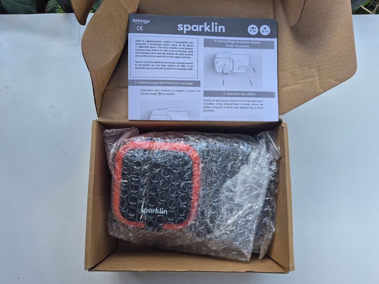

La Spark 1 dans son emballage / Image : AP.

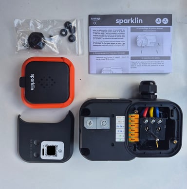

Le contenu de la boîte de la Spark 1 / Image : AP.

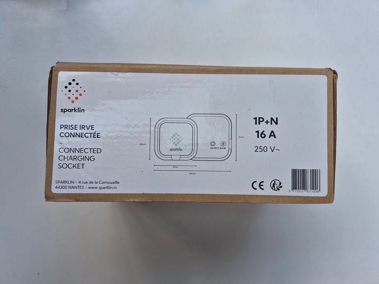

La boîte de la Spark 1 / Image : AP.

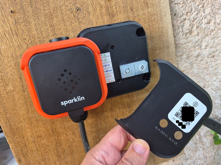

Fixer le boîtier au mur

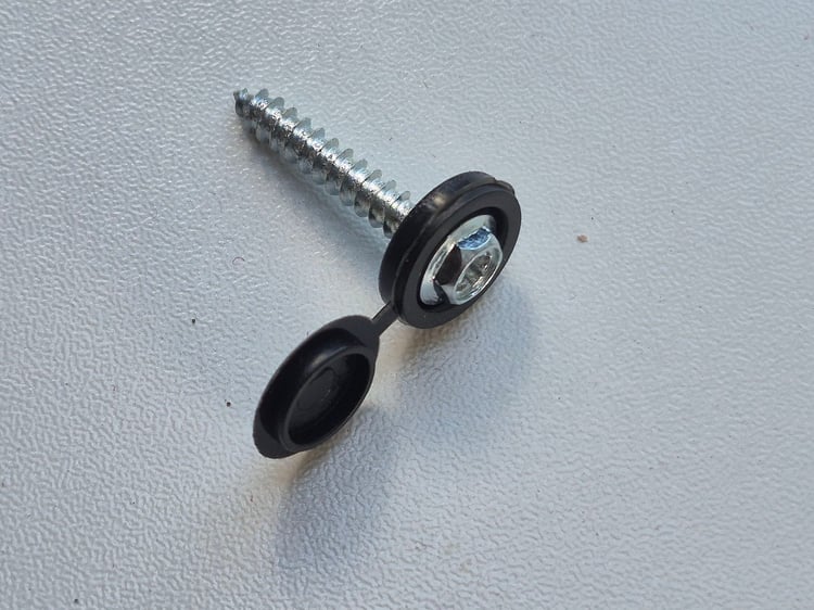

La première étape consiste à visser le boîtier contre le mur. Rien de bien compliqué : il y a quatre orifices faciles d’accès. Les deux trous situés dans le compartiment de gauche, où se trouve la prise, doivent être équipés de vis coiffées des deux capuchons d’étanchéification fournis. À noter que le compartiment de droite est scellé, donc inaccessible. Seul un cache permet d’accéder aux deux autres trous de fixation murale.
Le joint d’étanchéité qui entoure le dos de la prise semble de très bonne qualité. Il comble parfaitement le jour entre le mur et la prise, si bien qu’en la dévissant, il laisse apparaître son empreinte sur le mur. Un second joint, placé entre le cache de la prise et le compartiment, est amovible : attention à ne pas le vriller ou l’endommager.

Une vis de fixation murale avec son capuchon d'étanchéification (fourni) / Image : AP.
Détail du joint interne / Image : AP.

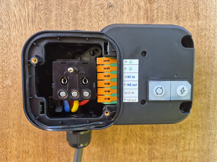

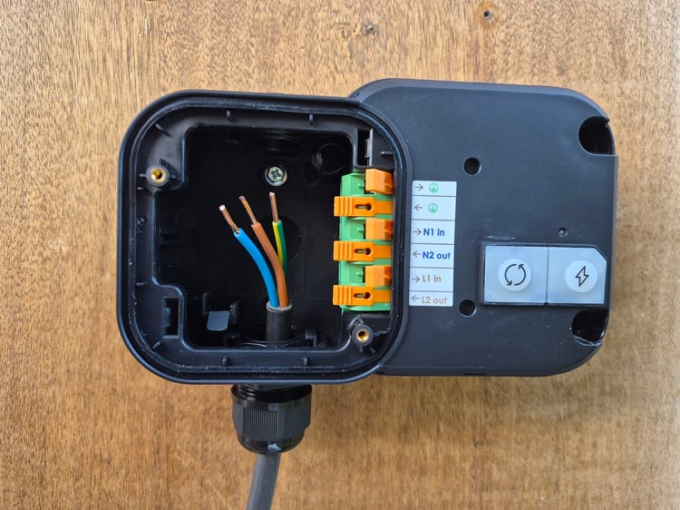

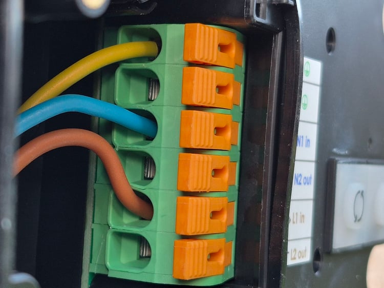

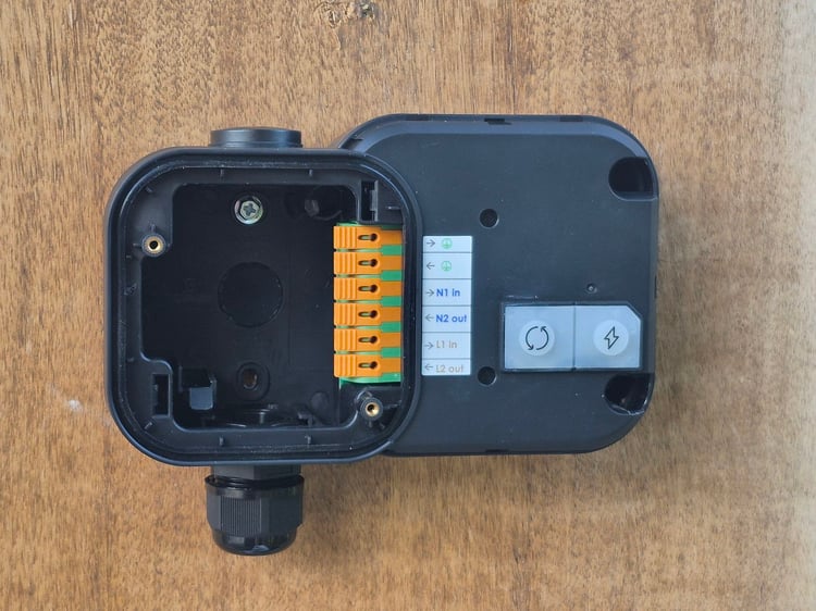

Une fois le boîtier fixé, il reste à réaliser le raccordement électrique. Une étape d’autant plus pratique que les orifices sont déjà percés. Il suffit donc de visser le presse-étoupe fourni à l’endroit de son choix (arrivée haute ou basse). Pour une arrivée sans câble apparent, directement au dos de la prise, la notice préconise de réaliser un joint d’étanchéité.

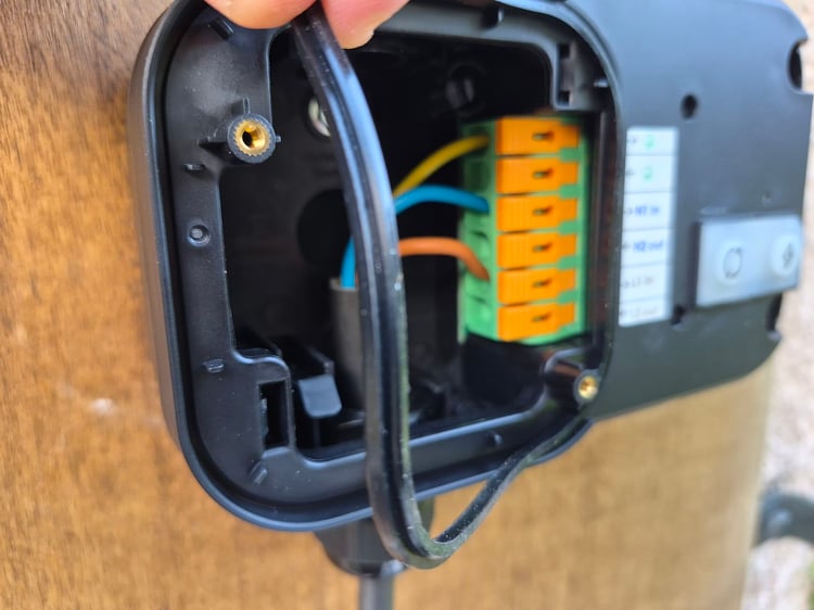

Nous enfilons le câble d’alimentation préalablement dénudé dans le presse-étoupe. Un bornier à connexion automatique de type Wago facilite ensuite les branchements. Il accepte des fils de 2,5 à 4 mm². Un autocollant indique l’emplacement de chaque fil. Trois terminaux sont réservés à l’entrée, les trois autres à la sortie, vers la prise.
Celle-ci est d’ailleurs déclipsable, ce qui est d’une grande aide pour l’installation. Les trois fils de la prise sont déjà vissés en usine (nous contrôlons toutefois le serrage, qui nous a paru un peu lâche puisque nous avons pu ajouter un bon quart de tour de vis sans trop forcer). Leur extrémité doit ensuite être insérée dans le bornier Wago.

La prise raccordée au bornier / Image : AP.
Le boîtier est prêt à être refermé / Image : AP.

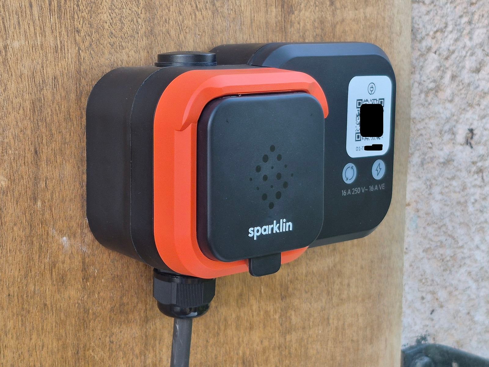

Après un ultime contrôle des branchements, il ne reste plus qu’à refermer la prise. Nous plaçons d’abord le cache de droite, simplement clipsé, puis celui de gauche, à fixer avec deux minuscules vis inox équipées d’un petit joint (fournis).
Ça y est, la prise est prête. Elle paraît robuste, bien que faite en polypropylène, alors que la plupart des prises sur le marché utilisent du polycarbonate ou du polyéthylène. Chaque plastique a ses avantages et inconvénients : si le polypropylène est habituellement sensible aux grands froids (il résiste moins aux chocs sous températures négatives), il a une excellente tenue aux agressions chimiques et résiste bien à la chaleur jusqu’à 100 °C.

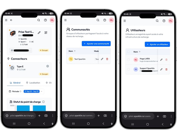

Il est temps de la configurer sur la plateforme « Spark Pilot » mise à disposition des propriétaires par Sparklin. Contrairement à l’interface dédiée aux utilisateurs de la prise, le Spark Pilot n’utilise pas d’application smartphone mais un site internet. Plus pratique à utiliser sur un ordinateur, il peut aussi être consulté sur un mobile malgré une ergonomie moindre.
L'interface Sparklin Pilot / Image : AP.

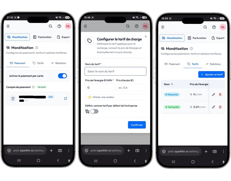

Se faire payer les recharges en quelques minutes
Les options de configuration sont nombreuses. La prise peut être laissée en accès libre ou contrôlé, les recharges payantes ou non. Il est même possible de créer des communautés d’utilisateurs et de choisir pour chacune un tarif de recharge spécifique ou une gratuité. Le propriétaire peut librement régler le tarif au kilowattheure (kWh) de la recharge et le montant des frais d’accès éventuels.
La mise en place du paiement par carte bancaire est très simple : nous l’avons fait en quelques minutes. Il suffit de renseigner les coordonnées de sa société, son RIB et de répondre à quelques questions posées par le partenaire Stripe, l’intermédiaire choisi par Sparklin pour les transactions. Nous nous sommes facturé notre propre recharge pour le test, sans constater le moindre problème.
Seule déception : les frais plutôt élevés prélevés par Stripe à chaque recharge (0,39 €). Bien qu’imputés au client, donc sans impact pour le propriétaire, ces frais sont forfaitaires. Ils ne s’adaptent pas au montant rechargé, ce qui peut être frustrant pour l’utilisateur. Le montant total des recharges est directement viré sur le compte bancaire renseigné chaque 1ᵉʳ du mois.

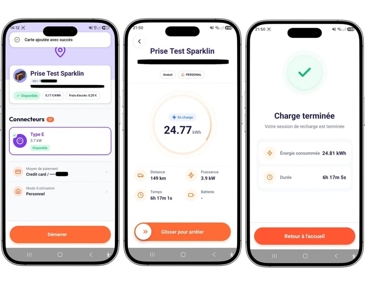

Une application smartphone pour les utilisateurs
Pour se recharger sur une prise Spark 1, l’utilisateur doit télécharger l’application smartphone Spark 1 (une de plus !) et créer un compte. Une étape qui nous parait superflue dans le cas de clients qui souhaiteraient se brancher rapidement, sans devoir renseigner leurs informations personnelles (e-mail et téléphone).

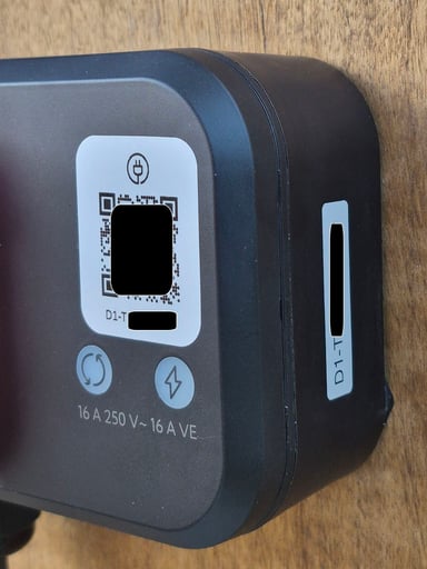

Ensuite, il suffit de scanner le QR code présent sur la prise pour consulter ses modalités d’accès (payant ou non). Les plus avertis remarqueront qu’il y a ici un risque d’arnaque au faux QR code. Un type d’escroquerie déjà constaté sur plusieurs réseaux de recharge, qui consiste à remplacer le QR code original par un code dirigeant vers une fausse page de paiement imitant la vraie.
Si la recharge est payante, le client doit renseigner sa carte bancaire et une préautorisation est effectuée. Il dispose ensuite de 1 minute 30 pour brancher son véhicule. La recharge se lance et l’application affiche instantanément les données en temps réel : durée de la recharge, consommation totale, puissance, autonomie récupérée estimée et, pour certains véhicules, le pourcentage de batterie. Un récapitulatif est disponible à la fin de chaque session. Nous n’avons pas relevé de bug ni de lenteurs lors du lancement de notre recharge de test.
