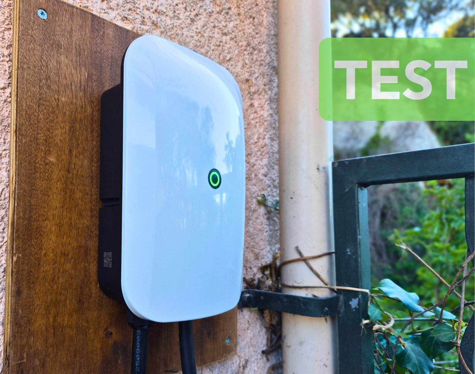

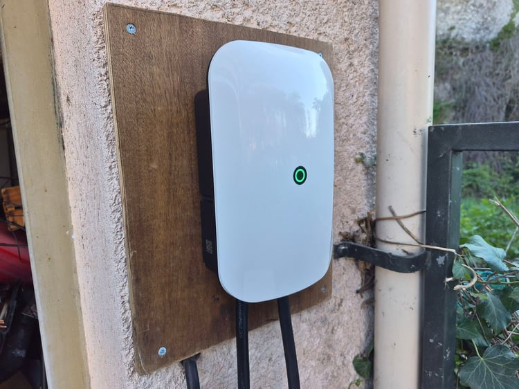

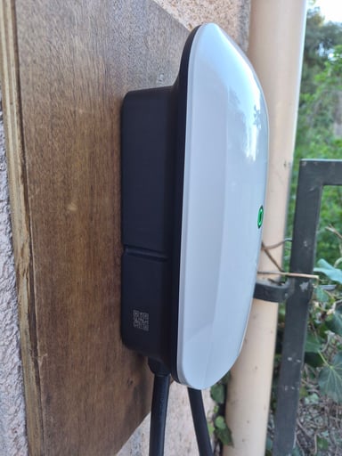

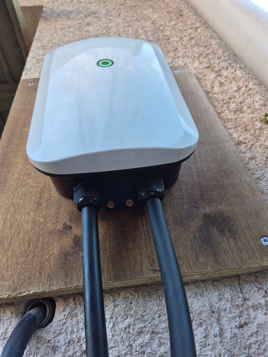

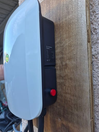

La borne 7,4 kW installée / Image : AP.

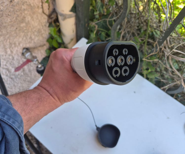

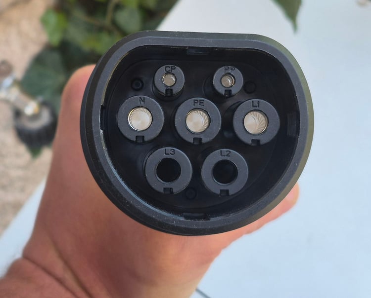

Quelques points négatifs sont toutefois à relever. D’abord, les fiches du connecteur type 2 ne sont pas équipées d’obturateurs. Or, la réglementation française oblige toute prise électrique installée en milieu résidentiel à être équipée d’obturateurs pour réduire le risque d’électrocution en cas d’introduction d’objet dans les fiches (une norme qui ne s’applique étrangement pas aux lieux publics…). La borne de recharge n’a donc pas d’inscription « NF », mais est siglée « CE » sans que l’on puisse savoir si elle a réellement reçu cette certification. En pratique, cela ne pose aucun problème de sécurité puisque nous avons constaté une absence totale de tension aux bornes du connecteur type 2 lorsqu’il n’est pas branché à un véhicule. S’il n’y a pas de risque de choc électrique en cas d’introduction d’objet métallique, cette borne reste malgré tout non conforme à la réglementation nationale.

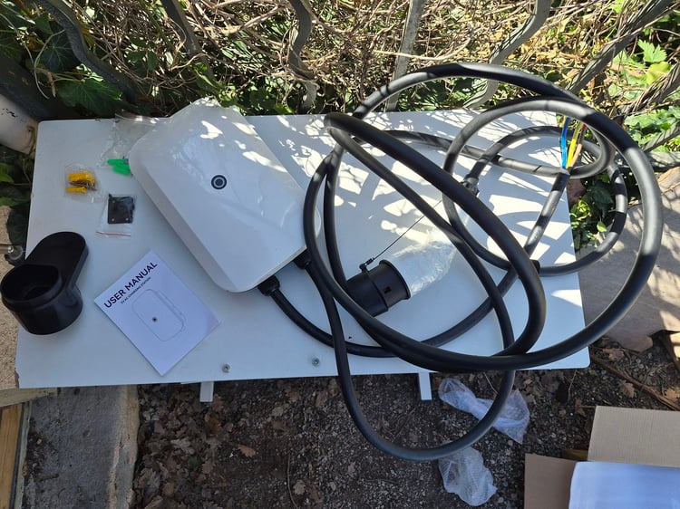

Autre originalité : la wallbox est équipée d’un câble d’alimentation superflu, qui complique l’installation. Habituellement, les bornes domestiques sont équipées d’un bornier à vis ou à clips dans lequel il faut directement insérer les fils de la ligne d’alimentation provenant du tableau. Ici, il est donc nécessaire d’opter soit pour une boîte de dérivation (déconseillée pour des raisons de sécurité), soit de retirer le câble pour placer sa propre ligne. Dans ce cas, les fils doivent être sertis de cosses pour être fixés aux terminaux de la borne. Franchement pas pratique.
Le contenu du colis / Image : AP.

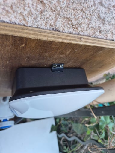

Le principe de fixation murale de la borne ne nous a pas non plus satisfait. Il est composé de deux petites patères en métal. Si la patère inférieure se place facilement, celle de la partie supérieure doit être insérée dans une sorte d’encoche qui a tendance à glisser au vissage. Ça tient à peu près sur notre support mural en contreplaqué, mais cela peut être une vraie galère sur un mur irrégulier, en crépi par exemple.

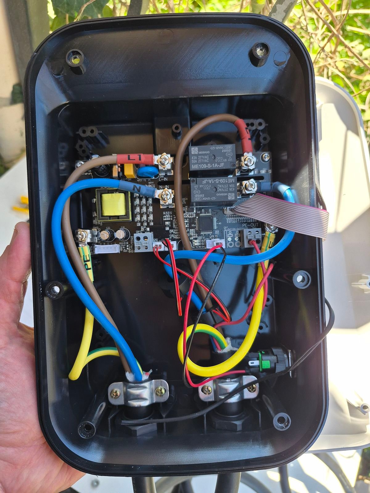

Le fabricant indique la présence de sécurités élémentaires comme une protection contre les surintensités, les sur- et sous-tensions, les fuites AC et DC ainsi que les températures élevées (la charge est censée se couper au-delà de 85 °C). Les deux tores entourant la phase ainsi que l’ensemble phase + neutre que nous avons observé dans le boîtier semblent confirmer ces protections. En entrée comme en sortie, les câbles sont composés de 3 fils souples de 6 mm², ce qui est correct au regard de leur longueur (du 10 mm² est toutefois préconisé pour relier la borne au tableau général sur une longueur maximale de 48 m à 32 A).
