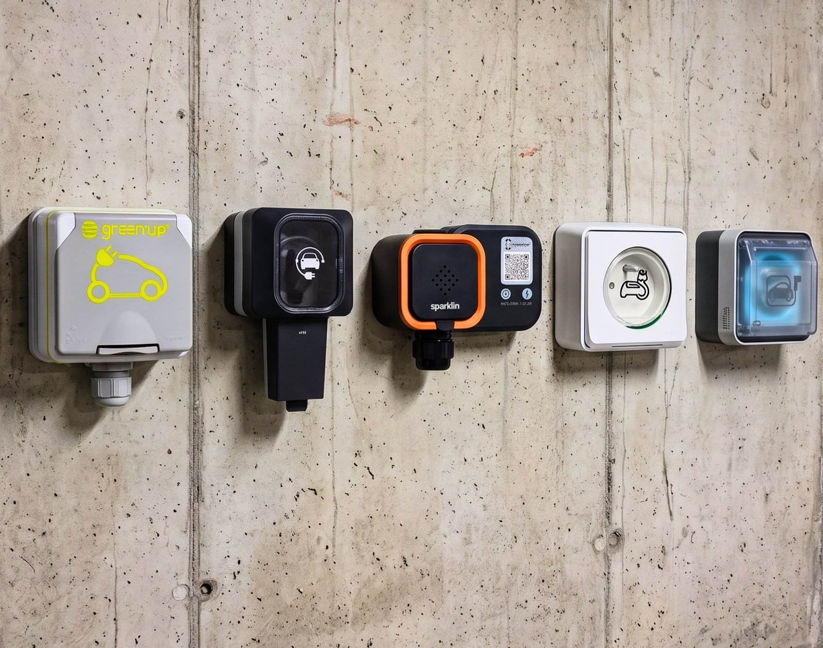

Plusieurs modèles de prises renforcées / Photomontage AP.
Pour recharger une voiture électrique sans investir dans une coûteuse borne, de nombreux automobilistes utilisent une prise « renforcée ». Il s’agit d’une prise classique spécialement adaptée pour résister aux charges prolongées des véhicules à batterie. Si la « Green’up » commercialisée par Legrand depuis près de 13 ans est la référence en la matière, d’autres marques ont lancé leur propre modèle. Nous les avons comparés.

Les prises renforcées disponibles en France

Legrand – Green’up Access
60 à 90 €
Modèle pionnier, compatible avec les câbles Green’up. Résistance IP55 à IP66 selon variante. Existe en version encastrée, avec ou sans clapet verrouillable par clé, gris clair ou anthracite.
Schneider – Mureva Styl
35 à 40 €
Compacte. Résistance IP 55. Existe en version encastrée, blanc ou noir, avec rétroéclairage LED. La moins chère des prises renforcées à ce jour.
Schneider – Mureva EVLink
130 €
Support pour câble intégré, design amélioré. N’est plus commercialisé par Schneider depuis mars 2026, mais toujours disponible sur certaines boutiques et en occasion.
Hager – Witty
50 à 90 €
Compacte, existe en version encastrée. Compatible Green’up. Le fabricant ne mentionne pas d’indice de protection.
Protec – EasyCharge
40 €
Clapet de protection intégrale de la fiche, prise pivotante verticalement à 90 °. Résistance IP55. Contacts en argent.
Beeper – HYB-P01
74 €
Résistance IP55. Fournie avec deux esthétiques de capot (logo VE ou vélo/trottinette).
Sparklin – Spark 1
240 à 320 €
Seule prise renforcée dotée de fonctionnalités connectées en Wi-Fi ou 4G. Résistance IP66. Possibilité de facturation de la recharge. Fonctionnalités connectées offertes la première année puis abonnement mensuel.
