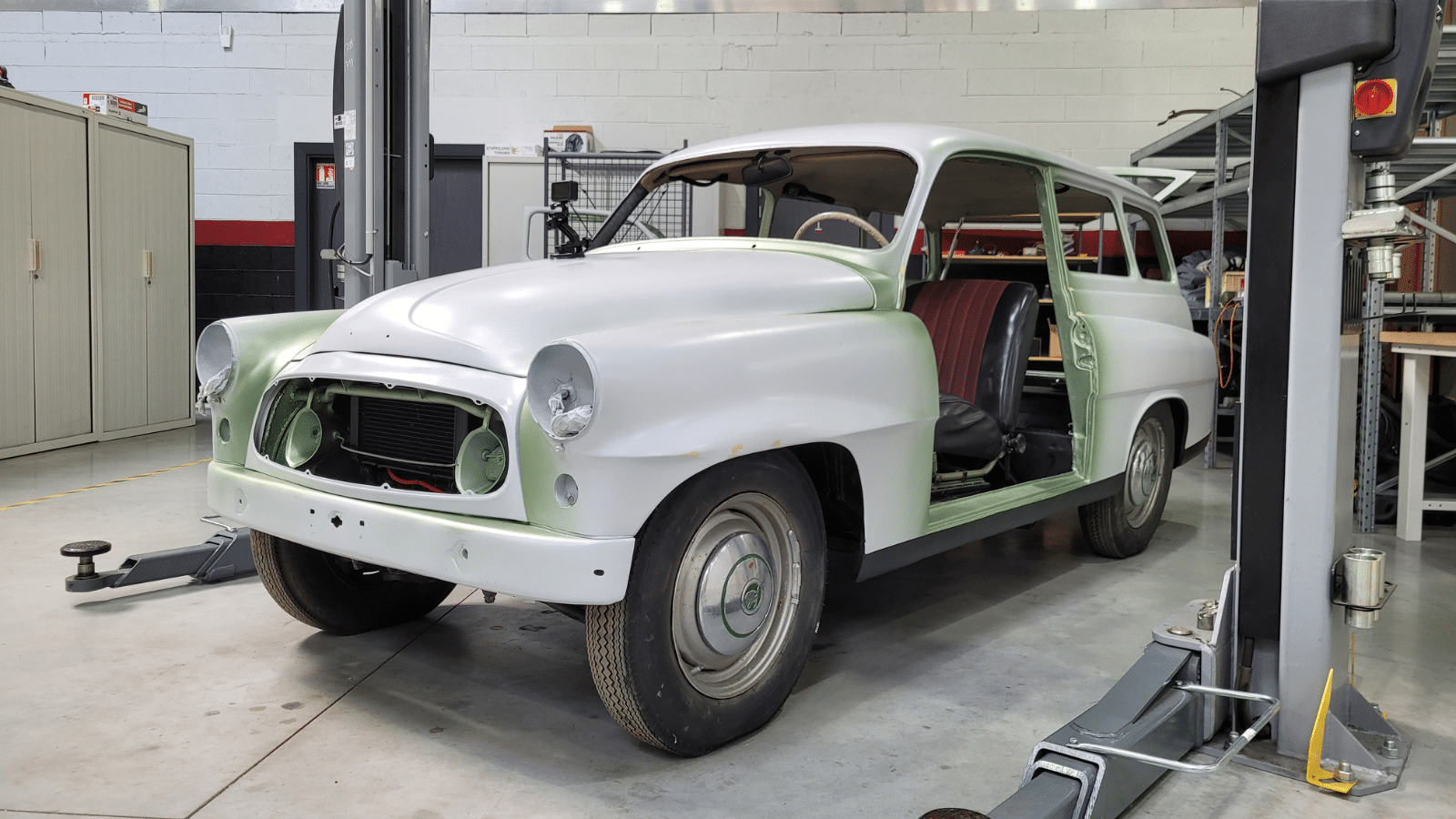

Pour ce sixième épisode, nous sommes de retour chez Technomap, à Dieppes, pour découvrir l’avancement de la conversion à l’électrique de notre Rétrofuture. La semaine dernière, nous l’avions laissée dans un triste état, partiellement démontée et avec seulement certains éléments du rétrofit installés à blanc, mais depuis la familiale tchèque est passée par le carrossier pour une grosse partie de son travail de restauration constitué notamment du traitement de la rouille et de l’apposition d’une couche d’apprêt, ce qui autorise dorénavant un montage définitif de sa nouvelle mécanique garantie sans émission. Vous avez au passage un gros indice de la couleur de la robe qu’enfilera notre Octavia et la probabilité qu’elle croise un parent vêtu de façon identique à une réunion de famille est très faible puisque seul autre modèle de l’histoire de la marque l’a portée jusqu’ici. Saurez-vous retrouver son origine ?

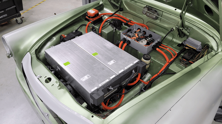

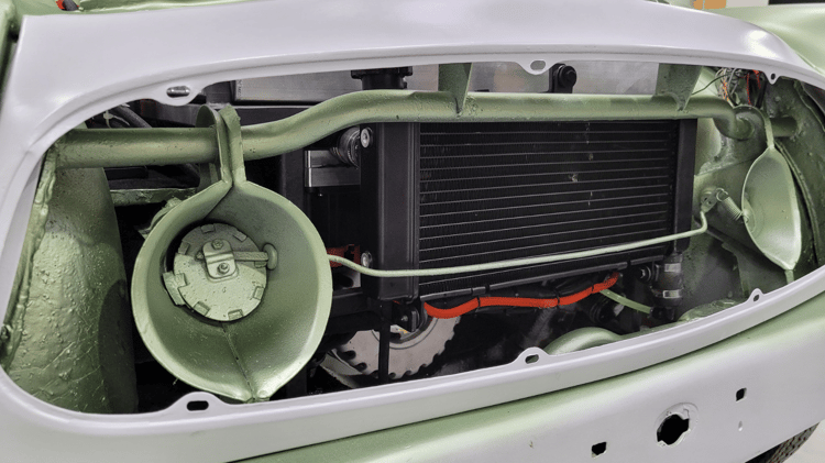

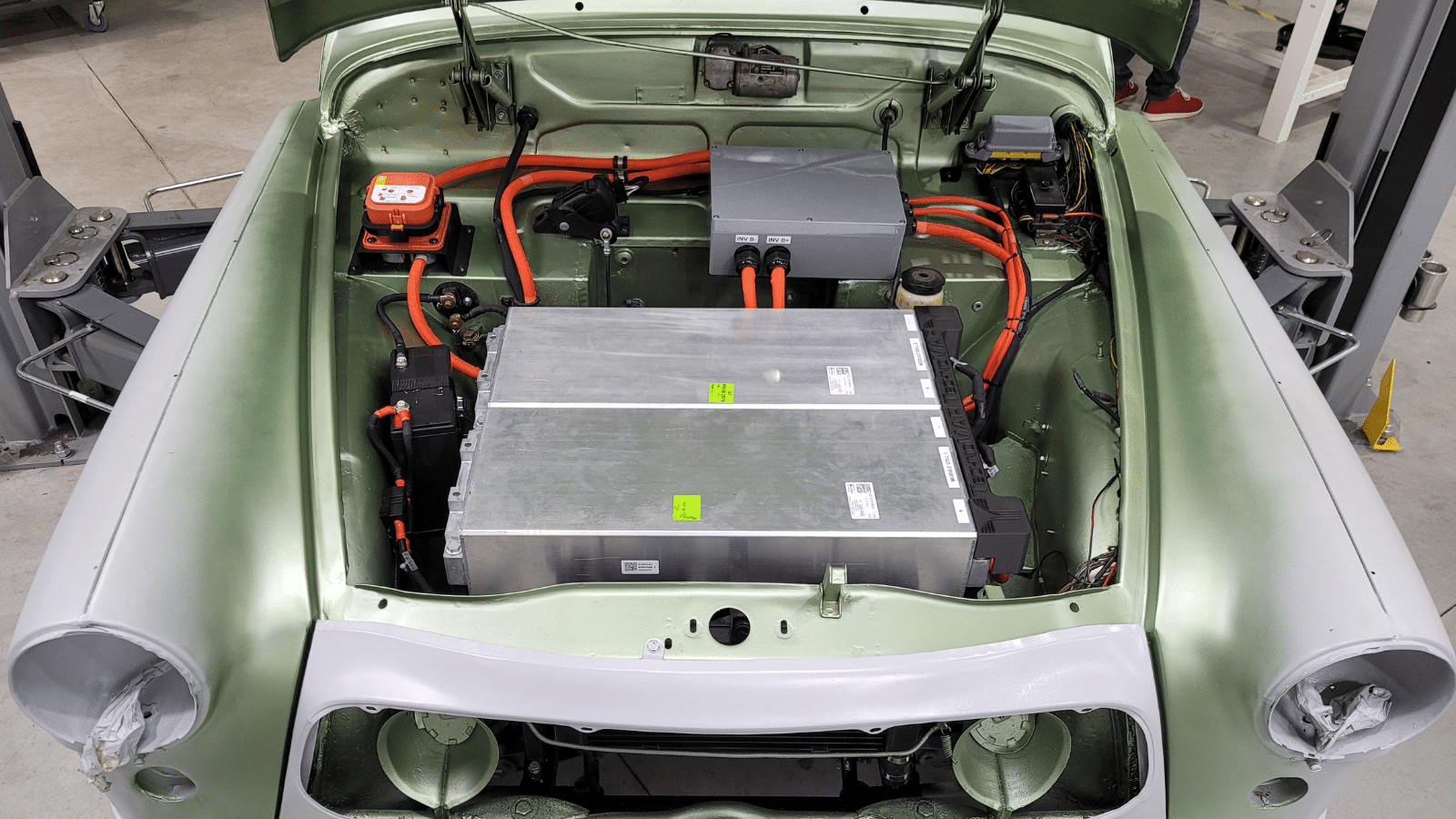

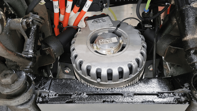

Cette fois-ci, pour nous faire un nouvel état de lieux, nous avons retrouvé non seulement Alexandre Dutot, notre chef de projet de Rétrofuture, mais aussi Quentin Blanchard, ingénieur chez Technomap, qui a géré l’intégration physique, pour qu’ils nous racontent chaque détail de cette avancée. Tout le travail de sélection soignée des ingrédients et d’élaboration des positionnements précis de chaque pièce fait en amont par Alexandre a donc permis au préparateur normand de réaliser ensuite cette recette électrifiante qu’il a mené à son terme. Pour commencer, à l’avant, le moteur électrique a pris sa position définitive sur la boîte de vitesses d’origine pour des raisons que nous avons déjà précisées dans les épisodes précédents, c’est-à-dire avant tout de simplicité et de coût au prix assumé, il est vrai, d’un peu d’efficience. À peine monté, ce moteur, un Netgain Hyper9 triphasé asynchrone développant 55 ch en puissance nominale, 102 ch en puissance crête et 220 Nm de couple, a été recouvert par un châssis mécanosoudé supportant deux modules de batterie lithium-ion NMC de Skoda Enyaq de 6,8 kWh chacun. L’un des challenges a été de relier ces deux derniers aux deux autres que l’on retrouve à l’arrière, ce qui a demandé un soin particulier apporté au câblage et surtout à son parcours pour les relier, le tout étant monté en série.

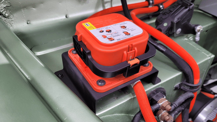

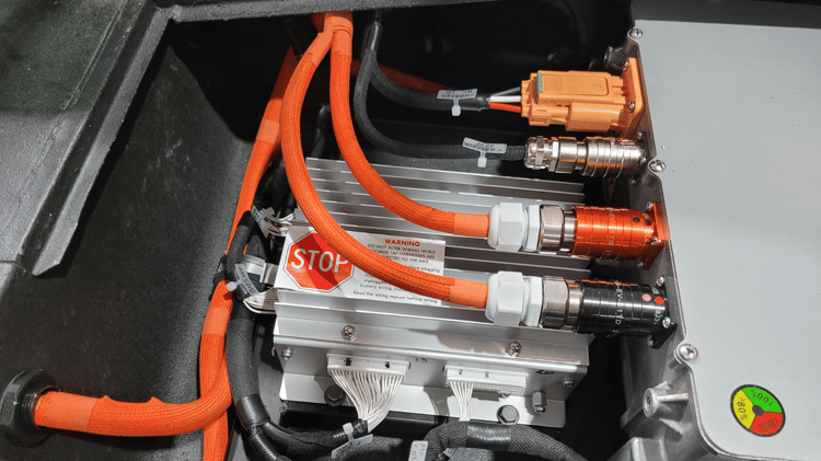

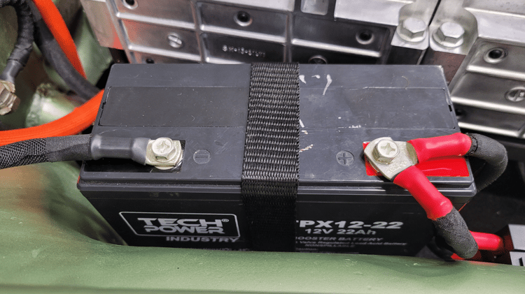

Devant la cloison pare-feu se trouve ce qu’Alexandre appelle le « tableau EDF » rempli de relais et de fusibles, une sorte de carrefour où arrive et repart la tension de la batterie de traction et qui relie notamment l’onduleur qui la module ensuite pour le moteur, le chargeur DC pour la batterie 12V empruntée à une moto ou encore le chargeur lié à la prise. Dans le coin en haut à gauche de la baie moteur, on trouve le disjoncteur principal appelé MSD (pour Master Switch Device) qui permet de couper toute la tension dans le système avant intervention.

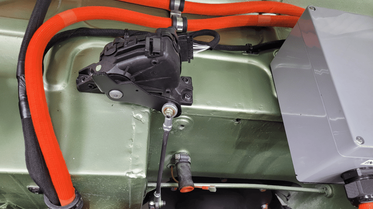

La pédale de droite a conservé sa tringlerie d’origine, mais au lieu de commander l’ouverture du carburateur, elle est désormais reliée à un potentiomètre d’accélérateur qui se charge ensuite de donner les bonnes informations au calculateur qui transmet les ordres de marche au moteur. Cela paraît simple résumé ainsi en quelques mots, mais cela demande un gros travail d’adaptation physique pour marier des éléments mécaniques aux conceptions éloignées de plus de 70 ans, suivi d’une phase capitale de réglages pour obtenir un agrément de conduite acceptable.

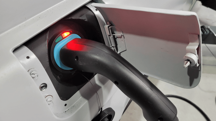

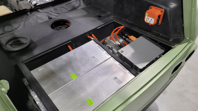

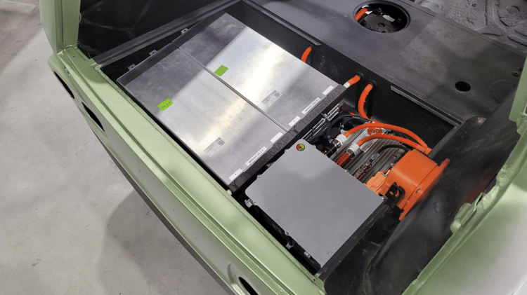

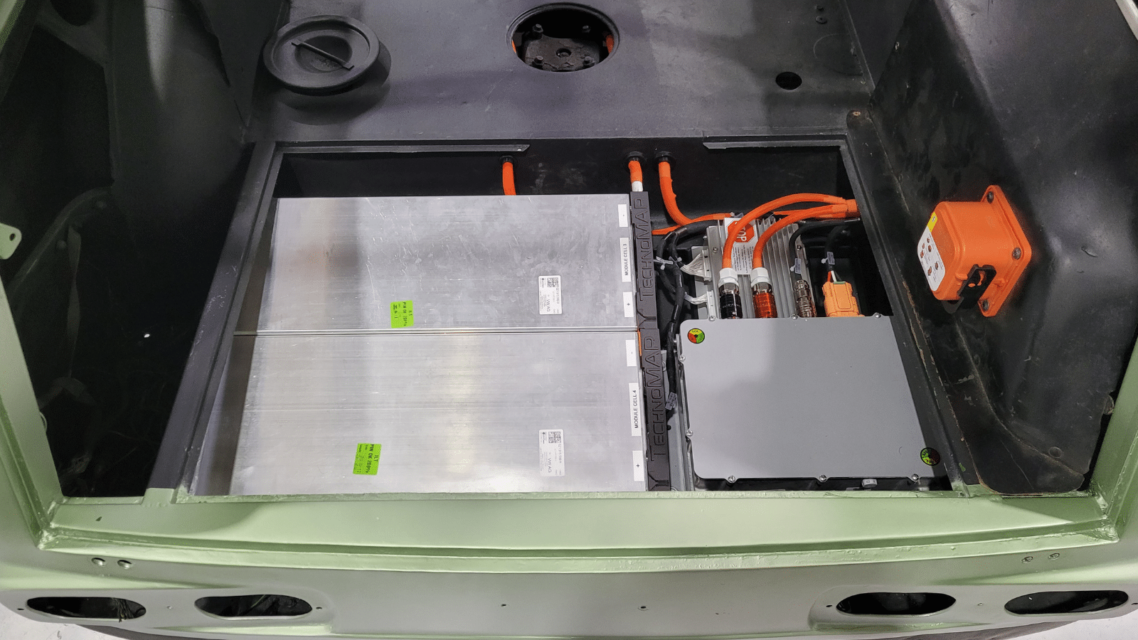

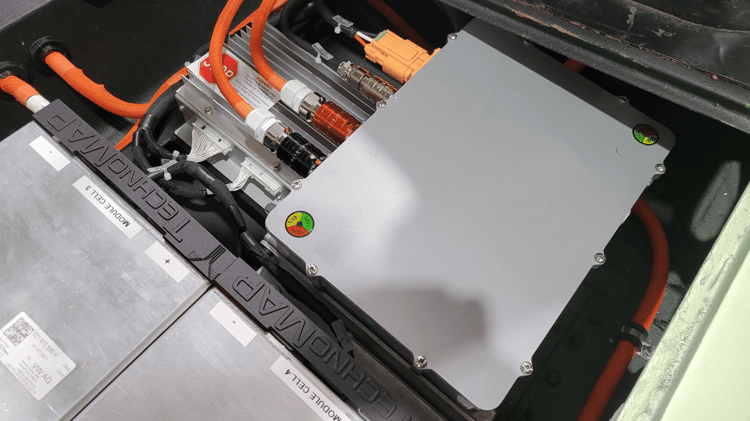

À l’arrière, sous ce qui sera le plancher du coffre et où se trouvait la roue de secours et le cric, on retrouve d’abord les deux autres modules de batterie qui ont aussi droit à leur châssis réalisé sur mesure, un second MSD puis le chargeur qui reçoit, pour alimenter la batterie de traction, les 220 V en alternatif en provenance de la prise Type 2 située à la place de la goulotte d’essence. On découvre aussi le BMS (Battery Management System), le cerveau de la batterie garant de sa santé, qui se charge de surveiller la tension de chacune des cellules et leur température. C’est un élément crucial qui détermine, en fonction des paramètres qu’il surveille, ce que le moteur a le droit de consommer ou ce que le chargeur a le droit de… recharger.

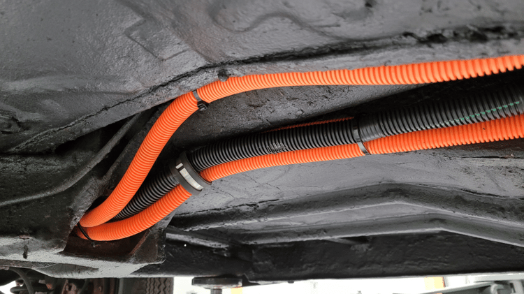

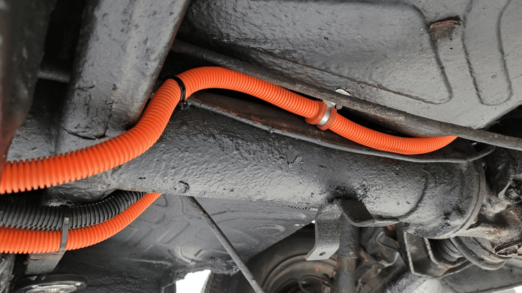

Plusieurs choses sont à noter : comme nous le souhaitions, le volume de coffre et le nombre de passagers pouvant prendre place à bord a été parfaitement préservés et tous les éléments du rétrofit ont été intégrés de façon sécurisée en étant préservés des éléments, ce qui fait que, sous la caisse, le long du châssis poutre, on ne retrouve principalement que du câblage. Ce « que » n’est cependant pas ici utilisé pour sous-entendre une certaine facilité, cela a été au contraire particulièrement difficile de trouver un cheminement avec les fixations qui vont avec afin que l’intégrité de ces câbles haute tension soit le plus préservée possible, que ce soit par rapport aux intempéries ou aux autres pièces mécaniques en mouvement. Pas de soucis à se faire du côté de l’arbre de transmission en rotation puisqu’il est isolé dans un tube, mais cela a été par contre complexe au niveau du train arrière très original, avec des lames de suspension au-dessus, où il a fallu trouver un passage en prenant évidemment en compte les sections et les rayons de courbure imposés par le fournisseur pour chaque type de câble.

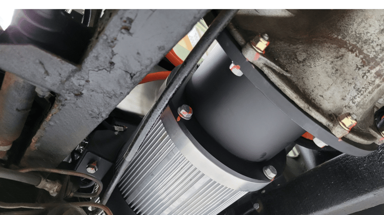

La voiture levée sur un pont permet de constater ce travail minutieux, mais c’est aussi désormais le seul point de vue pour pouvoir admirer le moteur électrique, avec, au passage, l’altération légère mais indispensable du berceau pour permettre son installation optimale sur les supports d’origine, et de découvrir la magnifique pièce d’adaptation faite sur mesure par Technomap pour le relier à la boîte de vitesses. Cette dernière, qui sera figée sur un rapport pour ne plus servir que de réducteur, est d’ailleurs remarquable par sa compacité.

Il doit y avoir entre les deux manchons de l’accouplement mécanique un flector permettant un léger désalignement entre les axes.
Charlie_41il y a 2 ans
@Pragmatic : un accouplement rigide, ça n'est pas hyperstatique ?
C'est une vraie question ;)
Pragmaticil y a 3 ans
Sûrement, un manchon cannelé (avec ajustement séré et équilibré pour éviter les vibrations à 8000 rpm) entre l’axe du moteur et celui de la boîte. Pour la fameuse question sur la peinture, je verrais bien moi, un vert couleur « Automobile Propre », avec sur les portières, leur logo collé pour la présentation finale.
