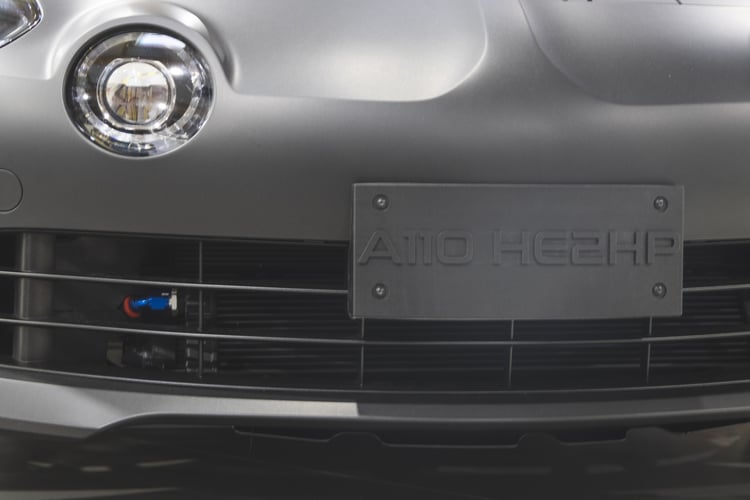

Et enfin, Technomap voulait passer la vitesse supérieure… tout en se rapprochant de ses valeurs d’origine : la compétition ! Quoi de mieux que de se baser sur LA sportive française, LA sportive-phare du Groupe Renault, de l’usine dieppoise voisine : l’Alpine A110 ! Notons que Technomap était déjà intégré à la conception de l’architecture électrique et aux roulages du concept Alpine Vision, préfigurant l’auto. Le projet qui nous intéresse voit alors la collaboration avec iD Concepts & iD Services, bureaux d’études mécaniques, ainsi que l’ESIGELEC IRSEEM, laboratoire de recherche de l’école d’ingénieur rouennaise, pour le software et l’étude électromagnétique.

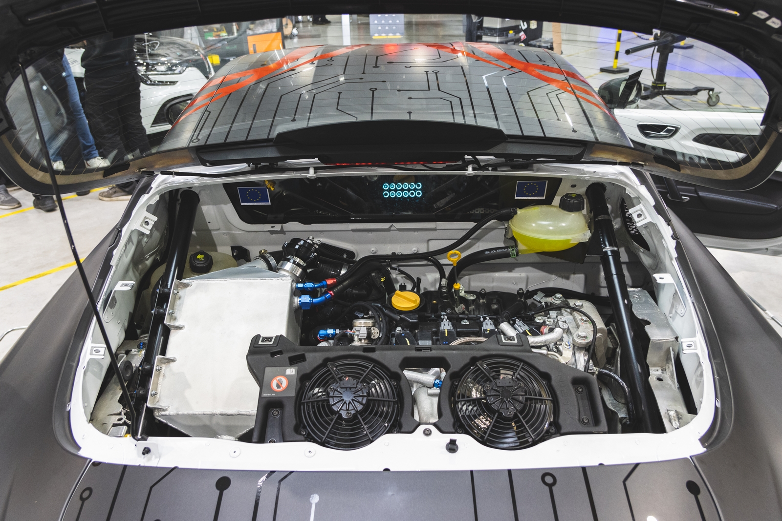

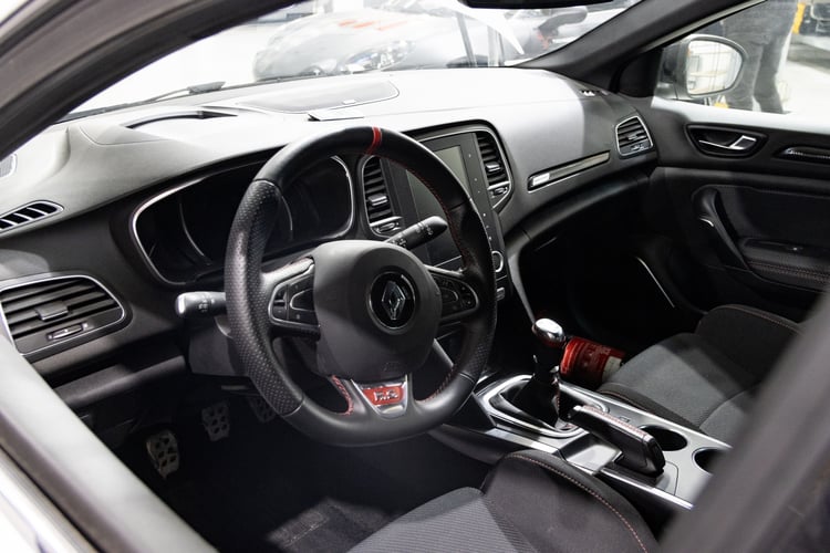

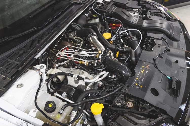

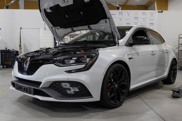

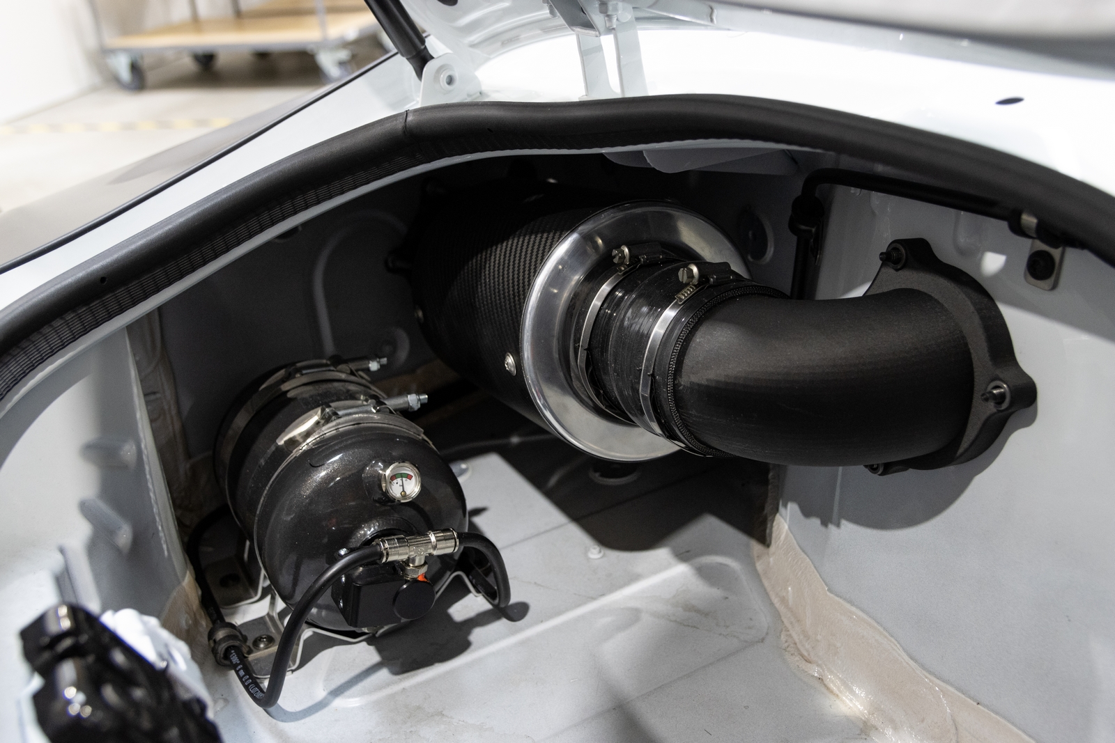

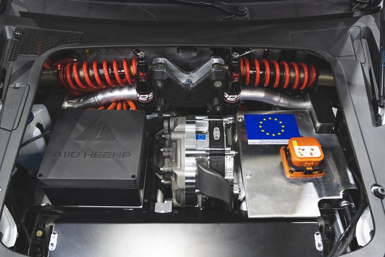

Depuis la réception de l’auto, le 16 décembre 2020, le projet est donc monté en puissance. Une donneuse mécanique était désignée, en la cousine de Renault Sport : la Megane IV R.S. En parlant moteur, parlons puissance : 400 ch fiables issus du moteur 1.8 TCe partagé avec la berlinette, hors développement éthanol, – non encore implémenté, mais d’expertise Technomap – qui fera encore monter la somme… côté thermique. On attend 160 kW, soit un peu plus de 200 ch en électrique à l’avant (réducteur eDSF de chez 3MO Performance) pour une batterie de 17 kW. La puissance finale attendue est de 600 ch ! De quoi déjà se faire une petite idée du potentiel de l’auto…
Le but ultime de ce projet sera de boucler dix tours du circuit Bugatti au Mans avec des performances consistantes et constantes.

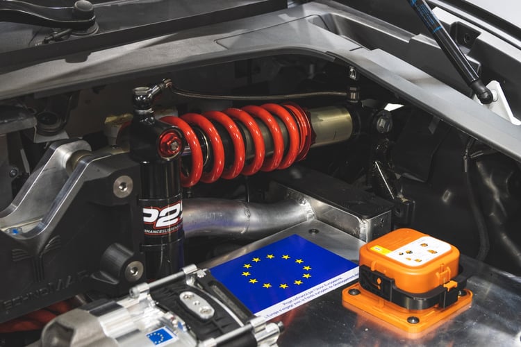

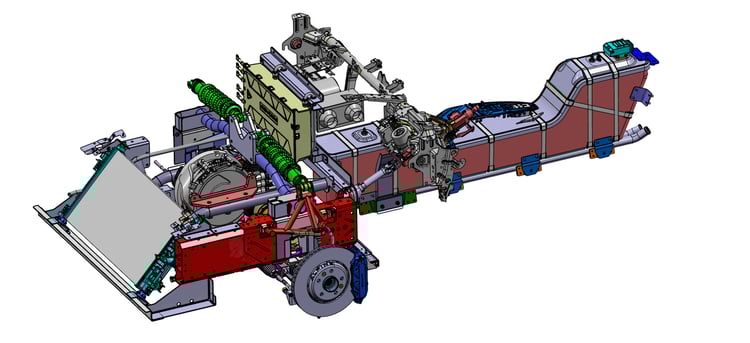

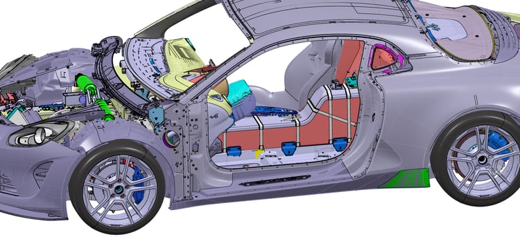

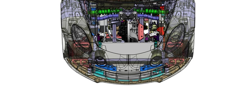

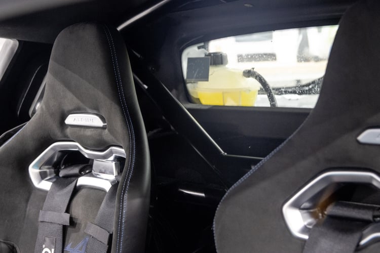

Sur cette première année, les partenaires se sont chargés du dessin et de la réalisation des modifications du train avant, pour l’intégration des suspensions à combinés filetés réglables de chez P2S. De son côté, Technomap se chargeant de l’intégration électrique et mécanique, ainsi que de celle d’un discret arceau à l’intérieur.
Images CAO Technomap

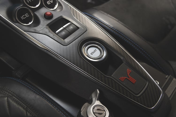

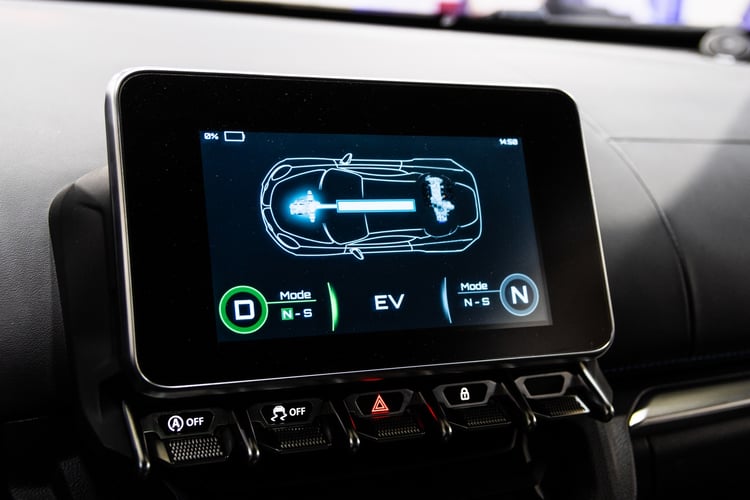

Après une première phase de benchmark, la phase actuelle sert à marier les deux architectures, thermique et électrique, alors indépendantes. On pense aux configurations de quatre roues motrices, ou encore aux deux modes de fonctionnement pour le thermique et l’électrique : un mode progressif, avec des courbes de couple et de puissance lissées ; un autre plus « racing » et affûté. En hybridation performance, on s’attendra également à des compensations de temps de réponse du thermique par l’instantanéité électrique.

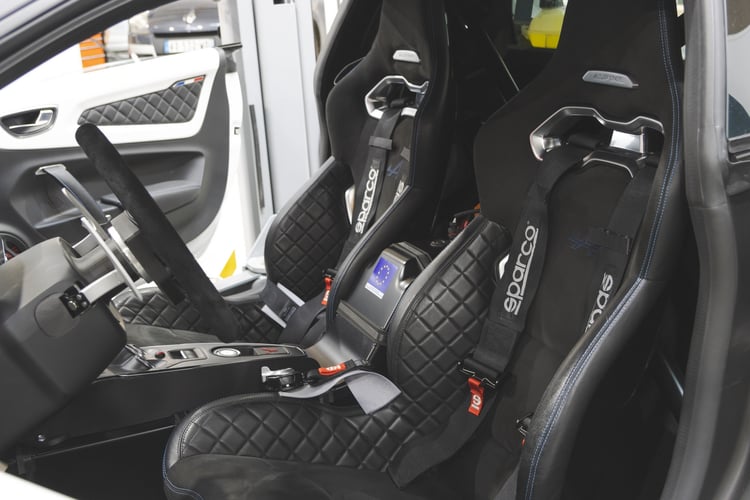

Par rapport aux 1 100 kg du modèle d’origine, Technomap ambitionnait de ne pas dépasser les 1 322 kg… ce qui par rapport à une auto de série moderne n’est déjà pas bien lourd. La répartition des masses a réussi à être conservée, avec 58,6 % sur l’avant, et 41,4 % à l’arrière. Bilan ? 1 263 kg. Belle performance pour une A110 hybride de 600 ch ! Voilà qui permet à nos experts de ne, pour l’instant, pas modifier le freinage de l’auto de série. Ce n’est en revanche pas le cas de la boîte de vitesses à double embrayage EDC 7 ! Est ici positionnée une boîte séquentielle de compétition de chez 3MO, également fournisseur du réducteur avant. De quoi gagner en poids et en couple encaissable, pour l’instant de plus de 400 Nm sur la Megane. Voilà de quoi annoncer la couleur, d’autant que les assistances, tant ABS qu’ESP, sont aussi rayées de la carte. Signe de la présence de la boîte séquentielle, une troisième pédale d’embrayage a dû être intégrée ; de quoi lancer l’auto en première depuis l’arrêt.

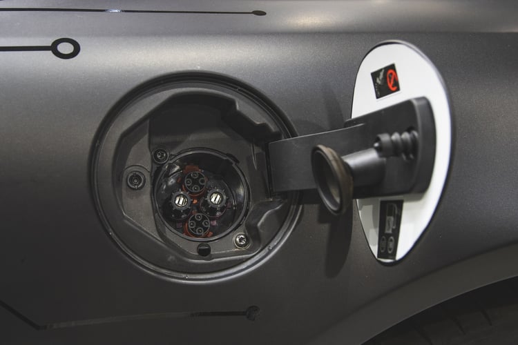

Citons que le temps de recharge de la batterie est de trente minutes en 22 kW.
