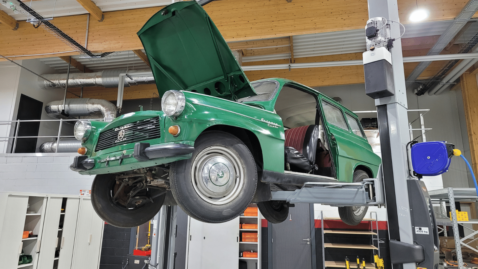

Mais revenons-en maintenant à notre projet à l’heure actuelle. Nous avons à présent eu le temps d’examiner notre Octavia délestée de sa motorisation thermique dans les moindres détails, ce qui nous permet désormais d’avoir une bonne vue d’ensemble. Le châssis poutre lui-même se montre plutôt sain, mais la coque qui vient se greffer par-dessus, attaquée par la rouille, aura besoin, elle, d’une restauration en bonne et due forme. Pas de mauvaises surprises cependant : nous avons là une corrosion conforme à ce qu’on pouvait attendre sur une voiture de 1969.

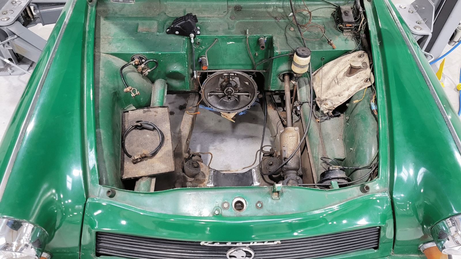

En attendant que notre Skoda aille donc se refaire faire une beauté, nous pouvons sereinement attaquer les modifications nécessaires pour accueillir la nouvelle propulsion électrique toujours avec Alexandre Dutot de Rétrofuture, le cerveau de l’opération. L’extraction du 4 cylindres laisse un grand volume sous le capot, ce qui nous permettra aisément d’installer deux modules de batterie ainsi que le moteur électrique qui viendra se monter sur la boîte de vitesses d’origine.

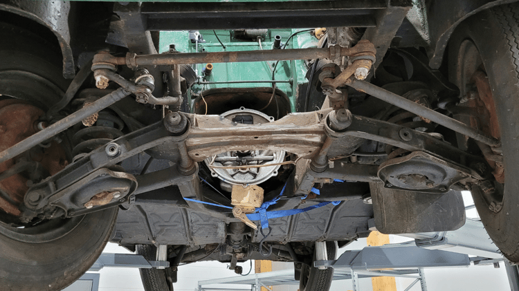

Car oui, cela fait jaser dans les commentaires, mais nous avons fait le choix de conserver cette dernière, et ce, pour de multiples raisons. L’alternative serait d’implanter le moteur au niveau du train arrière, ce qui est un travail considérable tant en matière de coût que de temps et qui irait, de plus, à l’encontre de certains paramètres que nous nous sommes ajoutés, comme le volume de coffre entamé, la répartition des masses perturbée ou l’aspect définitif de la transformation. Nous avons de plus besoin de la démultiplication modulable offerte par la boîte de vitesses pour faire correspondre vitesses de rotation du moteur et des roues. Le rapport qui semble le plus correspondre à nos besoins, c’est-à-dire qui serait le meilleur compromis entre la vivacité au démarrage et la vitesse de pointe, serait le troisième que nous attribuerions définitivement à la voiture. Le mauvais côté de ce choix qu’il faudra assumer sera une occasion ratée de diminuer la masse générale et d’améliorer l’efficience en se passant de la boîte.

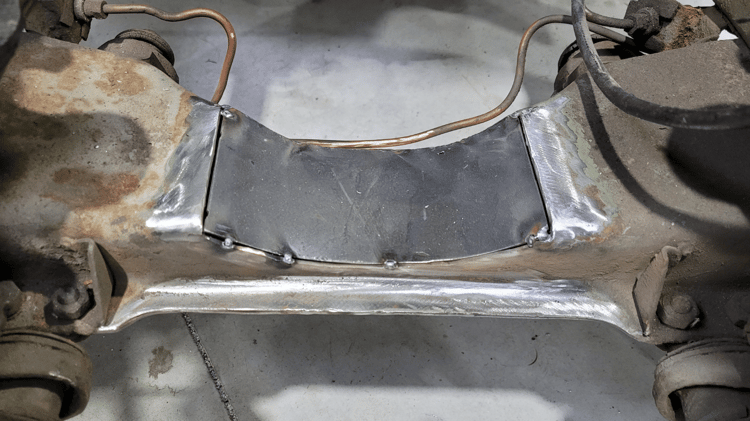

Si c’est l’opération la plus simple, elle nécessite tout de même l’élaboration d’une pièce sur mesure permettant d’accoupler transmission et moteur électrique, ainsi que de faire à peine de place au niveau du train avant pour accueillir ce dernier, la seule altération que nous avons due faire. Le volume restant sera alors suffisant pour accueillir l’onduleur et son radiateur derrière la calandre, ainsi que deux modules de batterie par-dessus.

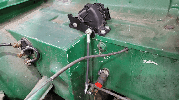

Témoignage – Philippe a mis un moteur de Tesla Model 3 dans sa DeLorean DMC-12 !L’onduleur qui transforme le courant continu de la batterie en courant alternatif pour le moteur ne peut cependant pas envoyer en permanence toute la puissance à ce dernier, il faut donc un élément pour le moduler. En bref : un accélérateur. Nous avons conservé celui d’origine ainsi que le palonnier qui va avec, et le tout n’est plus relié au carburateur, mais à ce qu’on appelle une pédale électronique qui se chargera ainsi de transmettre les sollicitations du conducteur à l’onduleur.

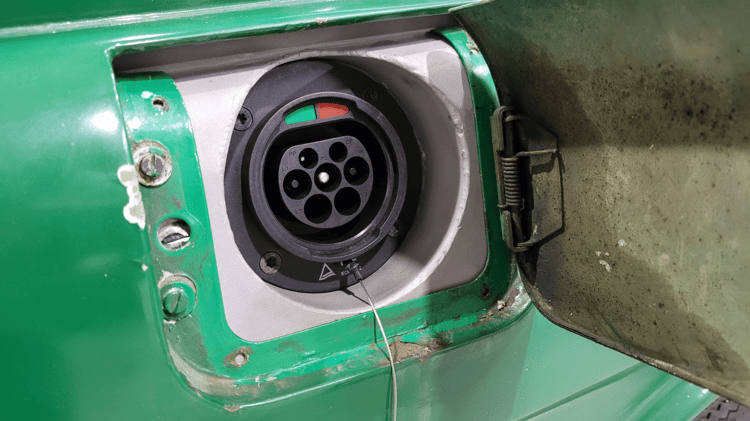

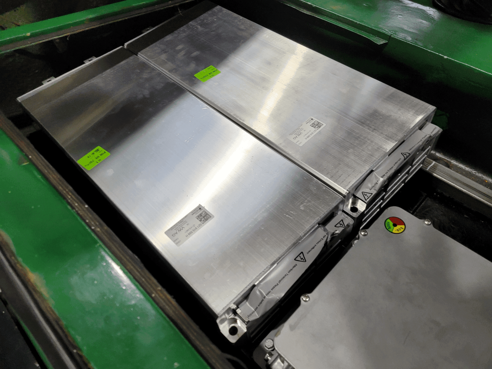

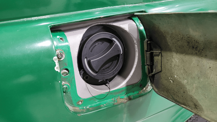

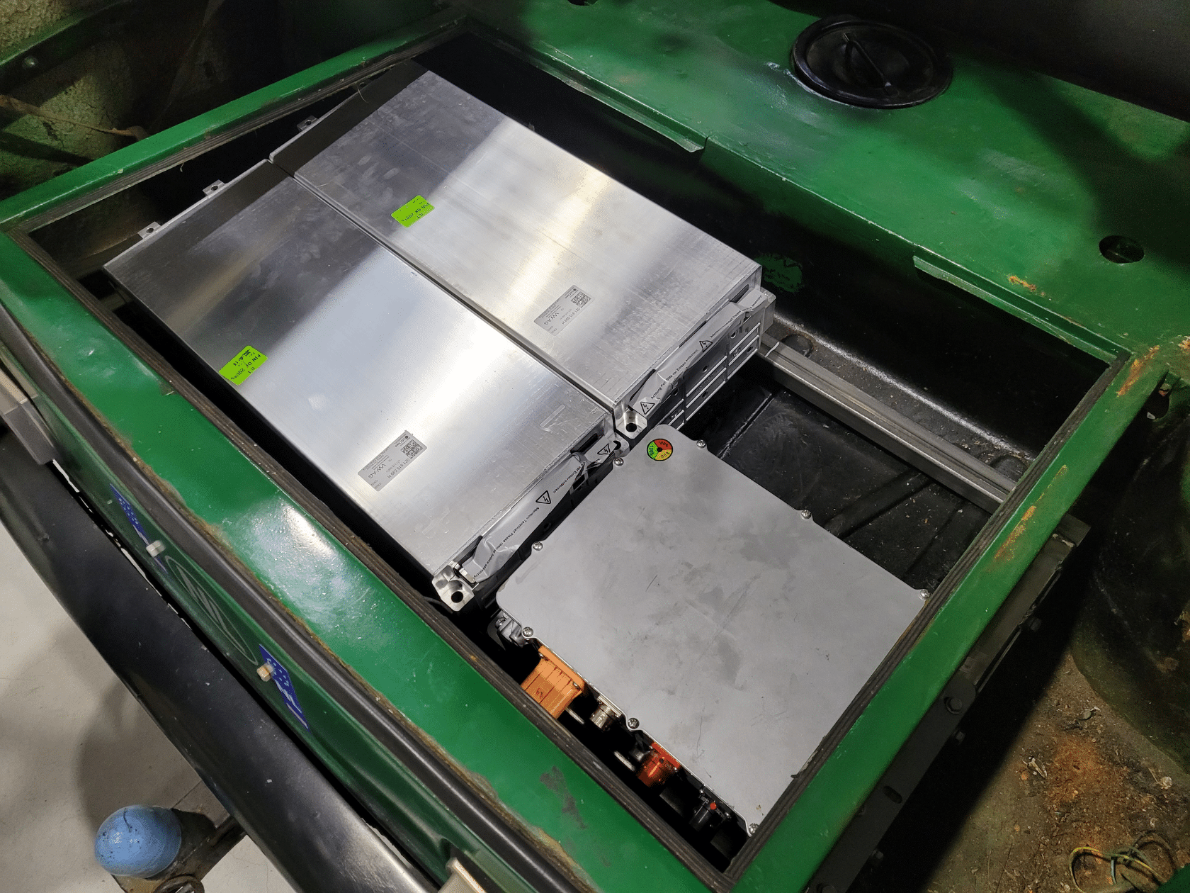

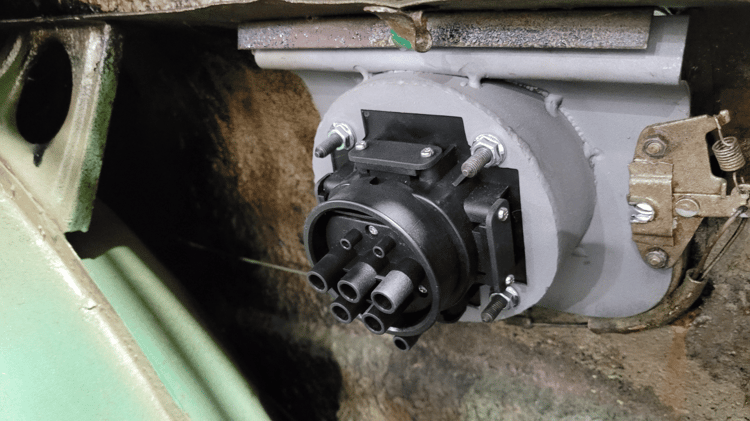

Si nous avons bien attaqué les travaux à la proue, la poupe n’est pas en reste puisque, bien caché sous le plancher du coffre comme nous le souhaitions, nous avons pu installer, là où se trouvait l’énorme roue de secours, deux autres modules de batterie, le chargeur 7 kW ainsi que le DC-DC qui vient recharger la batterie 12V. Enfin, étape hautement symbolique, nous avons aussi installé la prise de recharge Type 2 en lieu et place de la goulotte du réservoir d’essence pour lui permettre d’être accessible via la trappe d’origine.
