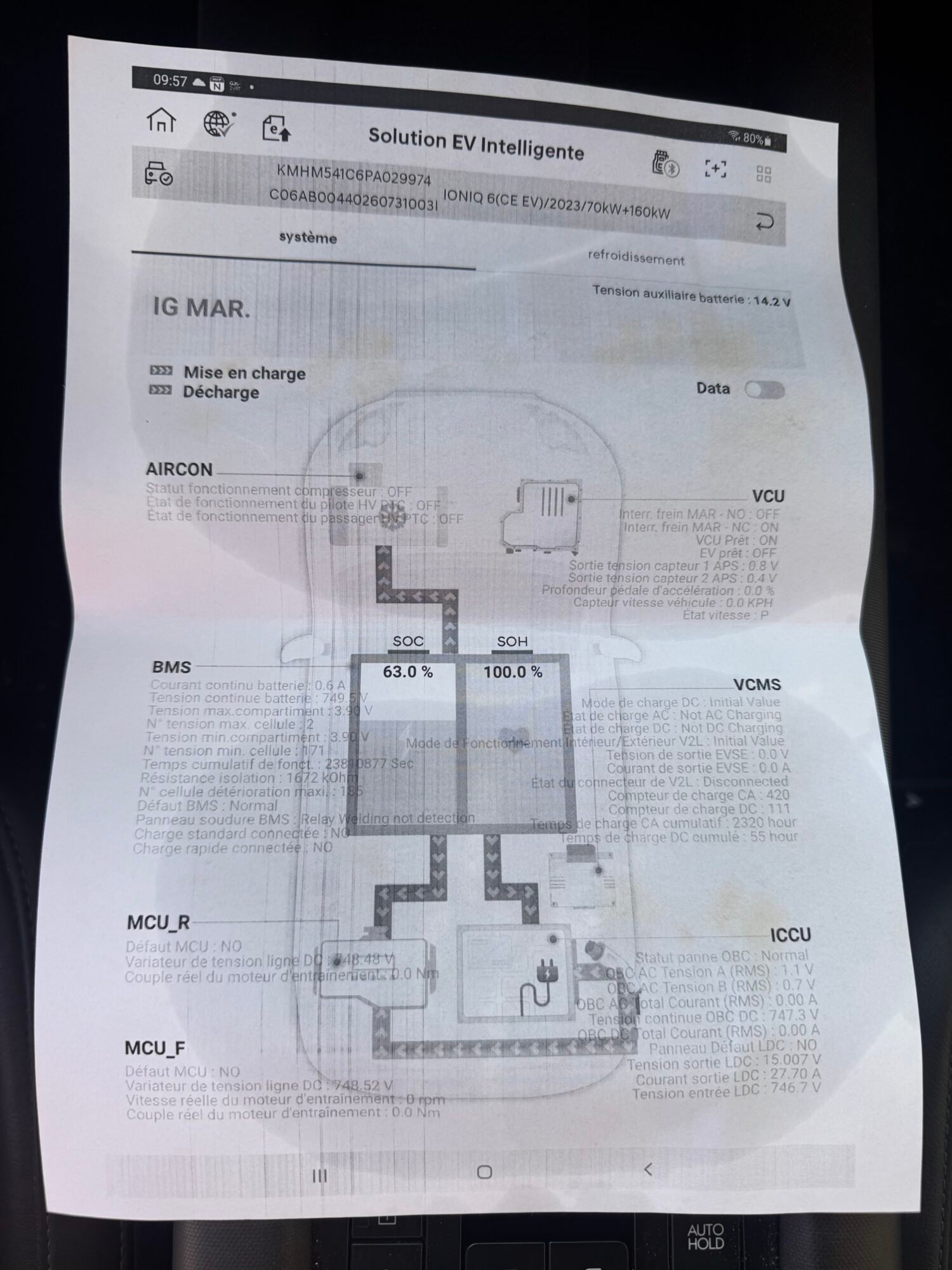

J’ai moi-même voulu vérifier la facilité avec laquelle un propriétaire pouvait obtenir cette information. Lors de la révision des 30 000 km de ma Hyundai Ioniq 6, aucun bilan de la batterie ne m’a été remis spontanément. Il a fallu que je le réclame auprès de mon concessionnaire, alors qu’il me semble que cela pourrait faire partie du package pour l’entretien périodique d’une voiture électrique. Un jour, peut-être…
Comme vous pouvez le voir, le document obtenu indique un SOH de 100 %. Un résultat rassurant, mais aussi difficile à interpréter. Cela signifie-t-il réellement que la batterie de mon véhicule électrique n’a rien perdu de sa capacité initiale ? Mon usage est plutôt favorable puisque environ 95 % des recharges sont effectuées à domicile, en courant alternatif. Une dégradation très limitée reste donc parfaitement plausible.
Mais le chiffre communiqué par Hyundai correspond à la valeur calculée par le BMS et non à une mesure complète de l’énergie réellement disponible en kWh. Un SOH de 100 % peut aussi être arrondi ou bien rester plafonné pendant les premières années, ou encore tenir compte d’une réserve de capacité progressivement mobilisée. Il ne prouve donc pas nécessairement une absence totale de vieillissement.

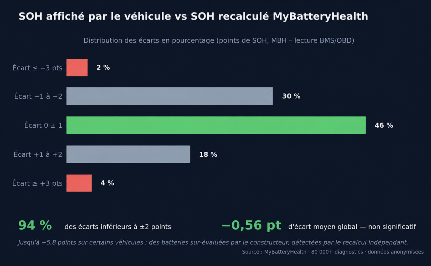

Le patron de MyBatteryHealth affirme avoir réalisé plus de 80 000 diagnostics. L’entreprise ne reprend pas directement le SOH communiqué par le constructeur : elle recalcule la capacité résiduelle à partir des données brutes du véhicule, en s’appuyant sur des modèles numériques adaptés aux différentes batteries. Les données transmises par la société montrent que 94 % des résultats présentent un écart inférieur ou égal à deux points.
L’écart moyen global atteint -0,56 point, une différence que MyBatteryHealth considère comme non significative. Dans la majorité des cas, le SOH fourni par la voiture donne donc une indication assez proche de celui recalculé par l’entreprise. Le problème concerne les cas minoritaires situés aux extrêmes. Selon les chiffres communiqués, 2 % des diagnostics font apparaître un SOH recalculé inférieur d’au moins trois points à celui du BMS, tandis que 4 % révèlent un écart positif d’au moins trois points… MyBatteryHealth indique avoir observé jusqu’à 5,8 points de différence sur certains véhicules.
Usure des batteries : quelles voitures électriques s’en sortent le mieux ?
Attention, ces résultats ne constituent pas une étude scientifique indépendante publiée et évaluée par des pairs. Mais le travail de Hervé Eloin et ses équipes permet tout de même d’illustrer l’existence possible d’écarts. Difficile en revanche de conclure que les SOH communiqués par les constructeurs seraient erronés ou volontairement trompeurs.

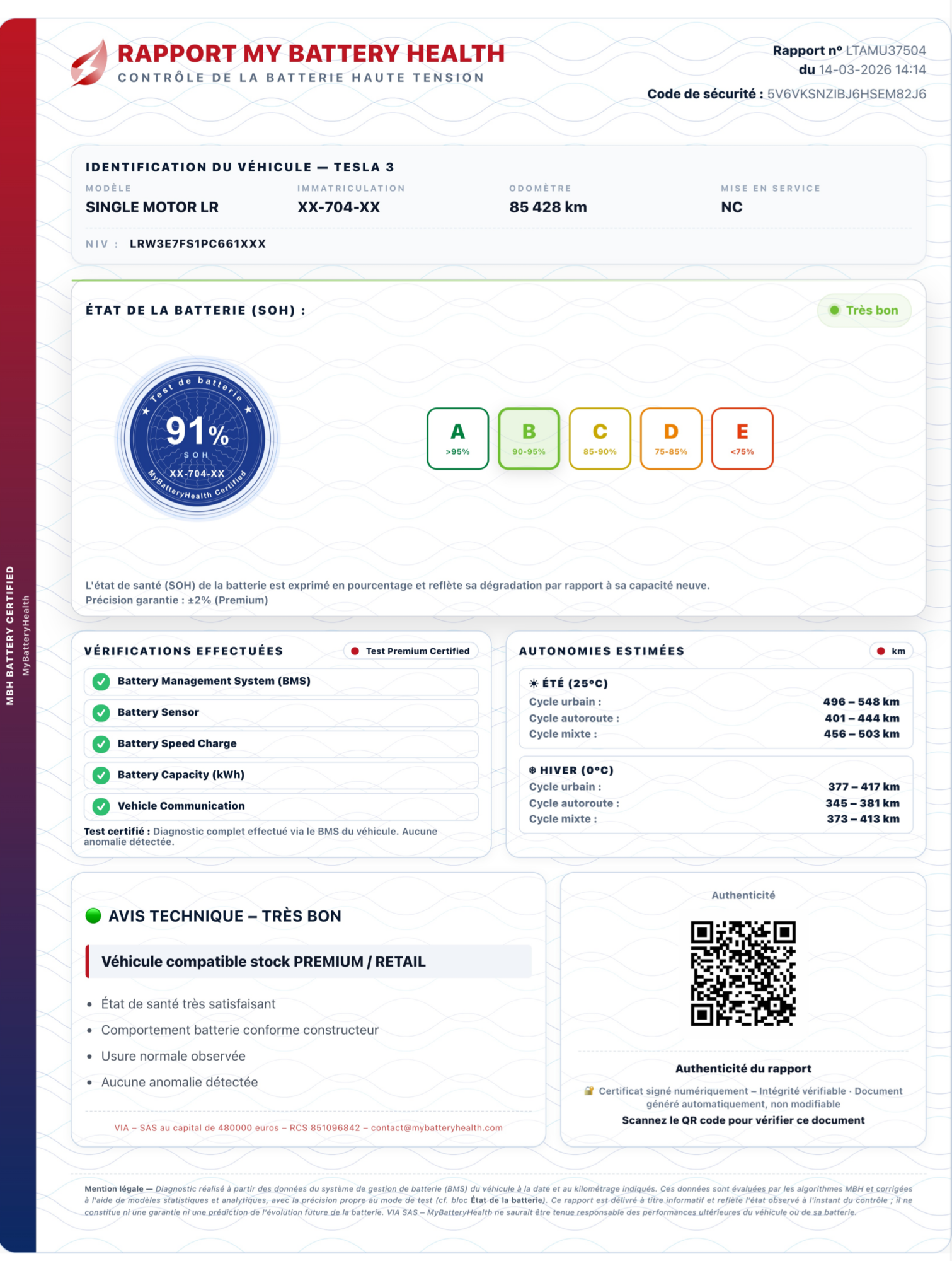

MyBatteryHealth indique disposer de plusieurs de ces indicateurs, même si ses rapports destinés au public mettent actuellement surtout en avant le SOH et une note allant de A à E. L’exemple de rapport qui nous a été transmis (ci-dessous) mentionne également une marge de précision de ±2 points. Un SOH affiché à 91 % doit donc être interprété comme une estimation, et non comme une mesure exacte au dixième près.
