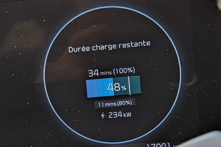

À lire aussiEssai – Skoda Enyaq iV 80 : les temps de recharge et de voyage de notre SupertestComme toutes les voitures basées sur la plateforme e-GMP, la Kia EV6 dispose d’une architecture 800 V qui lui autorise des puissances de recharge de haut vol. Sur la brochure, le crossover peut encaisser jusqu’à 239 kW ! Dans des conditions parfaitement optimales, la courbe débute sous la barre des 200 kW jusqu’à 30 % de charge, puis monte encore d’un cran ensuite. Se forme alors un plateau entre 35 et 45 %, où il sera possible d’observer le pic de 234 kW à 47 %. Ensuite, la courbe est plus étonnante avec des variations dignes d’un encéphalogramme, pour s’établir à 114 kW à 80 % de charge (-51,3 % par rapport au pic observé). La fin de charge n’a rien d’inédite et suit la tendance rencontrée sur les Hyundai Ioniq 5 et Ioniq 6.
Au final, une recharge type de Kia EV6 réclame 18 minutes d’immobilisation. Cela se traduit par une puissance moyenne de 192 kW similaire à celle de la Ioniq 6. L’écart inférieur de 19 % par rapport au pic annoncé est dans la bonne moyenne. Vouloir passer de 80 à 90 % de charge peut aussi se montrer rentable en matière de temps puisqu’il ne faut attendre que 6 minutes de plus. Cependant, la fin de charge (90-100 %) est plus lente, par effet de contraste, avec 18 minutes supplémentaires. Au bout du compte, il faut prévoir 42 minutes pour passer de 10 à 100 %. C’est très rapide. Un Skoda Enyaq iV, qui impressionne à ce jeu, réclame 56 minutes. Une Tesla Model S demande 1 h 00 tout rond, alors qu’un Model Y peut rester immobilisé 1 h 05.

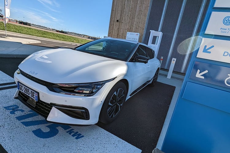

Si une mise à jour a permis de supprimer le trou après la barre des 80 % (nécessaire au système pour surveiller la batterie), la sensibilité du système demeure. À vrai dire, nous n’avons pu rencontrer qu’une seule fois cette courbe de recharge, sur une borne Ionity récente. Sur d’autres stations ou chez Fastned par exemple, nous n’avons jamais pu reproduire l’exercice. Seule constante au milieu de ces courbes inconstantes : un temps de recharge final de 20 ou 21 minutes maximum. Ce qui reste encore une excellente performance avec une moyenne de 164 kW supérieure à la quasi-totalité du marché. Et il n’y a pas de raison de s’alarmer aussi en matière de température : branchée à partir de 23 % par 8 °C extérieur et après avoir roulé à 130 km/h pendant 1 h 00, l’EV6 a pu faire un plein complet à 100 % en 45 minutes tout rond, temps de chauffe compris.
À lire aussiEssai – Hyundai Ioniq 6 : les temps de recharge et de voyage de notre SupertestReste que la bonne surprise vient au moment de se raccorder chez Total. Car en plus de la stabilité des recharges malgré des conditions très différentes (batterie froide ou chaude), l’exercice n’a rien d’interminable sur des bornes bridant la puissance à 175 kW. La courbe plafonne au maximum permis par l’unité de recharge de 15 à 60 %, pour ensuite rejoindre la courbe habituelle dès 75 % avec des niveaux de puissance à peine plus faibles. Au final, on a réalisé à plusieurs reprises des ravitaillements de 10-80 % en 20 minutes, et un 10-100 % d’essai en 45 minutes ! Et avec une facturation à la minute au moment de nos essais (cette station est depuis passée à une facturation au kWh), l’opération est très rentable.

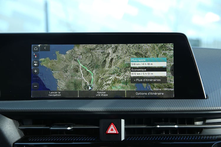

La Kia EV6 ne propose pas de planificateur d’itinéraire dans son système embarqué. La navigation est capable de vous annoncer que l’autonomie est insuffisante pour rejoindre la destination, et vous propose de chercher des bornes. Cependant, elle ne récupère que celles à proximité, ce qui a très peu d’intérêt au moment où l’on prend la route. Il faut encore une fois s’en remettre aux planificateurs indépendants que sont ABRP et Chargemap. Les deux prévoient aussi deux arrêts, avec un total de 19 minutes de recharge pour le premier et 16 minutes pour le second. Deux outils qui se montrent donc parfaitement calibrés pour préparer les voyages avec ce crossover.
