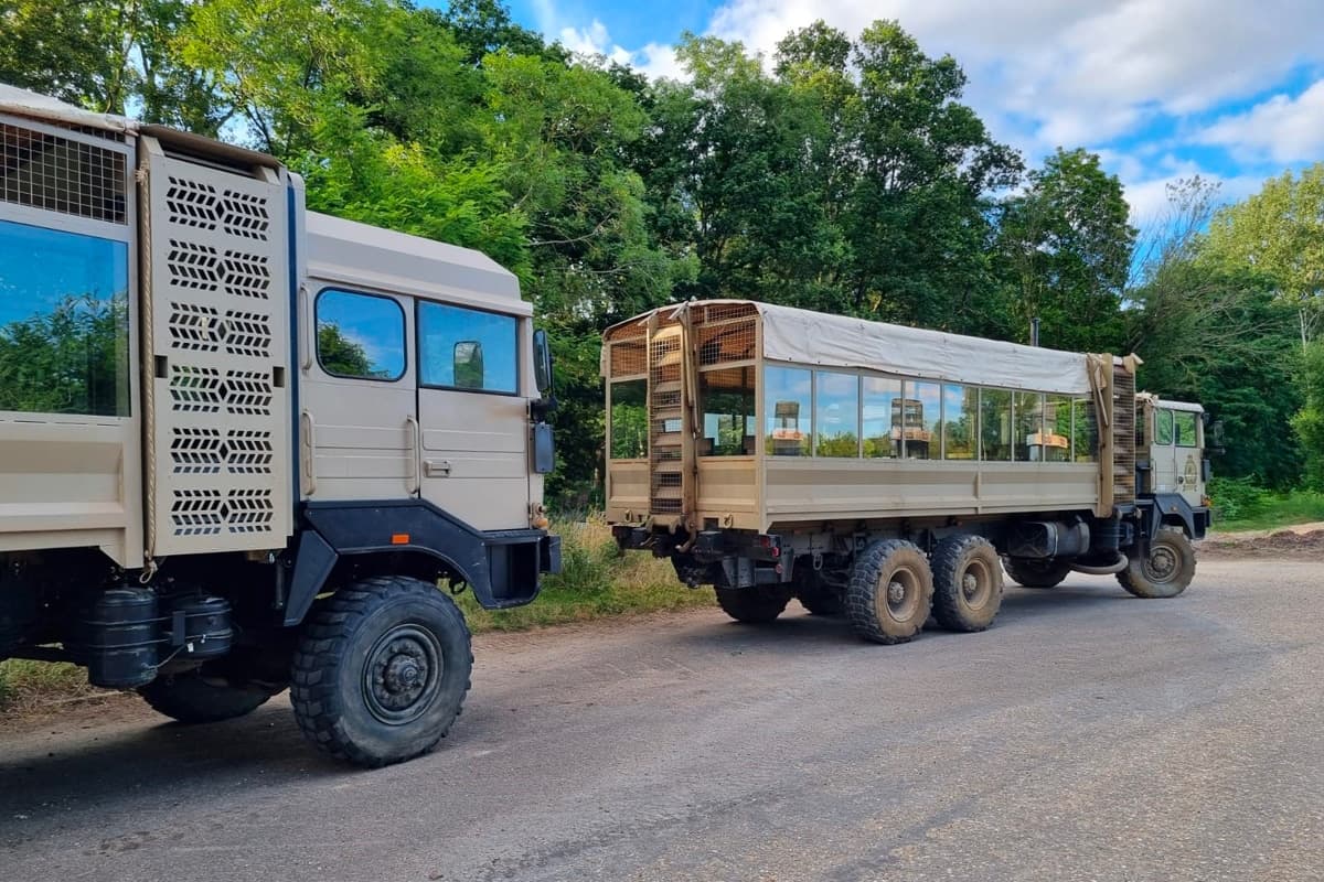

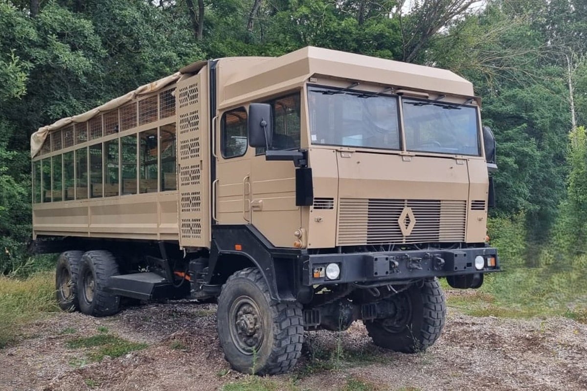

Sur Youtube, une vidéo montre que le parc animalier de Thoiry propose la visite façon safari en camion brousse depuis au moins 2018. « Ils ont été mis en exploitation depuis 2016 ou 2017. Ce sont deux anciens camions militaires à six roues Renault TRM 10000 en version plateau. Une caisse avec 42 places pour transporter du public a été réalisée sur mesure à ce moment-là par une entreprise du sud de la France », précise le plus jeune des ingénieurs.

Luc Michel ajoute : « Les véhicules sont aussi utilisés pour les dîners safaris et aller chercher le matin les gens qui ont dormi sur place dans les lodges au milieu des animaux ». Il est question d’une consommation de l’ordre de 50 litres de gazole aux 100 km en cycle mixte pour les Renault TRM 10000. « Comme c’étaient des camions militaires, ils n’avaient aucun système de dépollution et émettaient beaucoup de fumées noires », souligne Baptiste Crosnier.

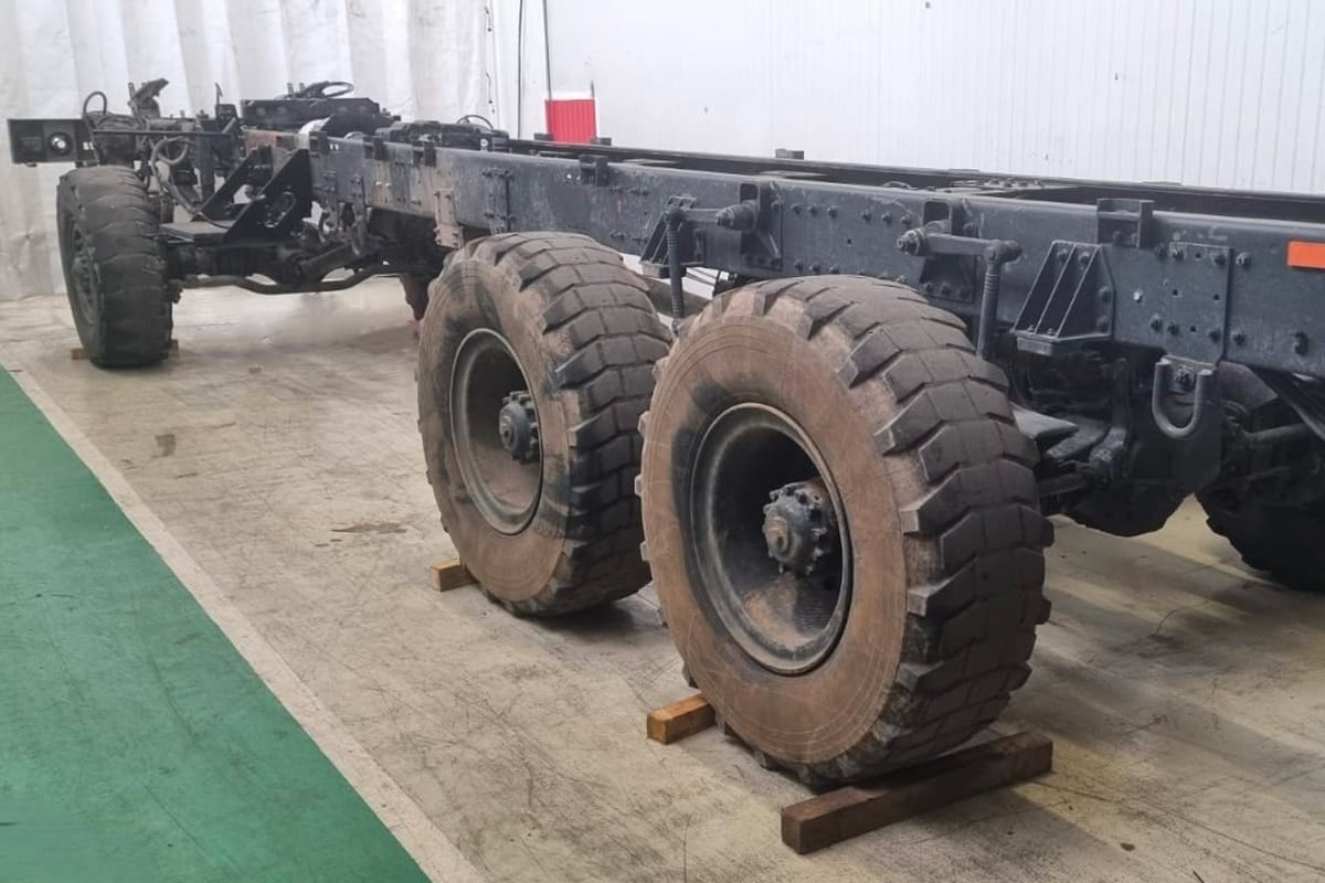

« Nous avons mis un moteur Dana TM4. Leurs modèles sont montés dans des camions et autobus électriques neufs et sont utilisés par des entreprises du rétrofit comme Retrofleet ou GCK Mobility », détaille Luc Michel. « Ce nouveau moteur est doté d’une puissance d’environ 250 ch. Son couple aux roues avoisine les 40 000 Nm, ce qui permet de conserver les capacités tout-terrain du véhicule, en souplesse. Le réducteur réalisé sur mesure renvoie la puissance sur la boîte de transfert d’origine. Le camion reste donc un 6×6 permanent », complète Baptiste Crosnier.
La motorisation est alimentée par un pack lithium-ion de 42 kWh du type de celui qui équipait les BMW i3 : « Cette batterie bénéficie toujours de mises à jour et présente un haut standard de sécurité. Son fournisseur pensait nous rassurer en nous disant qu’il y a dedans un retardateur de feu permettant aux gens de quitter dans les dix minutes le véhicule. J’ai répondu qu’en cas d’incendie au milieu du parcours, les lions pourraient alors dévorer les passagers crus ou cuits. Nous avons donc conçu notre propre solution », raconte Luc Michel.
Témoignage : et pourquoi pas rétrofiter une Peugeot 205 Roland Garros ?Elle repose sur deux dispositifs principaux : « Déjà, le système de climatisation que nous avons ajouté pour le confort des chauffeurs est aussi exploité au besoin pour refroidir la batterie en cas de surchauffe. Nous avons également mis une alarme. En cas de risque d’incendie, un bras embarqué vient déposer au sol la batterie à trois mètres du véhicule, avec un capot qui protège les passagers. Ce système donne le temps nécessaire aux gens du parc pour intervenir ».
On se doute qu’avec une batterie d’une capacité énergétique de 42 kWh, l’autonomie d’un camion de 15 tonnes ne va pas être très élevée : « On pourrait en mettre deux ou trois, ça se gère proprement. Avec un pack, l’autonomie est d’une trentaine de kilomètres environ, sachant que le trajet du safari est de 5 km. Pour la longévité des cellules, nous avons préconisé de faire du biberonnage entre chaque tour ».
La recharge est effectuée grâce à un chargeur 7 kW AC embarqué : « Pour des questions de sécurité, nous avons développé une borne dédiée. Fonctionnant en monophasé, elle ne peut être utilisée que pour recharger les deux camions. On touche à tout, on a tout internalisé pour ces conversions. L’hiver, quand les véhicules ne bougent pas, ils restent branchés en permanence, la batterie recevant de temps en temps grâce à son système de pilotage un petit complément de recharge ».

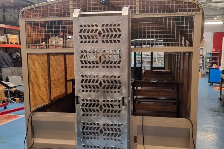

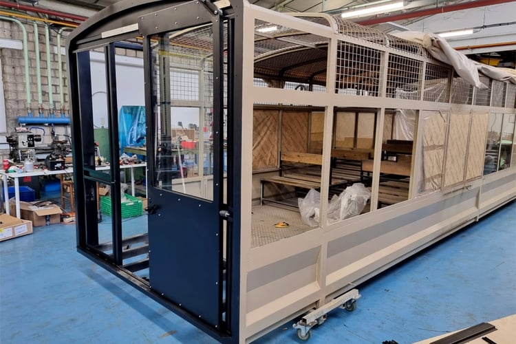

Avec le rétrofit, d’autres aménagements ont pu être effectués, comme nous l’indiquent les deux ingénieurs : « Auparavant, il n’y avait pas de communication entre la caisse qui transporte les visiteurs et la cabine du conducteur. Le chauffeur montait donc à l’arrière pour accueillir les passagers, puis redescendait pour aller à l’avant du camion et remonter à son poste de conduite. Nous avons pu faire un passage entre ces deux espaces. C’était déjà pour une question de sécurité ».

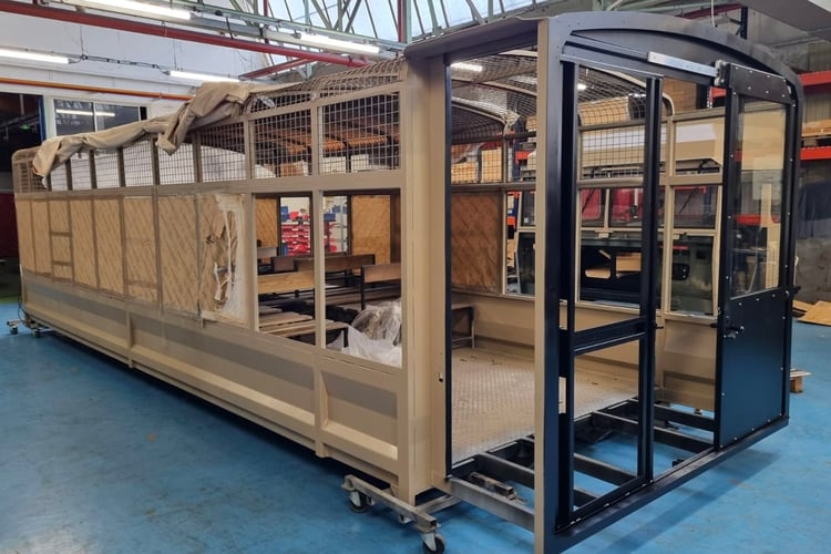

L’opération a été facilitée par le retrait du moteur d’origine qui encombrait le passage : « Avec l’agrandissement de la caisse, nous avons gagné quatre places, la capacité est donc passée de 42 à 46 personnes. Dans la cabine du chauffeur, il pourrait également y avoir quatre nouvelles places, mais les responsables du parc ne souhaitent pas exploiter cette possibilité. Nous avons aussi redessiné et intégré l’échelle d’accès au gabarit de la caisse. Auparavant, elle dépassait et été régulièrement endommagée ».
Si Idée Services n’a eu que quelques modifications à effectuer sur les caisses de transport pour les deux camions de Thoiry, cet élément a en revanche été complètement construit par l’équipe pour le parc de Peaugres : « Nous avons même géré l’achat du véhicule. A Thoiry, les caisses sont en acier. Nous avons, en revanche, employé l’aluminium pour le camion brousse en Ardèche, ce qui nous a fait gagner deux tonnes, soit environ 15 % du poids total du poids lourd ».
Idée Services a bénéficié d’une grande liberté dans l’exécution de sa prestation : « Nous pouvions être forces de propositions. Pour bien contrôler le gabarit du véhicule et éviter que des lions se cache dessous en quittant la zone de safari, nous avons imaginé un système avec des caméras et un écran à bord pour le chauffeur. Réalisée en six mois, la conversion du premier camion livré en juillet 2024 a servi de prototype. Maintenant, trois mois nous suffisent, et le deuxième véhicule sera disponible mi-mai 2025 ».

Les véhicules circulant dans un site fermé, l’homologation n’a donc pas été un problème : « Ces camions rétrofités ne sont pas homologués route, mais un audit a été effectué par Socotec qui nous a imposé certains points du cahier des charges, par exemple, le bridage à 20 km/h des véhicules ». À noter que les soigneurs qui les conduisent n’ont souvent pas plus qu’un permis B.
