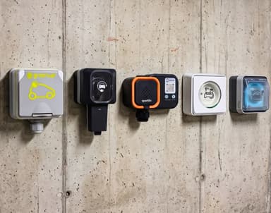

C’est le moment de préciser qu’une borne n’est pas forcément nécessaire, et qu’une simple prise renforcée de type GreenUp ou autre peut aussi parfaitement répondre à vos besoins et votre usage. Un tel dispositif peut permettre de recharger jusqu’à une puissance de 3 kW. En une nuit vous pouvez récupérer environ 30 kWh, soit de quoi parcourir entre 150 et 200 kilomètres selon le modèle de voiture et la nature du trajet emprunté (route à 80 km/h ou autoroute à 130 km/h). Avantages : le prix, moins élevé que celui d’une borne (compter entre 150 et 300 euros), et surtout une installation « facile » qui ne nécessite pas l’intervention d’un électricien certifié IRVE, et qui peut même être réalisée par vos soins pour peu que vous ne craigniez pas de mettre un peu les mains dans votre installation électrique.

J'aurais commencé par ce point, nombreux sont ceux qui utilisent une prise même pas renforcée.
À 8A ou moins, selon les réglages autorisés par votre VE, la charge nocturne profite du tarif HC, et ajoute suffisamment d'autonomie pour le lendemain +avec environ 10 kWh supplémentaires).
Attention, une prise non renforcée ne dispense pas d'avoir une ligne électrique propre, en bon état, bien protégée, et, si la prise est ancienne, en profiter quand même pour installer une prise neuve étanche, avec un serrage correct des fils électriques.
