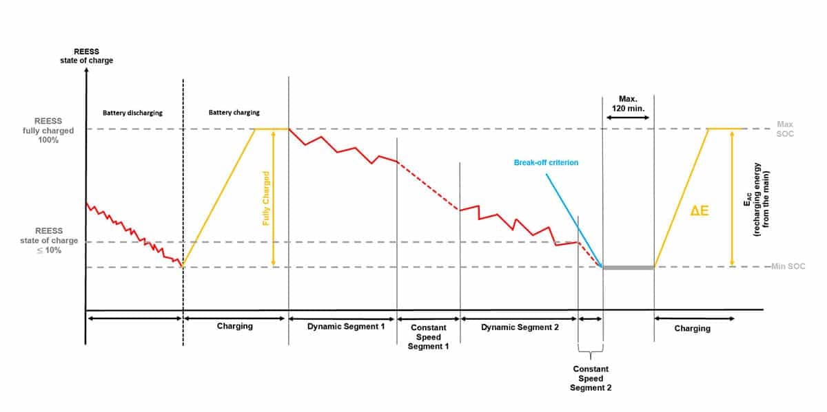

Le test d’homologation d’une voiture électrique est plus complexe et se compose d’un total de six phases distinctes, parmi lesquelles se trouvent deux segments dynamiques et deux segments constants. Au cours des sections dynamiques, le véhicule réalise l’intégralité du cycle précédemment détaillé (quatre phases) suivi d’un cycle City (Low et Medium). Chaque partie dynamique correspond donc à une distance totale de 31,113 km. Les deux cycles à quatre phases sont pris en compte pour le calcul d’autonomie moyenne, et les deux cycles City complémentaires correspondent à l’autonomie éponyme.
La première phase est réalisée avec une batterie pleine. Cette dernière est donc un peu plus froide que lors de la seconde phase dynamique, mais rend aussi indisponible la récupération d’énergie. La consommation est donc un peu plus importante sur cette première section. Le véhicule est ensuite lancé à une vitesse constante de 100 km/h afin de vider plus rapidement la batterie et de raccourcir la procédure d’homologation. Cette section à vitesse constante, dont la durée dépend de la capacité de la batterie, est celle qui emmène aussi la voiture jusqu’à un taux de charge de 0 %. Elle est ensuite gardée au repos au maximum pendant 2 h 00. La voiture est ensuite rechargée jusqu’à 100 % via courant alternatif, permettant de définir la quantité d’énergie injectée dans la batterie ainsi que les pertes.

La consommation, aussi codifiée EC (pour Energy Consomption), correspond à la quantité d’énergie (Wh) consommée sur une distance donnée (km) et est exprimée en kWh/100 km. Pour définir une autonomie totale, le calcul est simple : il suffit de rapporter la capacité utile de la batterie à la consommation, puis de multiplier le résultat par 100.
Cependant, la voiture électrique a une spécificité propre : lors de son ravitaillement, elle présente des pertes, plus ou moins importantes d’un modèle à l’autre. Des pertes d’énergie générées par le chargeur embarqué en courant alternatif (il y en a aussi lors des recharges en courant continu dans une moindre mesure), que la norme WLTP veut prendre en compte afin d’informer le client sur l’éventuel coût de revient kilométrique. Cependant, la norme ne définit aucun type de recharge AC (monophasé ou triphasé) ni même de puissance de recharge. Là encore, il peut exister des disparités entre une voiture qui charge à 3,7, 11 ou 22 kW.
Avec la norme WLTP, pourquoi la consommation annoncée ne correspond pas à l’autonomie homologuée ?
Ces pertes sont donc mesurées lors de la recharge complète du véhicule (de 0 à 100 %), sur un prise en courant alternatif. La quantité totale d’énergie rechargée lors de cet exercice est alors rapportée à l’autonomie totale précédemment calculée. La consommation qui en résulte doit obligatoirement figurer sur les documents des constructeurs présentés aux clients. Voilà qui explique les différences existantes entre la consommation réelle en prenant en compte l’autonomie WLTP, et l’efficience globale du véhicule (pertes de recharge comprises). Il n’y a donc pas d’erreurs systématiques. Pour connaître plus facilement la consommation d’une voiture électrique en mouvement, il suffit de rapporter la capacité utile de la batterie à l’autonomie et de multiplier le résultat par 100.
A titre d’exemple, la Renault Megane e-Tech EV60 est équipée d’une batterie de 60 kWh de capacité utile. Selon la norme WLTP, elle présente une autonomie mixte de 450 km, soit une consommation moyenne de 13,3 kWh/100 km. Cependant, la fiche technique fait apparaître une valeur de 16,1 kWh/100 km. Cela signifie donc que la compacte électrique a consommé un total de 72,45 kWh lors d’une recharge complète, ce qui se traduit par 20,75 % de pertes.
