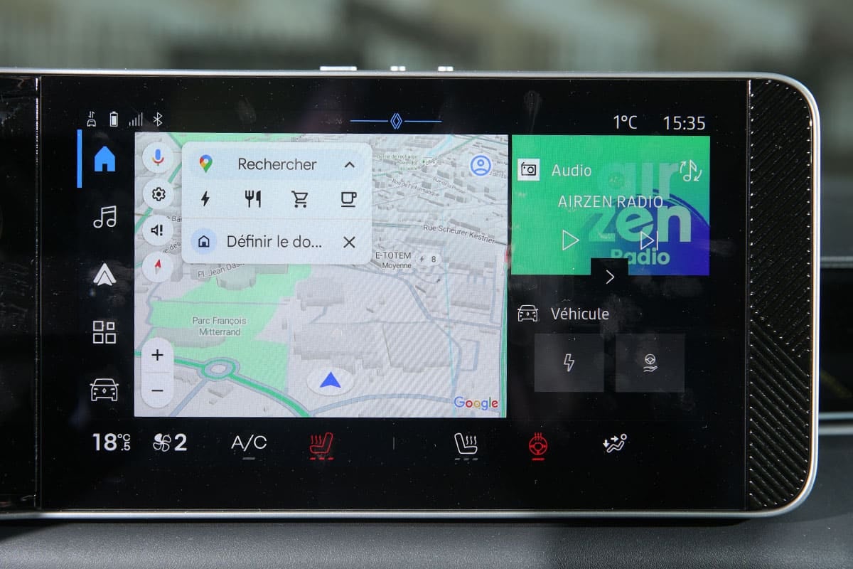

En accédant à la voiture, nos thermomètres ont indiqué une température extérieure de 0,8 °C et un habitacle à 4,8 °C. Sans surprise, la puissance du système de climatisation a explosé dès le lancement, avec un pic de 7,8 kW dès la première minute d’utilisation. Comme avec la plupart des pompes à chaleur, la Renault 5 e-Tech est aussi équipée d’une résistance classique pour réchauffer rapidement les passagers, la priorité du système. Rien d’étonnant donc, puisque nous avons enregistré 8,3 kW avec une Peugeot e-308, l’une des rares à avoir été mesurée pour le moment dans des conditions thermiques similaires.
Et preuve en est avec notre relevé au bout de quatre minutes de fonctionnement, où nous avons enregistré une température à bord de 20,9 °C. Bien sûr, cela ne signifie pas que tout l’habitacle est à cette température. Mais la performance est intéressante en cela qu’une Peugeot e-308 n’affichait que 14,7 °C à cet instant. C’est à ce moment-là aussi que la ventilation est passée à la vitesse 2, et que la température de la ventilation a continué de grimper de plus belle. Car, malgré une sonde intérieure à la bonne température, le système a décidé de chauffer encore plus l’habitacle, jusqu’à atteindre un pic de 54 °C dans les buses de ventilation à 17 minutes ! C’est excessif, et nous n’avons jamais enregistré plus de 35 °C avec la Peugeot ou plus de 42 °C avec la BYD Dolphin.
Malgré tout, c’est à partir de ce moment-là que la puissance passe sous la barre du kilowatt de puissance, avant de se stabiliser sur son socle de fonctionnement situé de 500 à 600 W (0,5 et 0,6 kW). Soit un niveau de puissance habituel pour une pompe à chaleur automobile une fois à température. Pour autant, l’air produit par le système n’est jamais passé sous la barre des 33 °C, ce qui reste toujours élevé. Tout comme la température à bord, qui n’est jamais passée sous la barre des 21 °C même en fin d’exercice. Voici un récapitulatif de tous nos relevés par tranche de 10 minutes.

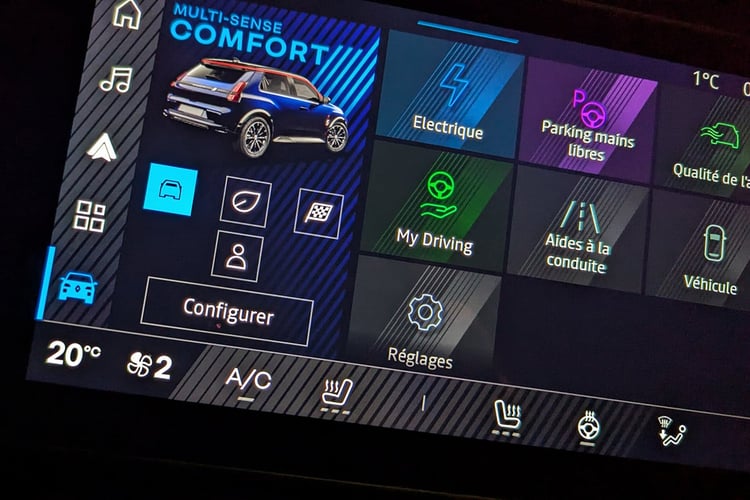

En attendant, cette mesure permet de mettre en lumière certains paramétrages des systèmes, qui peuvent avantager ou desservir certains modèles de voitures électriques. C’est le cas de la citadine au Losange qui chauffe l’habitacle à un niveau bien supérieur à la demande initiale sur le panneau de commande. Pour obtenir 20 °C à bord, il faut placer le panneau de commande à 18,5 °C. Voilà tout l’intérêt de notre méthode de mesure exclusive à l’aide de sondes indépendantes. Cela permettra ainsi au système de se montrer moins gourmand.
