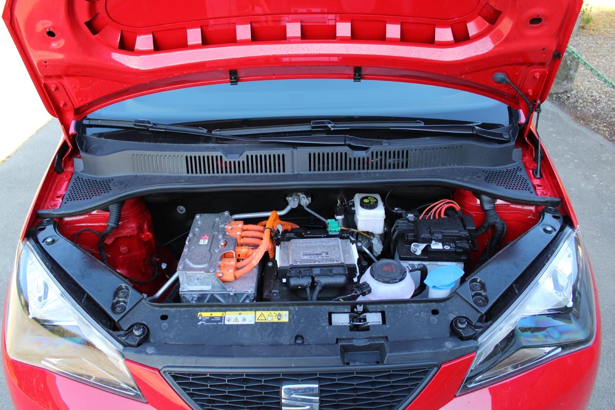

Quand une électrique est démarrée
Réfléchir à ce qui se passe sur une voiture thermique, nous a permis de nous assurer de deux choses. Tout d’abord que généralement, quand la voiture est démarrée, la fourniture de l’électricité aux équipements 12 V provient potentiellement de la batterie et/ou de l’alternateur, suivant les situations. En revanche, si le moteur est coupé, il ne reste qu’une seule source : la batterie 12 V.
Deuxième point : il existe des différences de comportements selon les modèles. Et pour les voitures électriques ? Est-ce qu’il n’y aurait pas un élément intermédiaire jouant un peu le même rôle que l’alternateur lorsque le moteur est démarré ? Un convertisseur par exemple. Comment savoir ? Ah mais, oui, bien sûr, ça me Revolte de ne pas y avoir pensé plus tôt ! Qui mieux que les e-Garages pour répondre à ces questions ?
D’où un coup de fil passé à nos amis de Carquefou, près de Nantes. « Lorsque la voiture est démarrée, c’est un convertisseur qui alimente le 12 V et recharge la batterie accessoire. C’est lui qui alimente tout, et c’est complètement transparent pour la 12 V », nous ont répondu les professionnels de la réparation en VE. En précisant : « Ce mode de fonctionnement est identique pour tous les VE équipés d’une batterie 12 V ».
Et si la voiture électrique n’est pas démarrée ?
Lorsqu’une voiture électrique n’est pas démarrée, c’est comme sur un modèle thermique, « c’est la batterie 12 V qui alimente tout ». Et ce, grâce à quelques calculateurs qui se mettent ensuite en veille rapidement. Ce fonctionnement sert ce qui est de l’ordre de la télémétrie et permet de communiquer à distance avec le véhicule.
Pendant cette période, la batterie 12 V peut être maintenue à niveau en puisant sur celle de traction, toujours en passant par le convertisseur. Certaines voitures électriques l’indiquent clairement. Ainsi le Kia e-Soul, par une lumière bleue clignotante en haut du tableau de bord, alors qu’il n’est pas branché sur une borne ou une prise.
En revanche, lorsque le contact est mis, mais que le véhicule n’est pas démarré, Revolte a remarqué 2 scénarios : « Sur les Citroën C-Zero et Peugeot iOn, la batterie 12 V fournit seule aux équipements l’énergie nécessaire. C’est différent sur le Renault Kangoo où le convertisseur est déjà actif ». Merci l’équipe !
