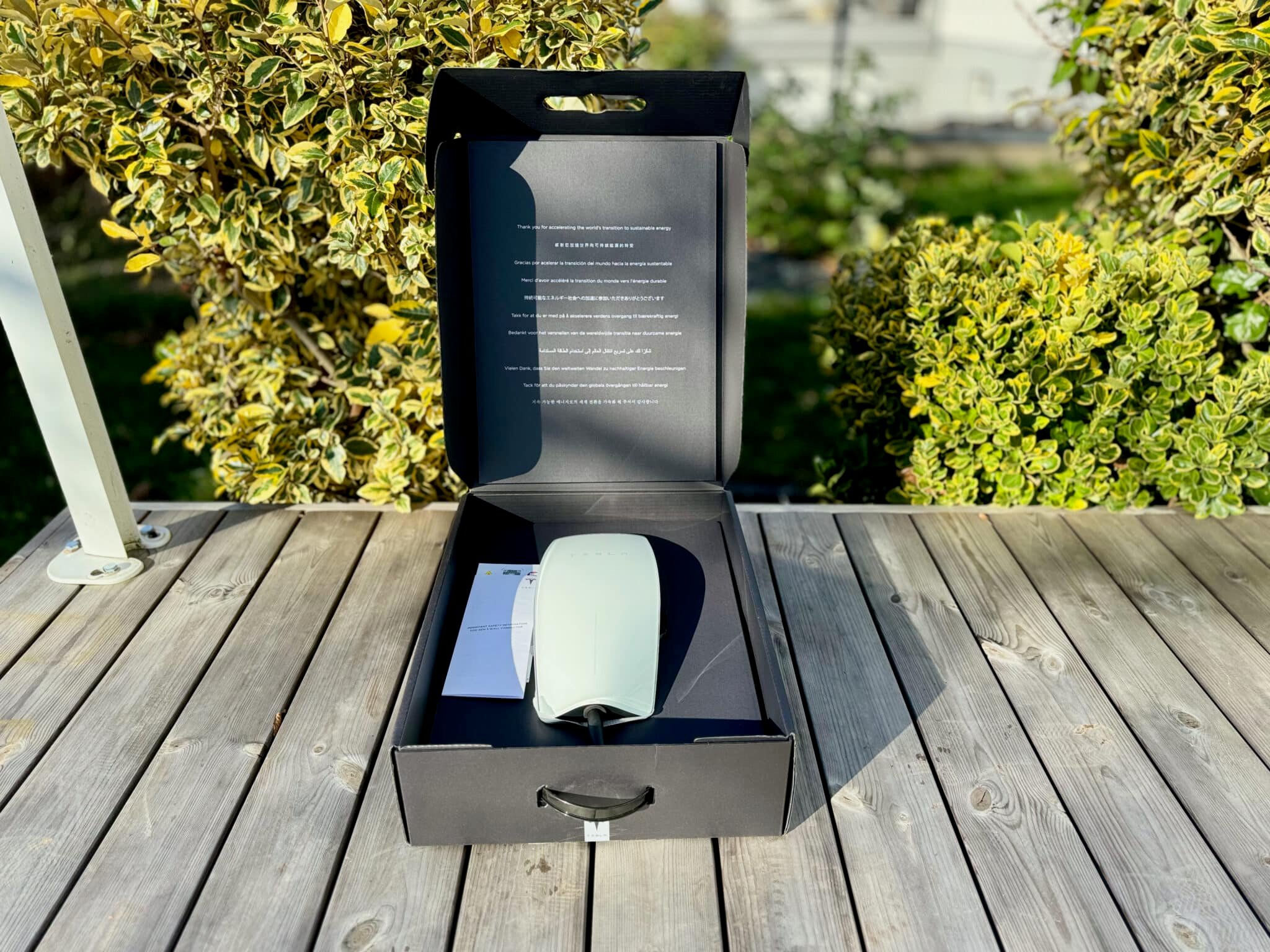

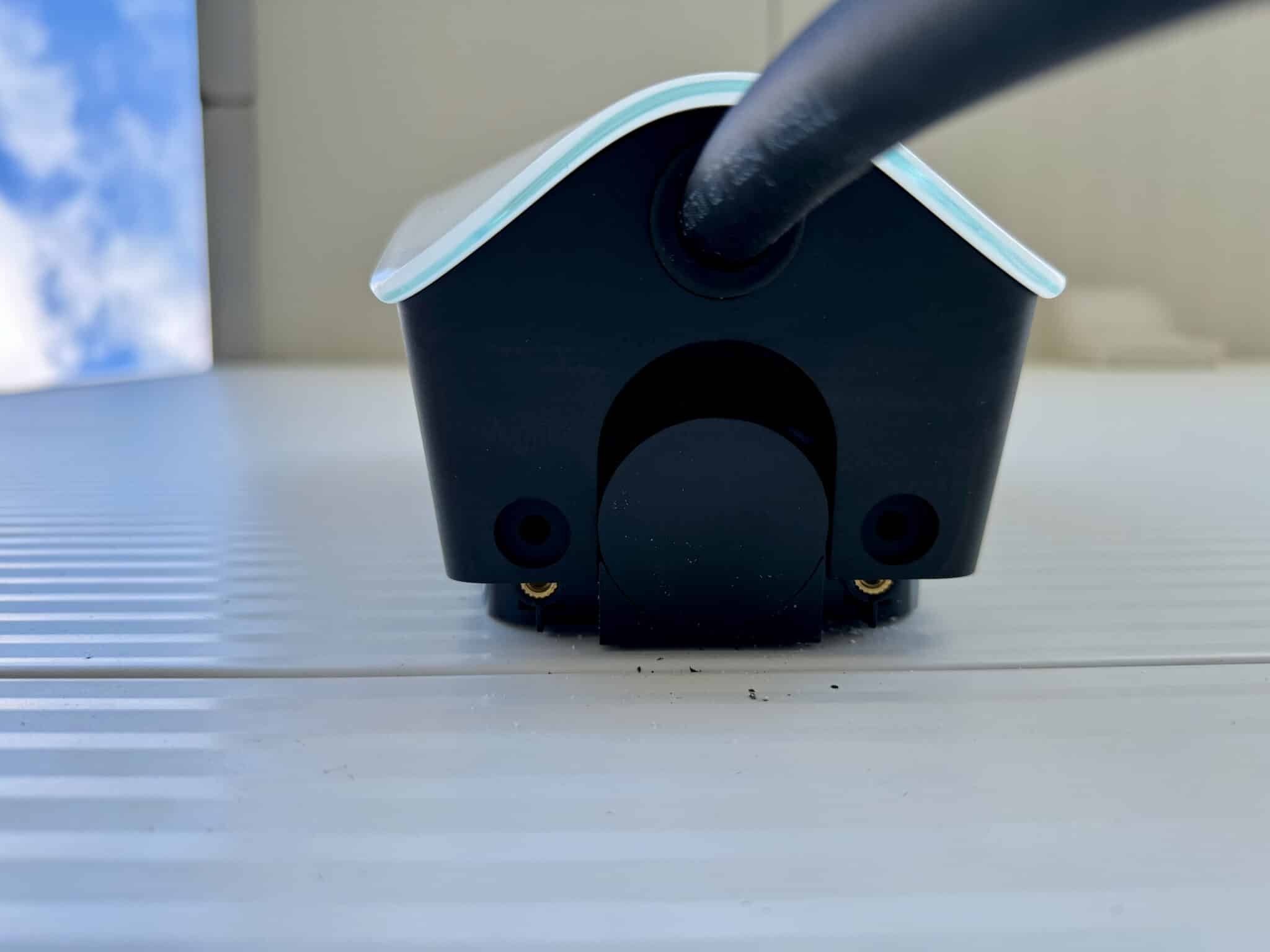

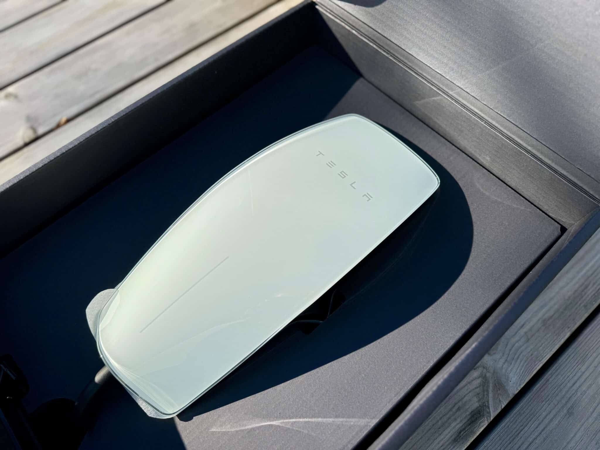

Au déballage du carton de la Wall Connector de troisième génération, on tombe nez à nez avec une borne assez compacte de 35 cm de haut pour 15,5 cm de large et 11 cm de profondeur. Certifiée IP55, elle résiste suffisamment bien aux poussières et à l’eau pour être installée en intérieur comme en extérieur – Tesla l’utilise sur certains parkings d’hôtel d’ailleurs.
Un de ses avantages est sa capacité à fonctionner sur des installations monophasées classiques ou triphasées. La plage de courant de sortie peut être réglée lors de l’installation – nous y reviendrons – de 6 à 32 A. De quoi pouvoir délivrer un maximum de 7,4 kW de puissance sur une installation monophasée et jusqu’à 22 kW sur une installation triphasée.
Le câble livré avec la borne est donc solidaire de celle-ci. D’une longueur de 7,3 m, il débouche sur un connecteur de Type 2 tout à fait classique. Enfin, on note l’intégration d’un capteur de courant résiduel (type A + CC 6 mA) et d’une connectivité wifi 5 opérant uniquement sur la bande des 2,4 GHz (norme 802.11n).

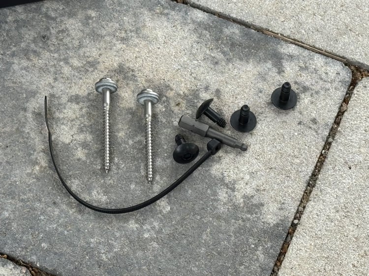

Installation : six vis, un trou et c’est tout
L’installation de la borne est un jeu d’enfant. Nous parlons ici bien entendu de sa fixation murale et n’aborderons aucunement les prérequis électriques cités un peu plus haut. Dans la boîte, on trouve un manuel d’installation rapide, deux vis inoxydables pour la fixation murale, quatre vis pour la fermeture du boîtier, un rilsan et un embout six pans – les vis du boîtier et des borniers étant à ce format.
La borne est conçue en deux parties avec, en premier lieu, le boîtier de connexion. C’est cet élément noir que l’on va tout d’abord fixer au mur et sur lequel les fils électriques seront fixés. Ici, aucune électronique embarquée, mais simplement de quoi servir de point d’accroche mural.
Tesla Wall Connector v3

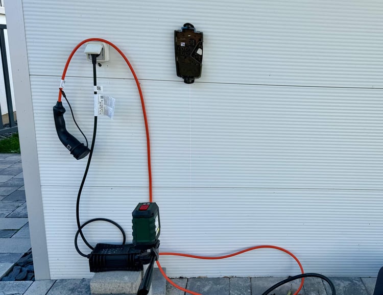

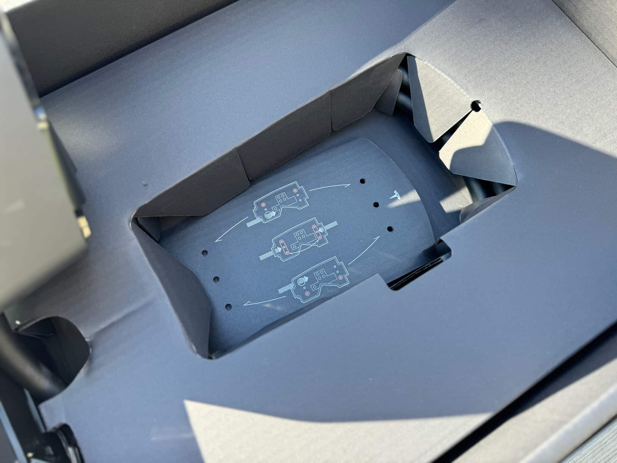

Tesla préconise d’installer le boîtier à une hauteur de 1,15 m environ. Un gabarit en carton permet de choisir entre trois emplacements de perçage pour préparer la surface sur laquelle sera fixée la borne – le choix des chevilles vous revient en fonction de la nature du point de fixation.
Le câble électrique peut ensuite être inséré par le haut du boîtier de connexion, par le bas ou par l’un des deux emplacements arrière. Dans notre cas de figure, il a été choisi l’emplacement arrière droit. Tesla ne livrant pas d’embout étanche à percement pour ces zones, l’orifice de notre exemplaire de test a été percé à un diamètre proche de celui de notre câble d’alimentation triphasé (5×6 mm²) et il a été ajouté un joint torique pour étanchéifier l’ensemble.

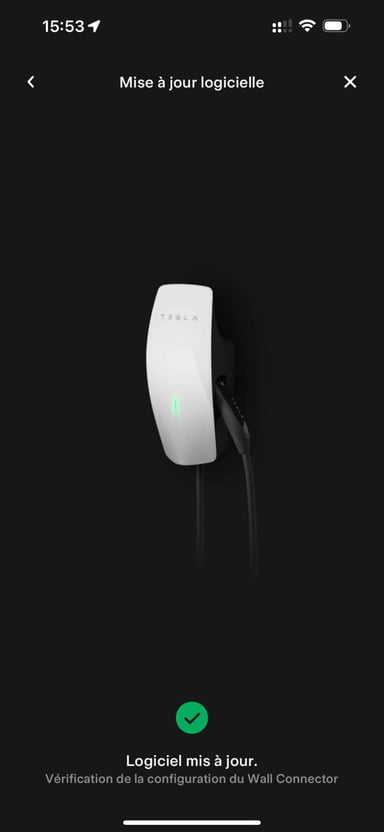

Le câble positionné à l’intérieur du boîtier, on vient ensuite fermement fixer chaque fil électrique sur le bornier. Celui-ci est prévu pour accueillir des sections de 1,5 à 20 mm² en monobrin et de 4 à 25 mm² en multibrin. La fixation se fait par vis à six pans, le bornier étant assez simple à comprendre avec chaque emplacement clairement désigné : N pour le neutre, L1 – L2 – L3 pour les phases et PE pour la terre. En cas d’installation monophasée, on n’utilisera évidemment que les emplacements N, L1 et PE.
Il ne reste alors plus qu’à refermer la borne en venant clipser la partie blanche sur le boîtier de connexion et visser l’ensemble à l’aide des quatre vis fournies. Et voilà, tout est en place ! Simple et efficace.

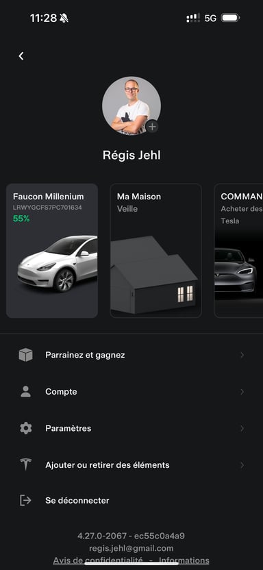

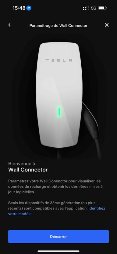

La borne est désormais branchée, on allume le courant électrique et il faut désormais la configurer. Pour cela, c’est encore une fois assez simple, même si cela nécessite l’utilisation d’un smartphone sur lequel on aura installé au préalable l’application Tesla – que l’on ait ou non un véhicule de la marque.
Une fois son compte Tesla créé, on se rend dans la section « Mon compte » en cliquant sur la vignette située tout en haut à droite de l’application. On tapote ensuite sur « Ajouter ou retirer des éléments » puis on sélectionne « Wall Connector » pour enfin arriver sur l’assistant de paramétrage de la borne.

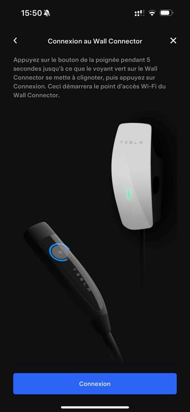

Rien d’extraordinaire alors, on lit attentivement chaque tuile d’information pour exécuter des tâches assez basiques. Cela commence par le scan du QR Code présent sur le guide de démarrage rapide – un QR Code qu’il ne faudra pas perdre, on y reviendra. Il s’ensuit la saisie de l’adresse de son domicile puis l’appui sur le bouton de la poignée du connecteur T2 pendant 5 secondes. Cette action aura pour effet de mettre en fonction le wifi de la borne.
10 exemples qui montrent que la recharge de voiture électrique peut se passer de bornes

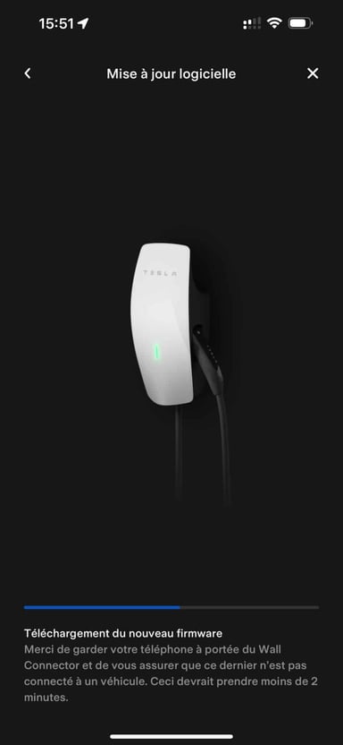

À ce moment-là, le smartphone demandera si l’utilisateur souhaite se connecter au réseau wifi de la borne (le nom du réseau ressemblera à « TeslaWallConnector_XXXXXX »). Il faut alors répondre par la positive pour que le smartphone puisse communiquer avec la Wall Connector. Une fois la connexion établie, le système a le bon sens d’installer directement la dernière version du logiciel interne (firmware).

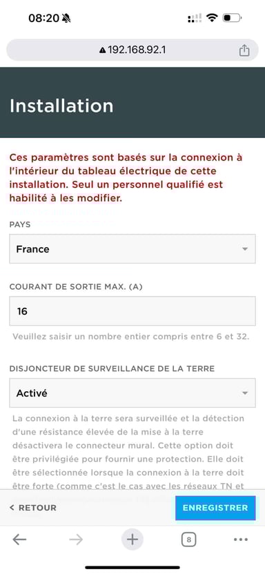

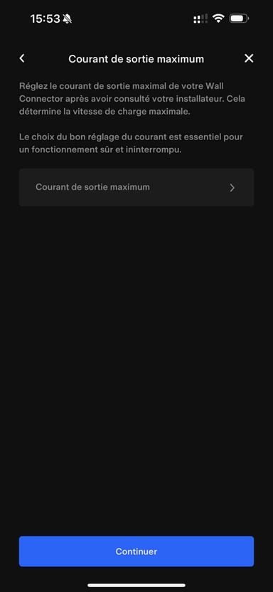

Un redémarrage plus loin, on se trouve face à la première question véritablement technique, à savoir le réglage du courant de sortie maximum. Exprimé en ampères, celui-ci devra être choisi en fonction de la section des fils électriques utilisés, de la longueur du câble, de la nature des équipements de protection du tableau électrique, mais aussi de la puissance électrique souscrite par l’utilisateur.
La borne étant dénuée de système de délestage automatique – nous y reviendrons également – il ne faudrait pas que la recharge de la voiture électrique puisse faire sauter les plombs lorsqu’elle intervient en même temps que l’on utilise un four, un chauffe-eau ou un chauffage électrique.
Un calcul à réaliser par chacun : tension x courant x nombre de phases. Par exemple, pour une installation monophasée : 230 V × 8 A × 1 = 1,84 kW. Sur une installation triphasée : 230 V × 10 A × 3 = 6,9 kW. Et ainsi de suite.

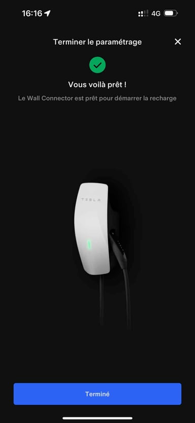

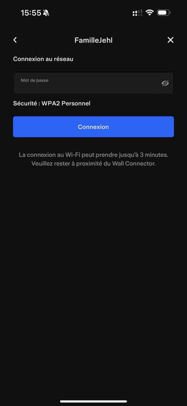

Une fois le champ renseigné, l’application demandera de saisir les informations de connexion du wifi du foyer. Rien de compliqué encore une fois : on choisit le réseau wifi de son routeur ou sa box internet, on spécifie le mot de passe associé et le tour est joué… ou presque.
Un wifi capricieux avec les dernières normes de sécurité
Presque, car nous avons rencontré ici un problème de compatibilité. La borne Tesla Wall Connector v3 (firmware 23.8.2) n’arrive ainsi pas à se relier aux routeurs / box ayant la norme de sécurité WPA3 active. C’était le cas de notre système mesh wifi Eero Pro 6 qui propose toutefois de désactiver ce support pour se contenter du WPA2. Un point technique qui pourrait être embêtant à l’avenir, cette norme de sécurité devant se généraliser dans les prochaines années.
Opérant en wifi 5 sur la bande des 2,4 GHz, la borne s’est par ailleurs montrée peu puissante en matière de réception sans-fil. Autant dire qu’il faudra s’assurer d’une bonne couverture wifi pour pouvoir utiliser sa connectivité – ce qui n’est pas obligatoire à son fonctionnement.

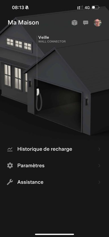

La borne est désormais en place, configurée, connectée au réseau sans-fil et apte à recharger n’importe quel véhicule. L’interface proposée par l’application Tesla est toutefois assez sommaire. Sur la page d’accueil, on visualise en temps réel l’état de la borne : en veille (aucun véhicule relié), en charge avec la puissance instantanée délivrée ou hors ligne lorsque le réseau wifi n’est plus relié.
Trois menus sont ensuite proposés. Le premier permet de consulter un historique de recharge. Une ligne par recharge avec la date à laquelle celle-ci a débuté, la durée et la quantité d’énergie délivrée. Rien de plus.

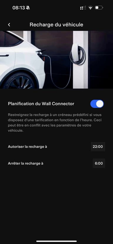

Le menu « Paramètres » permet quant à lui d’accéder à la planification de recharge. On peut alors définir une plage horaire de recharge, ce qui se montre particulièrement pratique pour les personnes dont l’abonnement électrique comporte des heures creuses (EDF Tempo notamment).
On regrette néanmoins qu’on ne puisse définir plusieurs plannings, en fonction des jours par exemple. Il est par ailleurs impossible de fixer une puissance de recharge différente, à la volée, pour réduire la voilure en cas de nécessité – une option pourtant présente dans l’application lorsque utilisée avec une voiture Tesla.

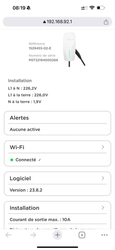

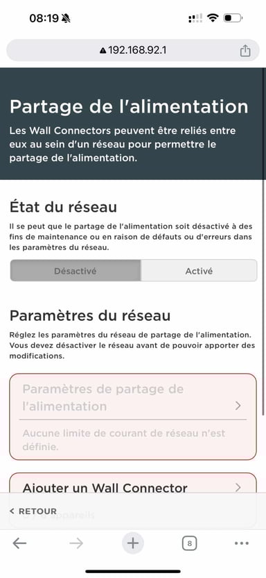

Pour aller plus loin, Tesla propose une interface web. Pour y accéder, autant dire que ça n’est absolument pas pratique : il faut tout d’abord activer le mode point d’accès wifi de la borne en appuyant 5 secondes sur le bouton du câble T2. On rejoint ensuite le réseau wifi de la borne via son smartphone puis on saisit le mot de passe associé, celui-ci étant noté sur le guide de démarrage rapide livré avec la borne. Il est également possible de simplement scanner le QR Code figurant sur le guide pour accélérer la manœuvre. Une fois connecté au wifi de la borne, on ouvre un navigateur et on se rend sur l’adresse « http://192.168.92.1 ».
On arrive alors sur une interface de gestion proposant des options avancées. Celle-ci permet de changer le courant de sorti maximum qui avait été défini lors de la configuration. Le disjoncteur de surveillance de la terre peut aussi être désactivé (actif par défaut) et on peut gérer l’accès à la borne.

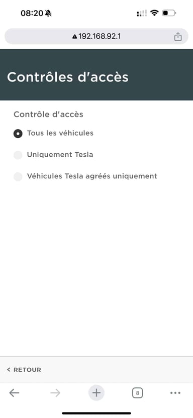

C’est d’ailleurs là un petit point de déception. De base, l’accès est ouvert à tous. Il est possible de le brider aux Tesla uniquement ou uniquement aux véhicules Tesla renseignés. On regrette alors qu’aucun système d’identification par badge RFID ne soit présent – ce qui aurait ajouté un peu de versatilité pour un foyer n’ayant pas uniquement de Tesla à son domicile.

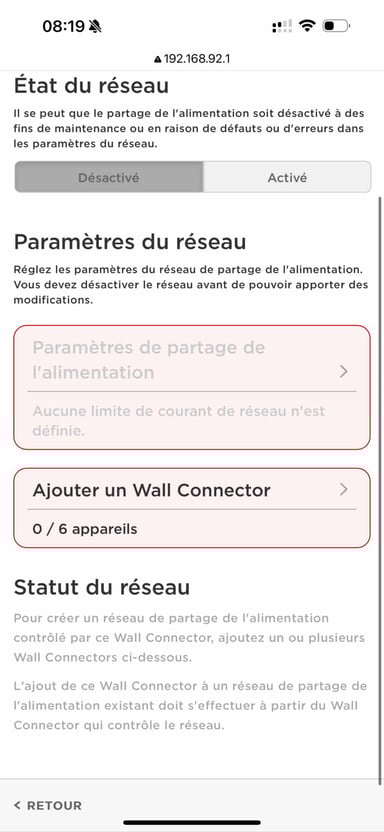

Enfin, c’est également ici que l’option de partage d’alimentation peut être activée. Pour résumer, il est possible d’utiliser jusqu’à six bornes dans un même foyer – pratique pour un hôtel dans l’absolu – de manière à ce qu’elles puissent communiquer entre elles, et ainsi limiter la charge.
Dans un cadre domestique, on peut imaginer la présence de deux bornes de recharge, les deux étant paramétrées à 16 A sur une installation monophasée. En cas d’utilisation simultanée des deux bornes, celles-ci communiqueront ensemble pour ne pas dépasser les 16 A au total – se limitant alors à 8 A chacune à l’instant T.

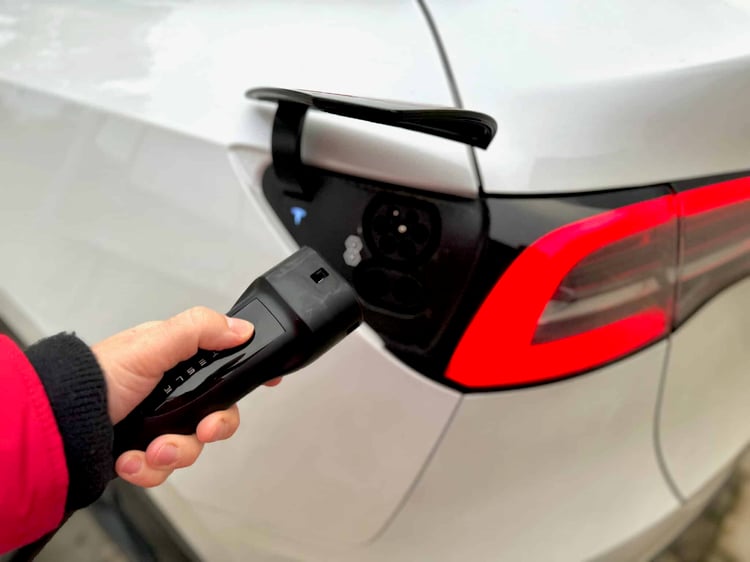

Évidemment, la borne est avant tout conçue pour recharger des Tesla. Son connecteur de Type 2 est ainsi équipé d’un bouton radio permettant d’ouvrir la trappe de recharge des véhicules de la marque ou encore d’arrêter la charge. Le même genre de bouton que l’on trouve sur les câbles reliés aux Superchargers.

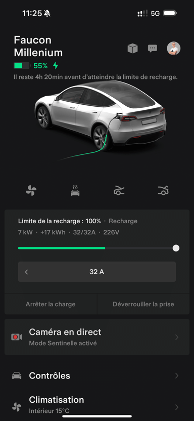

Une fois le câble branché, la recharge se passe sans sourciller, notre Tesla Model Y de test s’est ainsi retrouvé alimentée à 11 kW – installation électrique triphasée configurée en 16 A – sans problème particulier. Lors de la charge, la borne affiche un défilement coloré vert sur sa façade, celui-ci pourra changer de couleur en cas de défaillance.
