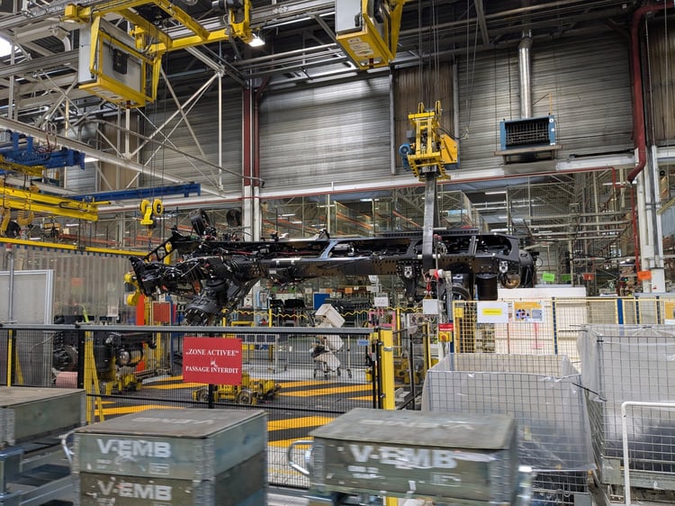

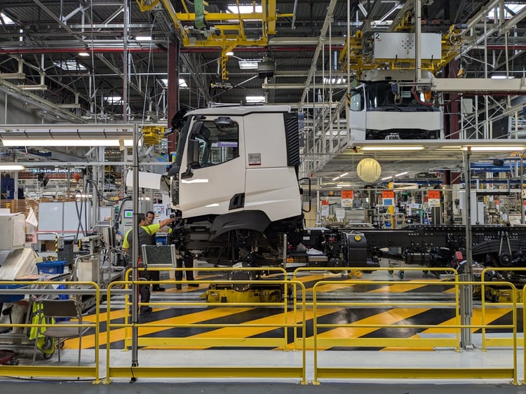

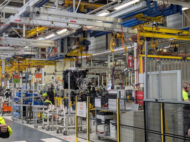

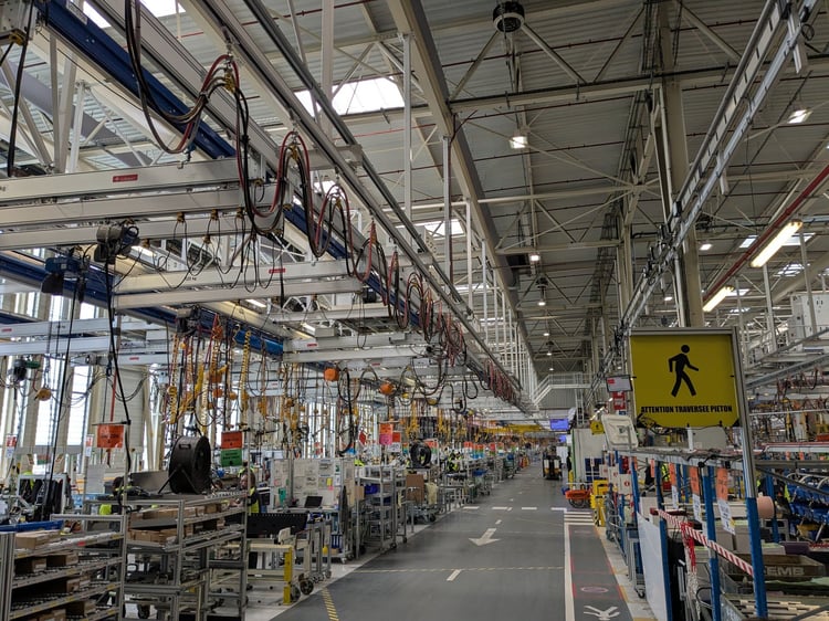

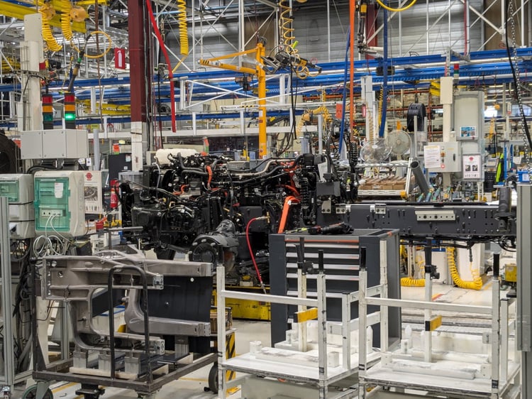

Renault Trucks nous a révélé que son usine de Bourg-en-Bresse emploie 1 500 personnes, dont 20 % de femmes. Elle se compose de deux lignes de production de 478 mètres de longueur, avec une fabrication à partir de zéro. Le début de cette ligne de production consiste à assembler des longerons pour créer la base de châssis du camion. Les ouvriers rigidifient l’ensemble avec de nombreuses fixations. De là, l’intégration des faisceaux électriques débute, de sorte à préparer l’alimentation de l’ensemble du véhicule.

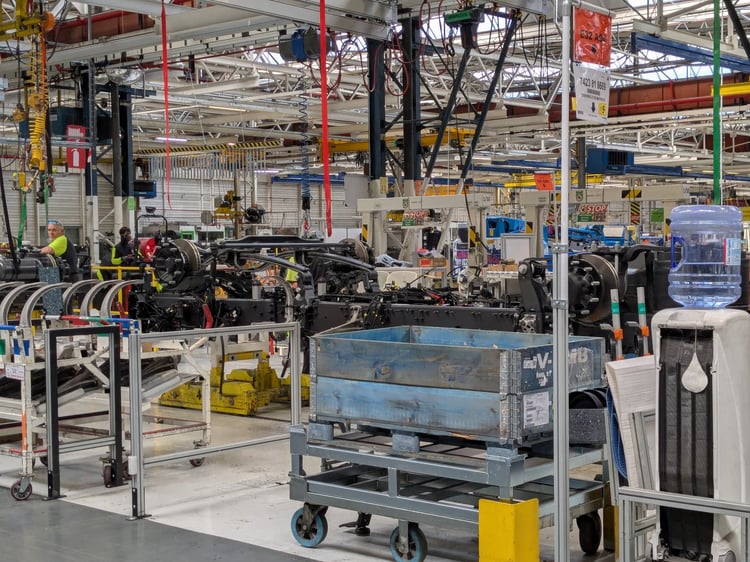

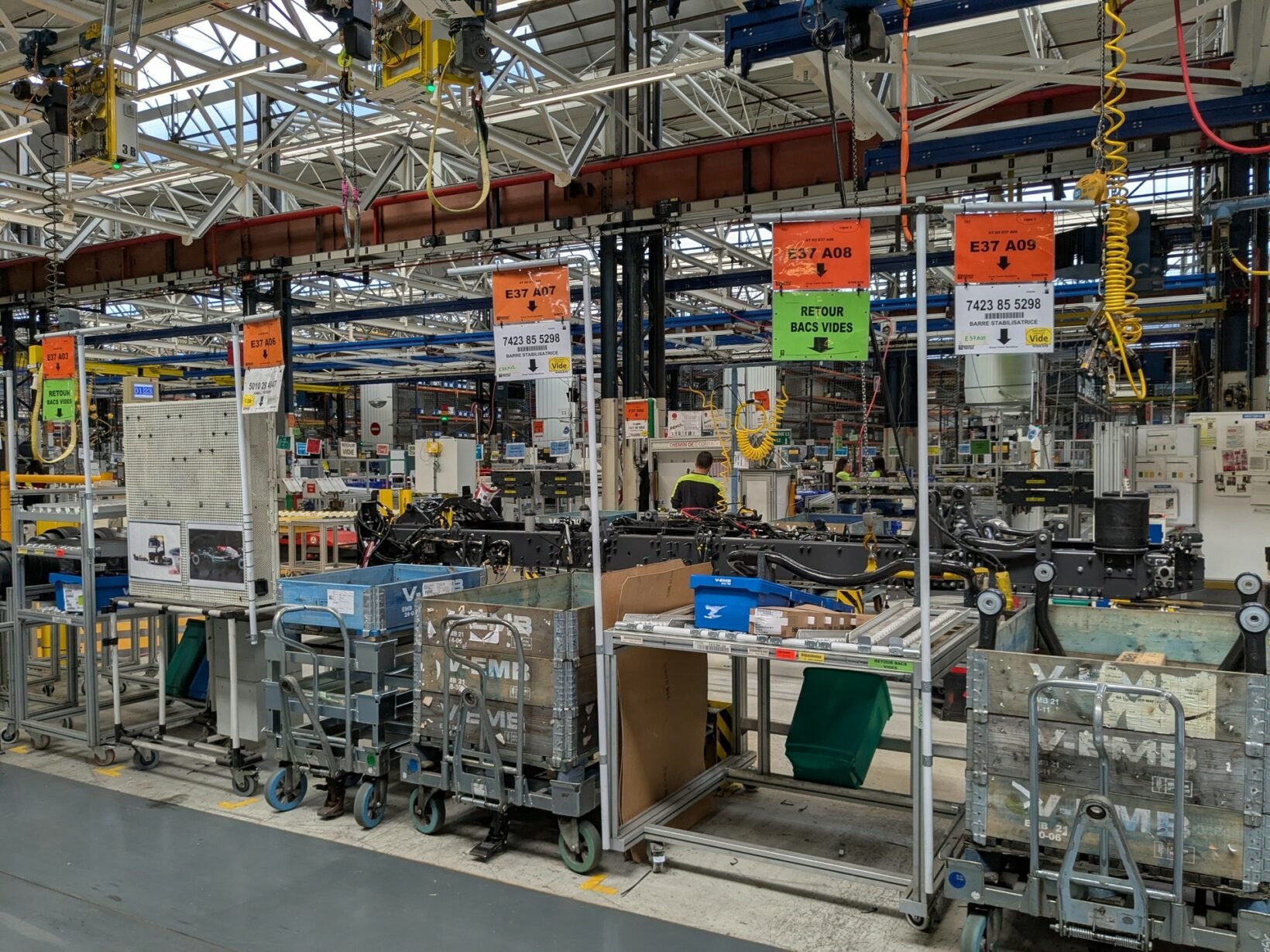

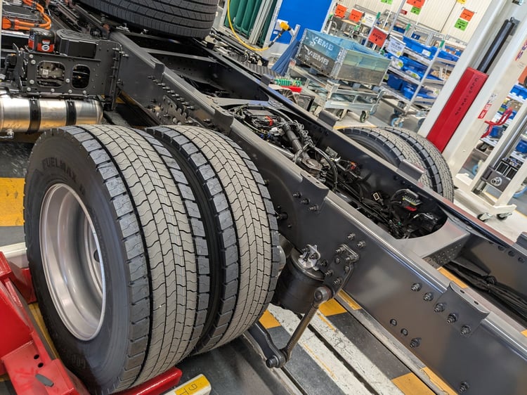

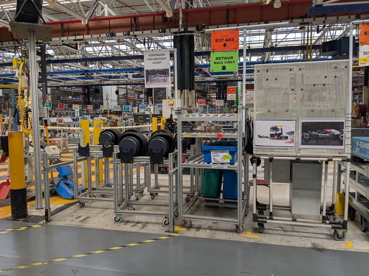

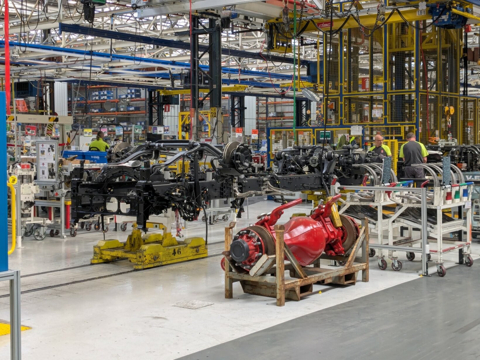

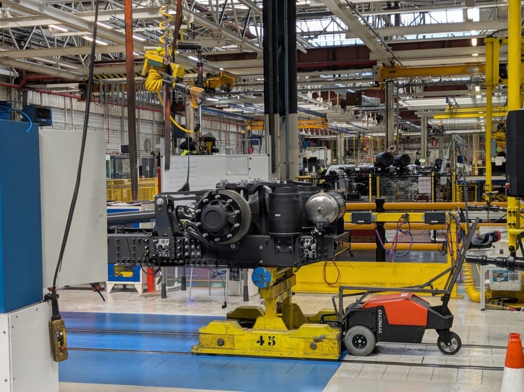

L’intégration des faisceaux se poursuit par leur déploiement sur l’ensemble du véhicule, à la place où ils devront se trouver. L’étape suivante consiste à préparer le châssis à recevoir les ponts essieux. On y voit l’intégration des suspensions, auprès desquelles viendront se greffer les trains roulants. Il est intéressant de noter que les ponts essieux des camions viennent directement de l’usine de Saint-Priest. Pour les acheminer dans l’Ain, à plus de 80 kilomètres de là, Renault Trucks utilise son E-Tech T électrique. Cela permet de limiter les émissions polluantes pour transporter les seules parties qui ne sortent pas des lignes de Bourg-en-Bresse.

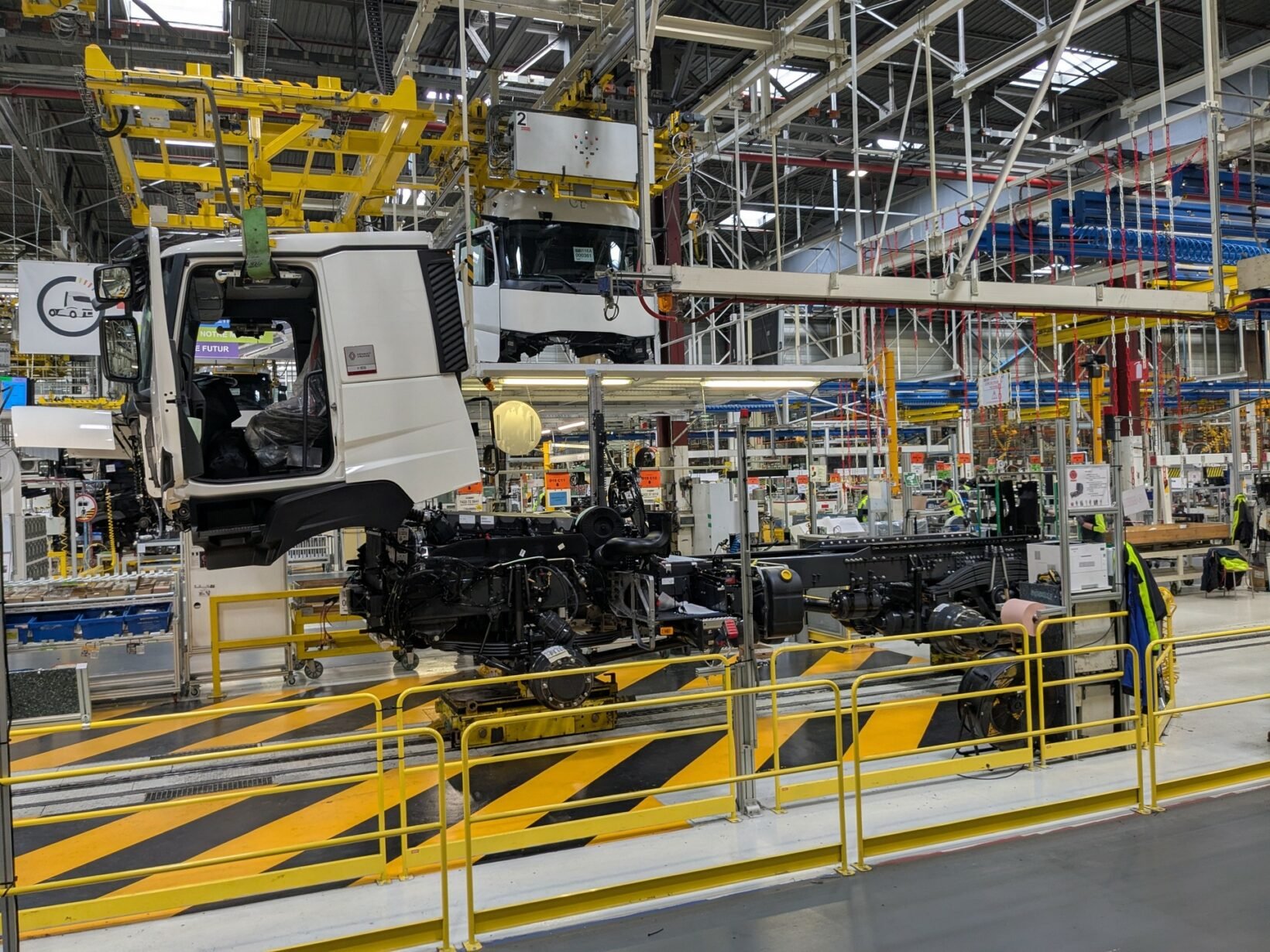

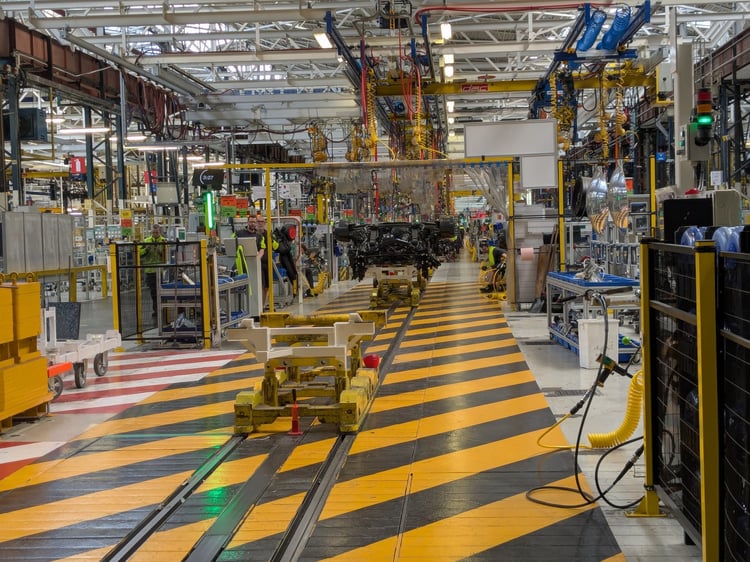

Pour éviter de devoir ajouter trop d’étapes et trop de lignes de production, le camion électrique s’intègre à la production des versions thermiques. La marque nous a révélé que 95 % de la production est la même pour les deux types de camions aux énergies différentes.

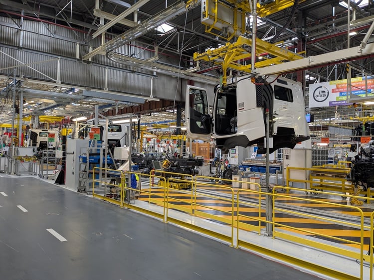

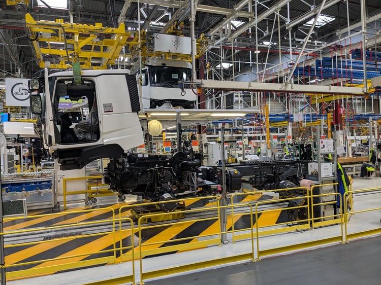

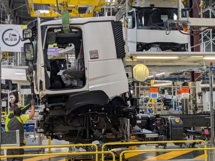

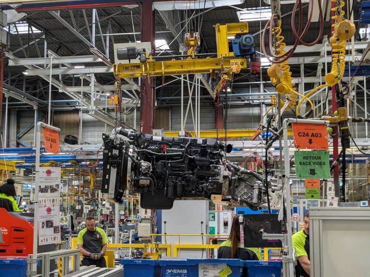

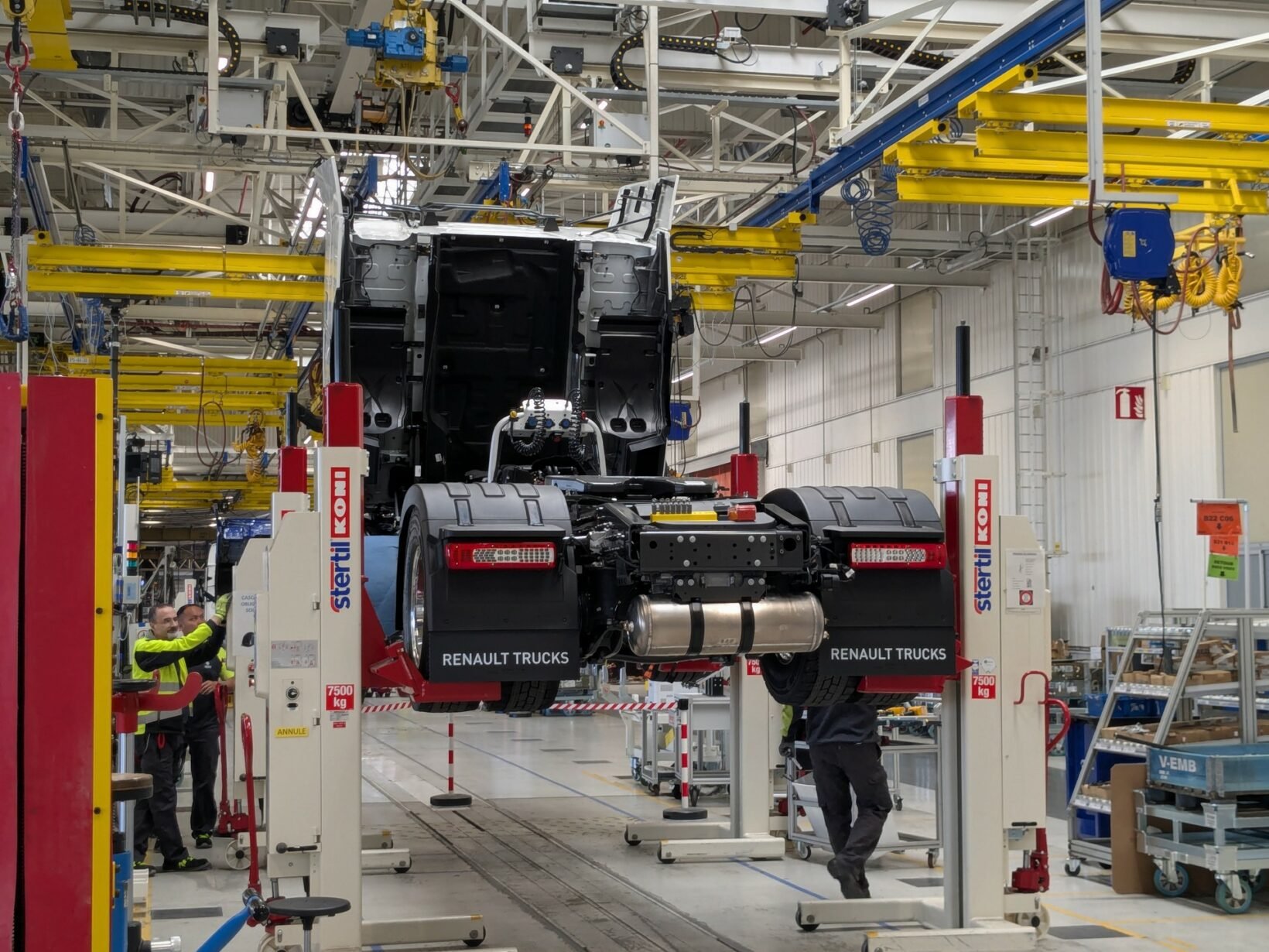

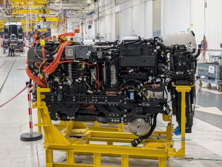

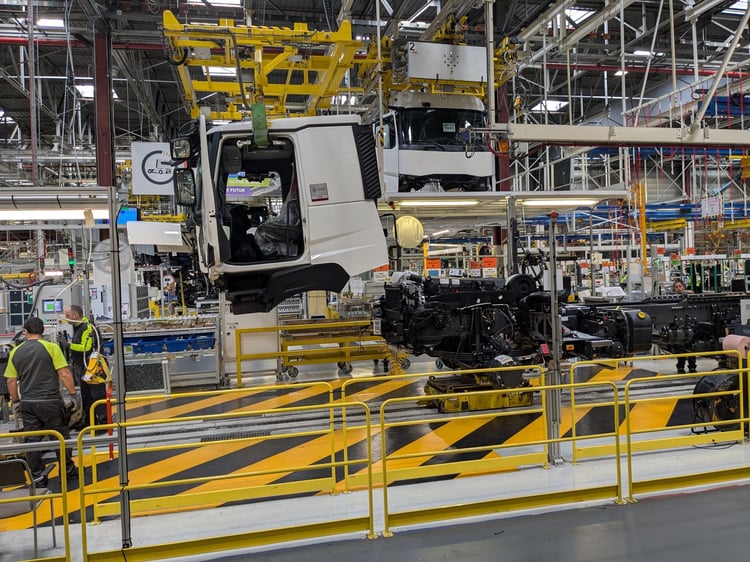

Pour ce qui concerne les 5 % restants, ils sont intégrés sur une ligne à part, soit la dernière ligne droite de la production. Et, avant cela, il y a également un moment où le processus est différent entre thermique et électrique. L’assemblage du moteur et du châssis se fait à l’envers pour les versions diesel, et à l’endroit pour le moteur électrique. Pour la version diesel, le châssis est ensuite renversé juste avant que la cabine ne soit posée sur le châssis. C’est après cette étape que les ponts essieux sont assemblés, avant l’ajout de la cabine. Pour optimiser la productivité, les chaînes de production sont mécaniques, et le timing préprogrammé de chaque étape oblige les employés à ne pas perdre de temps.

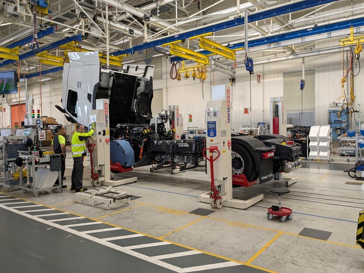

Une fois que cette phase est faite, il s’agit de terminer le camion, en s’occupant des parties entre les essieux. C’est donc là que la ligne des camions électriques se sépare de celle des véhicules à moteur diesel, puisque les intégrations sont différentes.

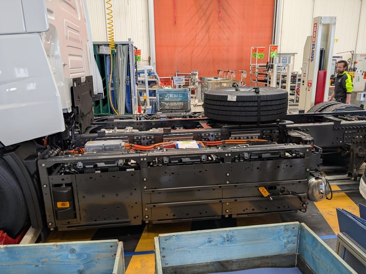

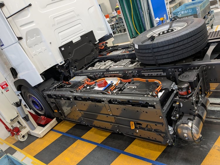

Du côté des camions diesel, c’est le réservoir qui est ajouté. Au niveau du camion électrique, ce sont les packs batterie allant jusqu’à une capacité de 540 kWh qui s’intègrent entre les essieux. C’est sur cette dernière étape que l’on a d’ailleurs vu le camion du futur de Renault. Il s’agit du véhicule utilisant le moteur E-Axle de Renault, la génération future du bloc propulseur pour camion ‘zéro émission’. Malheureusement, nous n’avons pas eu le droit de prendre des photos de ce prototype.
Le rythme de production des camions est de plus en plus élevé sur les lignes de fabrication de Bourg-en-Bresse. Cela vient de l’optimisation des processus, notamment grâce au placement des étapes sur la ligne. C’est aussi l’intégration réussie de la version électrique qui aide à avoir une très bonne productivité. Ainsi, l’usine produisait 115 véhicules par jour jusqu’en mars 2025, avant de passer à 126 véhicules par journée. Désormais, le rythme a encore augmenté, et ce sont 132 camions qui sortent de l’usine chaque jour.
C’est donc un rythme d’un camion toutes les trois minutes et demie que Renault Trucks parvient à sortir de cette usine. Entre le début et la fin du protocole, c’est-à-dire du travail sur les longerons jusqu’à la fin de l’assemblage, il faut 4 h 30 pour concevoir un camion. L’an dernier, Renault Trucks a produit plus de 25 000 véhicules dans l’usine de Bourg-en-Bresse. Il n’y a aucune fabrication sans commande, ce qui permet au constructeur de répondre à la demande en fabriquant sur-mesure.
