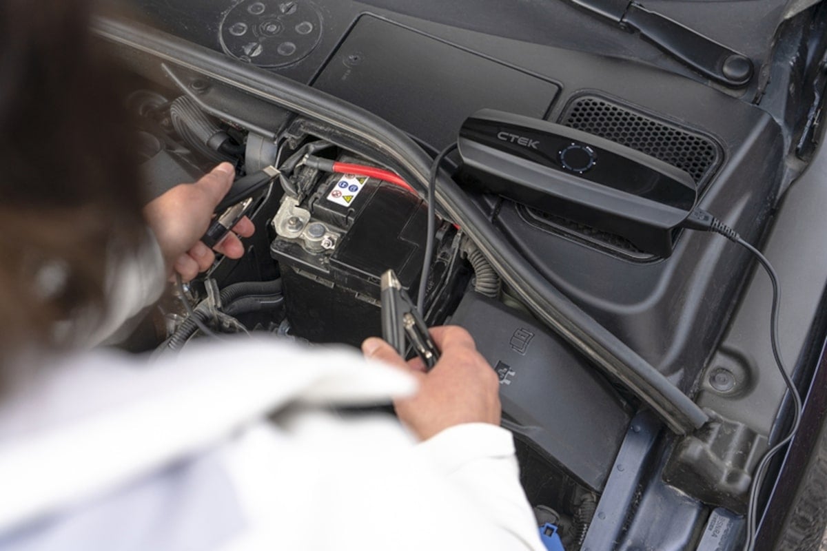

Lors de la recharge lente ou rapide de la batterie HT, une partie du courant vient recharger la 12 V. Si cela n’est pas suffisant d’après vos tests, munissez-vous d’un chargeur externe pour la regonfler à bloc. De nombreuses références existent sur le marché. Certes onéreux, le Ctek CS One se distingue par sa facilité d’utilisation et par son fonctionnement en détectant automatiquement le type de batterie 12 V. À noter que si vous utilisez une batterie au plomb-acide, un désulfateur peut lui redonner vie.
