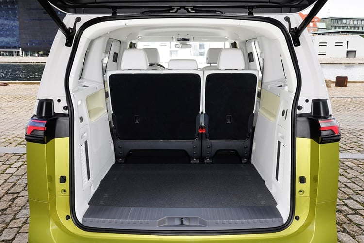

Chrono en main, à la minute près, il faut donc compter 20 minutes pour réchauffer l’habitacle de l’ID. Buzz d’après notre thermomètre. Cependant, il faudra patienter 20 minutes de plus pour que les passagers arrière soient au chaud. C’est une évidence, réchauffer le grand habitacle de l’ID. Buzz réclame un peu plus de temps, surtout à l’arrière, où il y a 1,7 m³ d’air frais à réchauffer derrière la banquette.

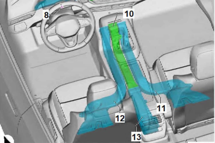

Réseau de ventilation sur un ID.4
Réseau de ventilation sur une ID.3

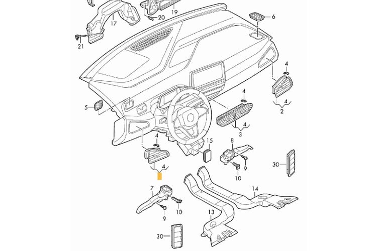

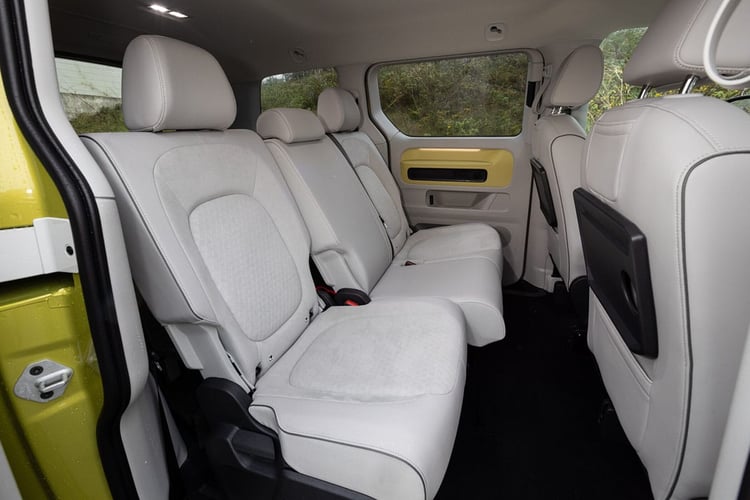

Si un capteur de température arrière permettrait de mieux guider le système de chauffage, c’est bien l’absence de buses supplémentaires à l’arrière qui ne permettent pas d’obtenir des performances optimales dans ce cas. Un ID.4 dispose par exemple de deux buses au dos de la console centrale, en plus des conduits pour les pieds sous les sièges avant. Ce dont ne peut pas bénéficier le van en raison de son architecture. Les bouches sous les sièges sont de bonne dimension sur l’ID. Buzz, mais cela ne semble pas suffisant pour réchauffer le volume intérieur plus important. Les passagers arrière auront donc les pieds au chaud bien avant de commencer à enlever les vestes.
