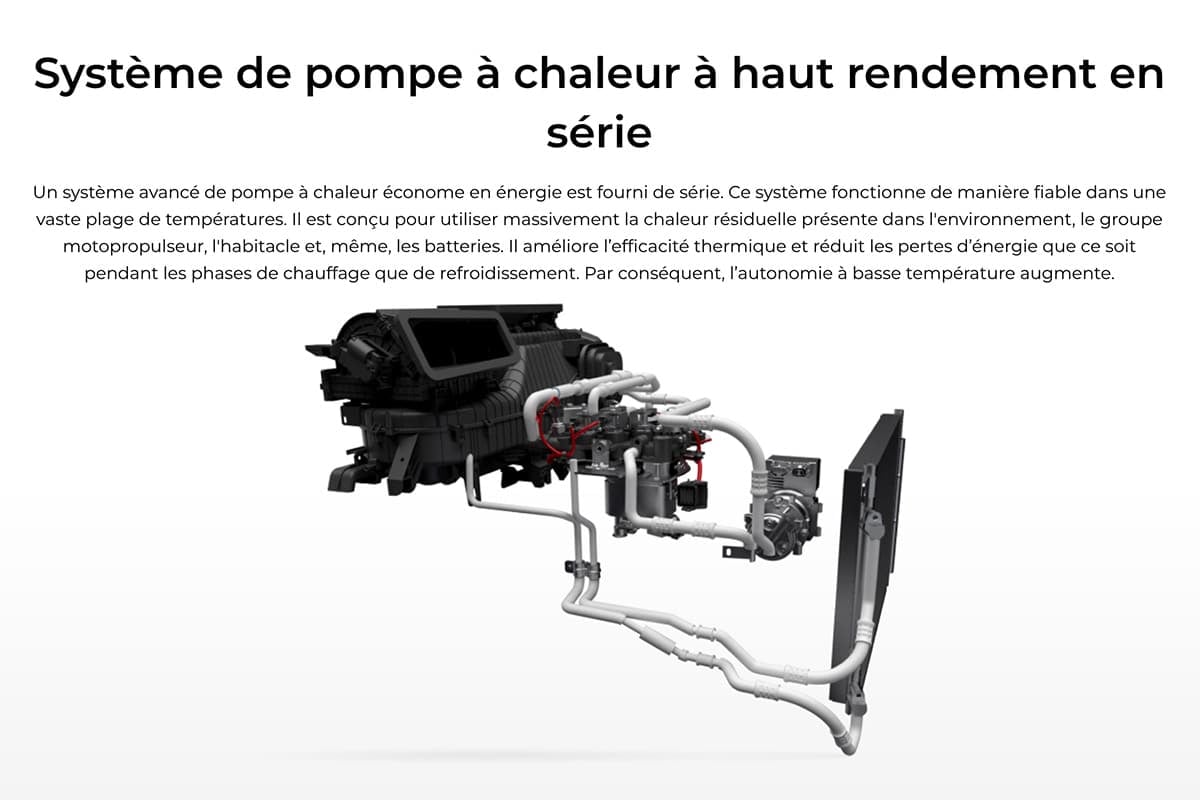

Peugeot e-308 : sa pompe à chaleur est-elle vraiment efficace ?Différente d’un chauffage classique par résistance, la pompe à chaleur utilise les calories présentes dans l’environnement pour les restituer dans l’habitacle. Nous vous invitons à découvrir ou redécouvrir le fonctionnement d’une pompe à chaleur via cet article. Cependant, le système de BYD est présenté comme « un système intelligent » en cela qu’il promet d’utiliser la chaleur résiduelle de l’air dans le groupe motopropulseur (la fameuse unité 8 en 1), dans l’habitacle ou même dans la batterie. Selon la brochure, il permet d’augmenter l’autonomie en hiver. Un abus de langage puisqu’une pompe à chaleur, plus économe qu’un chauffage classique, permet de sauvegarder l’autonomie, mais en aucun cas de l’augmenter. Une nuance qui mériterait d’être homologuée par une norme spécifique, les pompes à chaleur échappant aujourd’hui aux mesures de la norme WLTP. Voyons désormais comment elle se comporte.

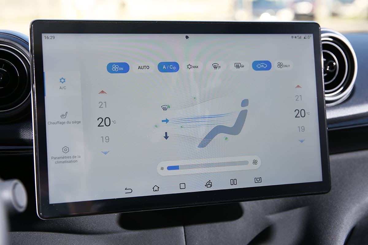

Afin de disposer d’un référentiel de comparaison, nous avons décidé d’effectuer nos mesures par une température extérieure proche de 0 °C, et de commander une température de 20 °C en mode Auto, comme toujours. Nous avons laissé la voiture garée en extérieur plus d’une journée avant nos mesures, et effectué le test à l’abri du soleil pour éviter toute influence de ce dernier sur les capteurs. Nous avons noté toutes les minutes les différentes valeurs, en prenant soin de soustraire les 250 W (0,25 kW) réclamés par l’ensemble de systèmes électroniques de la voiture démarrée et en position P.

La pompe à chaleur, vraiment utile dans une voiture électrique ? Toutes nos données exclusivesÀ l’instar d’un régulateur de vitesse (celle affichée au tableau de bord est toujours pessimiste), il ne faut donc pas hésiter à en demander un peu plus au système de climatisation pour obtenir la vraie température souhaitée. Une constante avec les voitures chinoises, qui explique cette sensation d’avoir toujours froid à leur bord. Nous avons donc décidé de jouer les prolongations pendant un quart d’heure en plaçant le panneau de commande sur 23 °C, en mode Auto.
