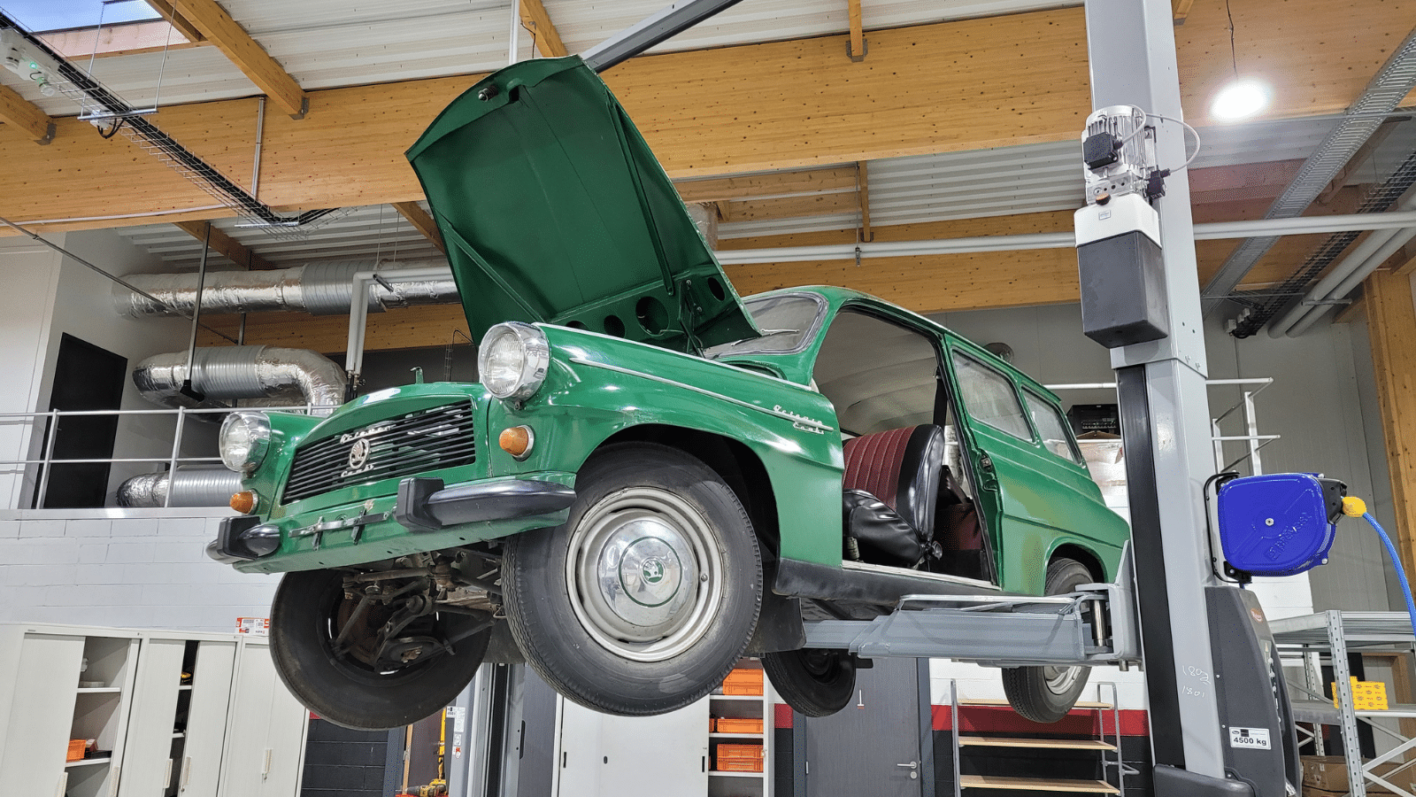

Notre patiente sur la table d’opération.
1968 ou 1969 ?!
Vous remarquerez d’abord que j’hésite régulièrement entre 1968 et 1969 pour l’année de naissance de notre voiture, mais cela vient du fait qu’elle nous a été vendue comme étant de la première année alors que la plaque constructeur rivetée sous le capot indique la seconde.

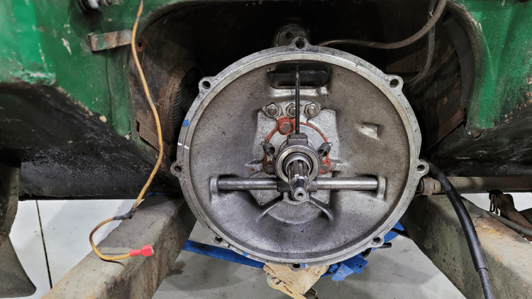

Qui dit moteur thermique dit par définition contrôle nécessaire de la température, avec un imposant radiateur et un ventilateur entraîné en permanence par la courroie, comme le fait remarquer Alexandre, qui ont la lourde tâche de lutter contre la chaleur liée à la combustion, une perte d’énergie qui s’échappe entre autres à travers le collecteur d’échappement. Et cette mécanique montre son âge en affichant toujours un emplacement pour être lancée à la manivelle, même si elle a reçu depuis un démarreur.

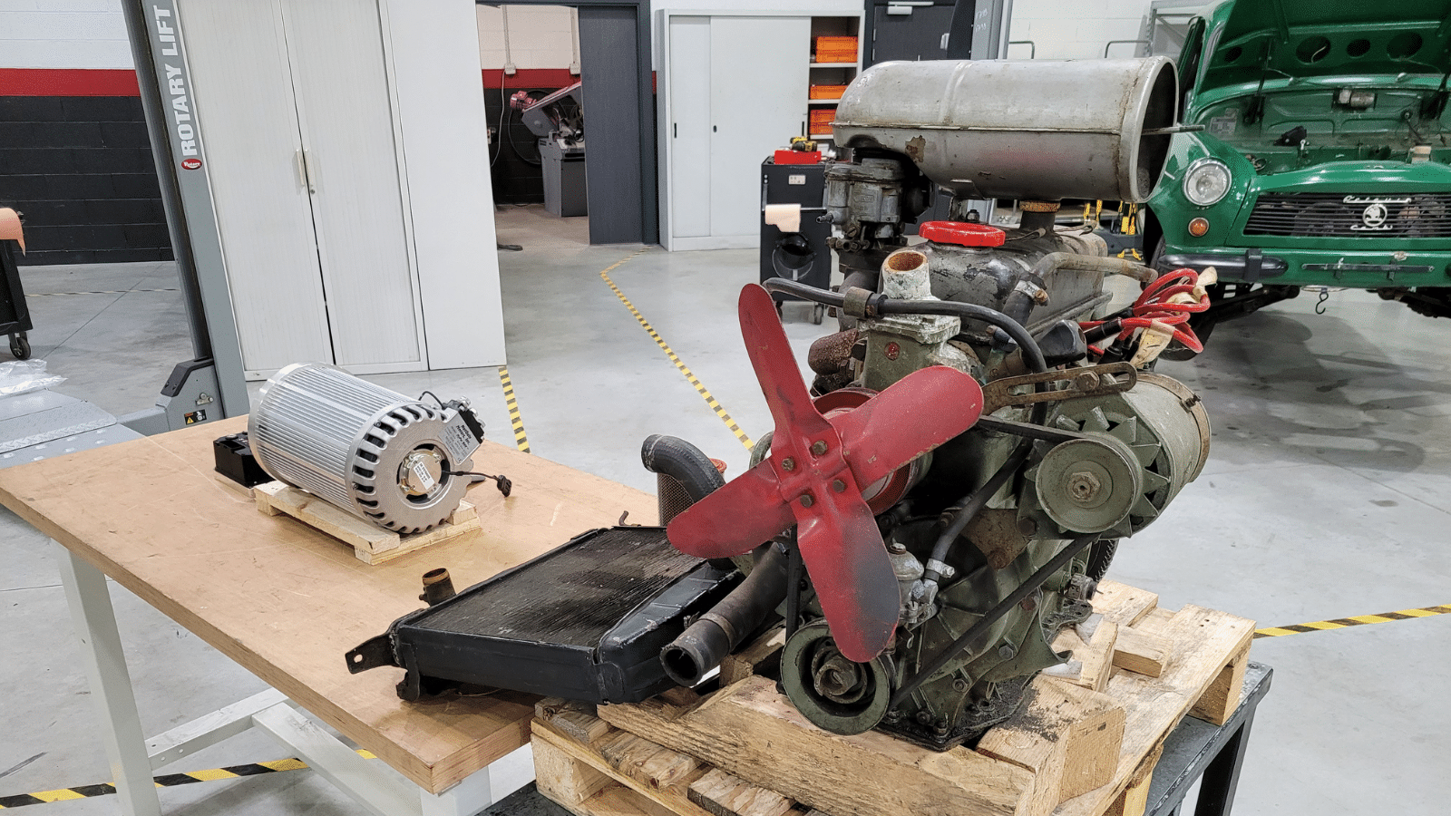

Les deux moteurs côte à côte. Un contraste saisissant en matière de complexité, de taille et de masse.

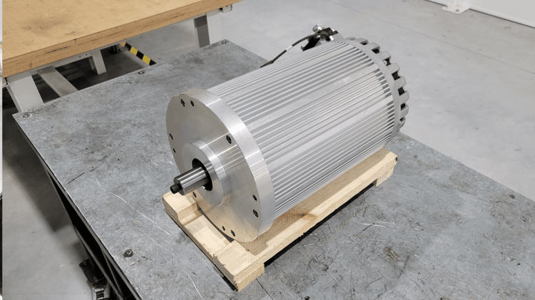

Ces pièces vont finir soit en presse-papier, recyclées, à la casse ou exposées comme souvenir puisqu’elles cèdent la place à des éléments du 21ᵉ siècle. À commencer par un Netgain Hyper9, un moteur électrique triphasé asynchrone tournant jusqu’à 8 000 tr/min et développant 40 kW de puissance nominale, quasiment 55 ch, soit un chiffre identique à celui d’origine, conformément aux contraintes supplémentaires que nous avons choisi de nous imposer et que nous avons détaillées dans le second épisode chez Rétrofuture. En matière de couple par contre, ce n’est pas la même limonade puisque notre nouvelle unité sort jusqu’à 220 Nm, presque trois fois plus qu’à la sortie de l’usine de Mladá Boleslav.
Essai rétrofit – Opel Manta GSe ElektroMOD : pimp my ride
Soyons totalement transparent en précisant aussi que la puissance-crête que le moteur peut atteindre pendant quelques secondes est de 75 kW, soit 102 ch, et que le tout est obtenu de manière instantanée, moteur électrique oblige, ce qui devrait donc transfigurer la vivacité de notre respectable mamie. Refroidi par air, car dégageant considérablement moins de chaleur que son homologue à essence, notre nouvelle machine électrique se passe donc de gros radiateur, mais on en conserve tout de même un, cependant bien plus petit puisque provenant d’une moto, pour protéger l’onduleur qui se charge de transformer le courant continu de la batterie en courant alternatif afin d’alimenter le moteur en fonction des sollicitations de la pédale d’accélérateur, avec une tension de 150 V.
En matière de pertes entre des moteurs thermique et électrique, Alexandre est formel, la différence est colossale : on passe d’un rendement de 50 % au maximum pour le premier, une bonne partie de l’énergie se transformant notamment donc en chaleur, à 95 % pour le second !

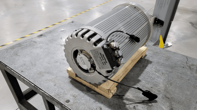

Notre moteur électrique, l’onduleur et la boîte de vitesses rafraîchie que nous allons continuer d’utiliser comme un élément de la transmission.
Pourquoi, comme cela a été suggéré à maintes reprises dans les commentaires, opter pour la référence d’un équipementier et ne pas s’être servi dans la banque d’organes des Skoda Citigo-e iV ou Enyaq ? Pour ces deux modèles, les moteurs sont positionnés au même endroit que les roues motrices, mais notre Octavia est une propulsion à moteur avant et il aurait été démesurément complexe de la transformer en traction tandis qu’il n’y avait tout simplement pas suffisamment de place à la poupe, malgré sa petite taille, pour y implanter le moteur sans sacrifier la banquette arrière, ce à quoi nous nous refusons formellement. La seule solution était donc de conserver l’arbre de transmission ainsi que la boîte de vitesses pour garder le moteur à l’avant, ce qui n’est pas réalisable avec un élément de chez Skoda.

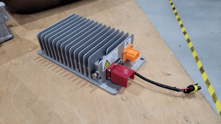

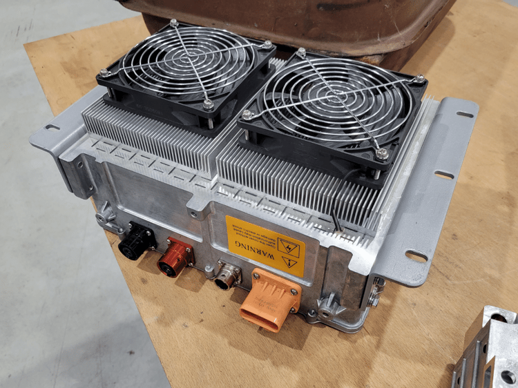

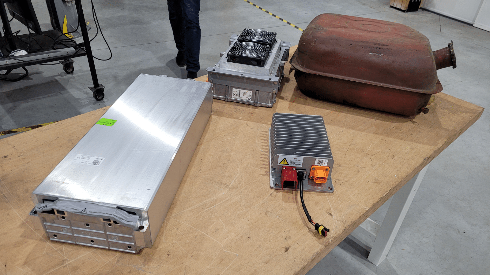

Présentons à présent nos systèmes de stockage d’énergie, comme aime à les appeler Alexandre. Et dans ce domaine, le thermique fait très fort car il se limite à un bête réservoir de 32 litres. Côté électrique par contre, la liste est plus longue et plus lourde. On commence avec un convertisseur DC-DC qui prend le rôle d’un alternateur classique en transformant la tension de 150 V en 12 V pour recharger la batterie d’accessoires.
Les différents éléments du système de stockage d’énergie. Ici, la simplicité change nettement de camp.

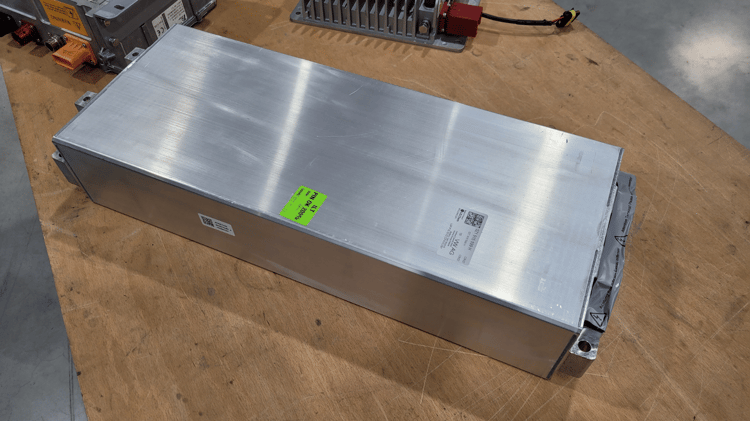

Puis vient la batterie elle-même qui se sépare en quatre modules lithium-ion de type nickel manganèse cobalt (NMC) que l’on retrouve dans le Skoda Enyaq ainsi que dans de nombreux autres modèles de la galaxie Volkswagen. Chacun des modules contient 8 cellules et fait 6,8 kWh pour une capacité totale de 27,2 kWh. Vient enfin le chargeur dont le rôle est l’inverse de celui de l’onduleur puisqu’il transforme le courant alternatif de la prise de recharge en courant continu pour recharger les batteries et il peut encaisser jusqu’à 7 kW, ce qui donne théoriquement un temps de charge d’environ 4 heures.
L’un des quatre modules de batterie de Skoda Enyaq, le convertisseur DC-DC et le chargeur.
Comme au paragraphe précédent, il manque ici aussi quelques éléments comme la prise de recharge, quelques calculateurs pour piloter et surveiller la batterie, des relais, des tôles de protection, les supports moteur, l’interface avec la boîte de vitesses ou encore le câblage qui sera plus long que sur une voiture électrique conventionnelle puisque nous allons séparer les modules deux par deux entre l’avant et l’arrière de la voiture. Ressortons toutefois notre balance pour avoir une idée en tablant sur une trentaine de kilos supplémentaires. Sans surprise, l’architecture thermique se montre ici à son avantage, avec un crédit de 144 kg.
