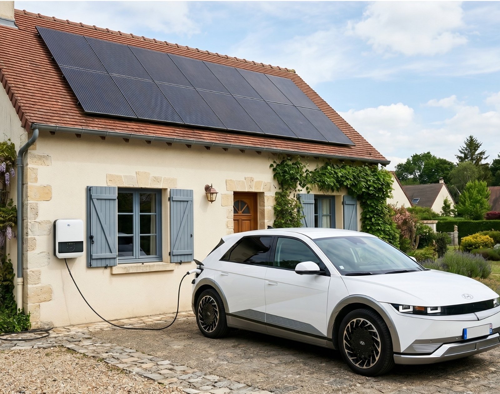

C’est la méthode la plus confortable, mais elle nécessite un équipement particulier. Elle consiste à installer une borne de recharge communiquant en temps réel avec votre onduleur solaire ou un compteur connecté spécifique. Ces bornes dites « dynamiques » ou « solar-ready » ajustent en permanence la puissance de charge pour qu’elle corresponde exactement à la production photovoltaïque instantanée : ni plus, ni moins. Résultat : votre véhicule ne consomme jamais d’électricité du réseau, la puissance est automatiquement ajustée en fonction de la production solaire en temps réel.
Il est parfois possible de configurer la borne de façon plus avancée, afin que votre véhicule soit entièrement chargé même si la météo est mauvaise, ou selon l’objectif que vous aurez déterminé dans l’application smartphone. Généralement, la recharge est plus lente puisqu’elle est liée à la puissance de votre centrale solaire. En maison individuelle, les installations photovoltaïques en autoconsommation plafonnent généralement autour de 3 kilowatts-crête (kWc), ce qui correspond à peu près à la puissance d’une prise renforcée de type Legrand Green’up. Comptez un bon 17 heures pour récupérer environ 300 km d’autonomie (50 kWh), soit 2 à 3 jours de recharge au soleil.
