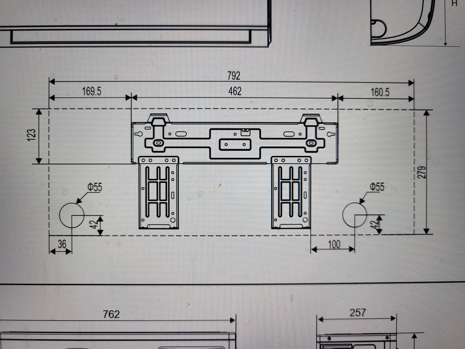

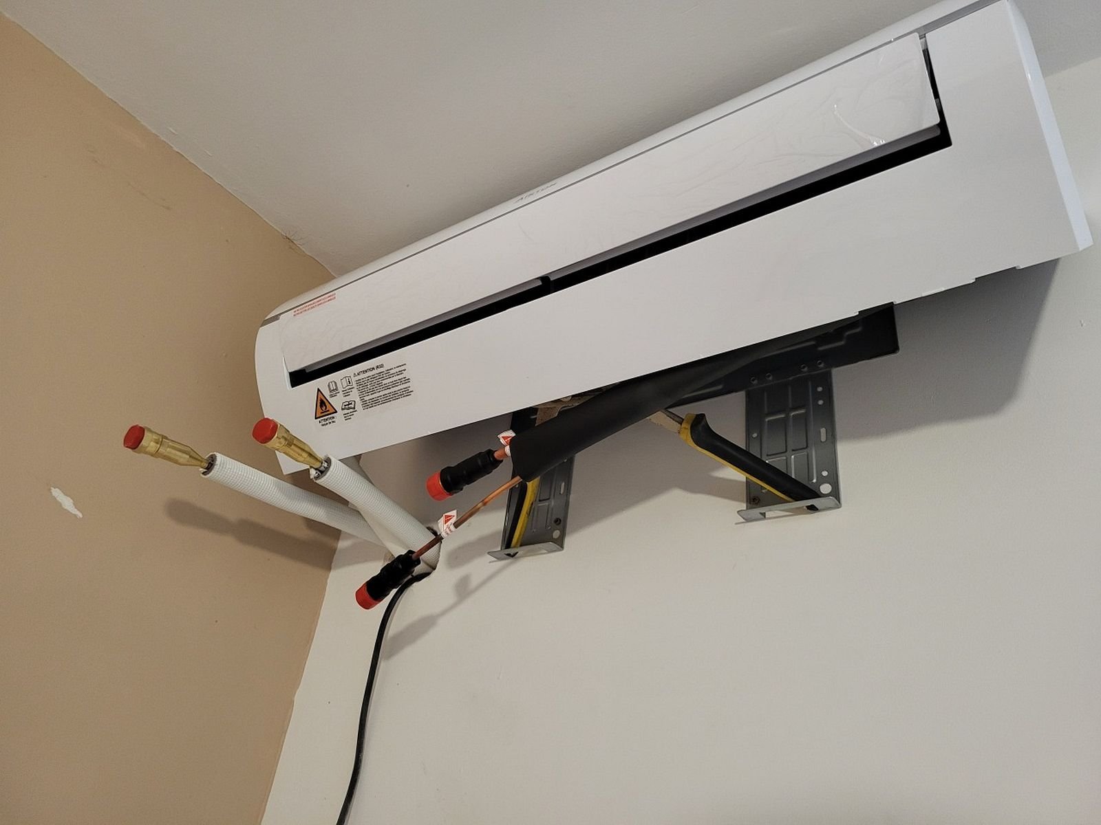

2 – Fixer la platine murale de l’unité intérieure
Une fois le climatiseur et ses accessoires reçus, l’installation entre dans le « dur ». Nous commençons par la platine murale qui fixe l’unité intérieure au mur. Consultez systématiquement le manuel fourni par le fabricant pour connaître les préconisations d’installation spécifiques à votre matériel.
Il est toujours préconisé de placer l’unité intérieure à une hauteur de 2 à 2,5 m, en laissant un espace de 10 à 15 cm de chaque côté (il ne faut pas plaquer l’unité intérieure au plafond ou contre un mur latéral). N’oubliez pas qu’un climatiseur doit pouvoir « respirer » à pleins poumons pour fonctionner efficacement, que ce soit l’unité intérieure ou extérieure.
Pensez à positionner l’unité intérieure de façon à ce que le flux d’air ne soit pas dirigé vers un lit ou un canapé pour éviter les courants d’air désagréables. Le bruissement émis lors du fonctionnement doit également être considéré.

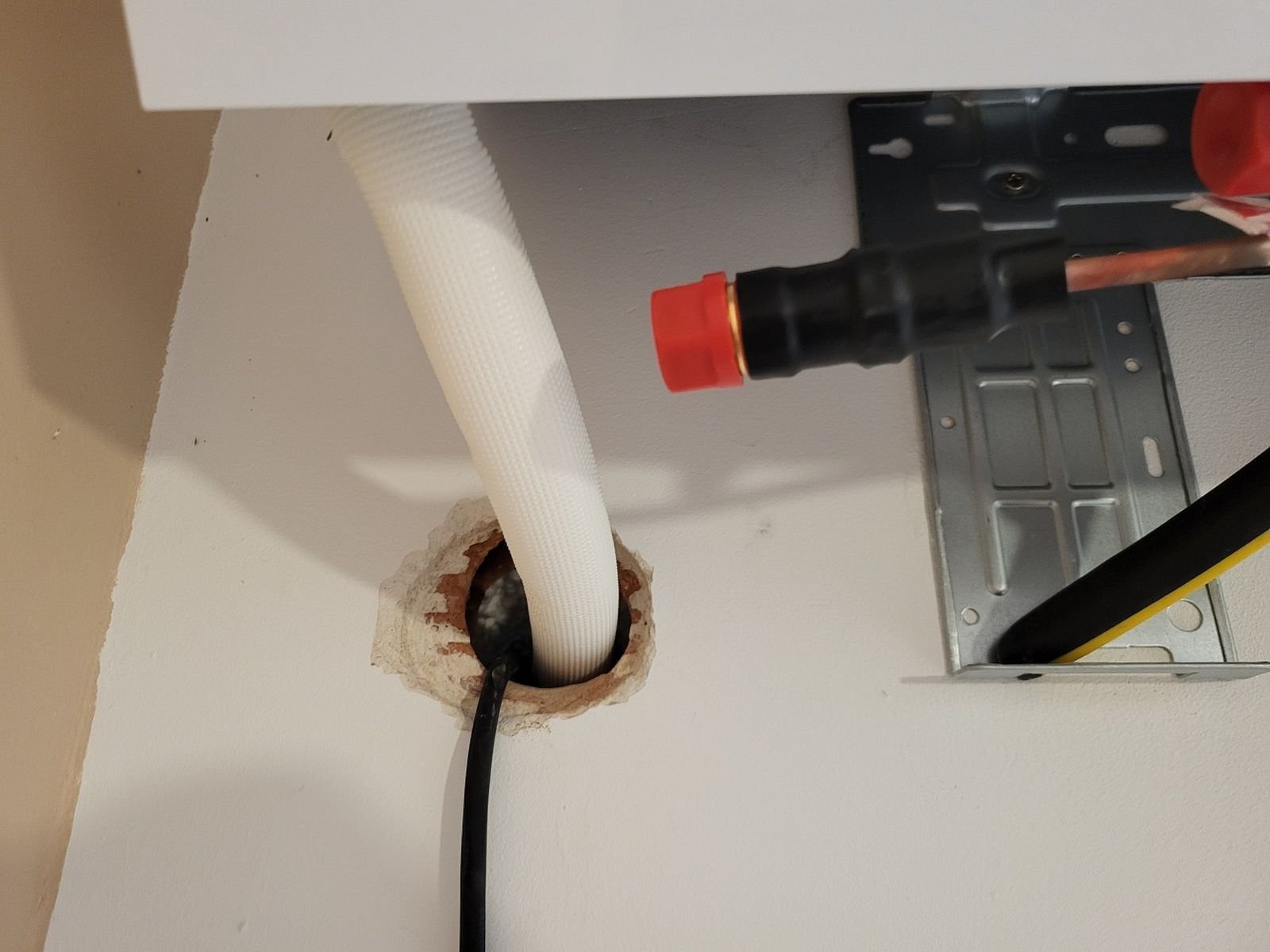

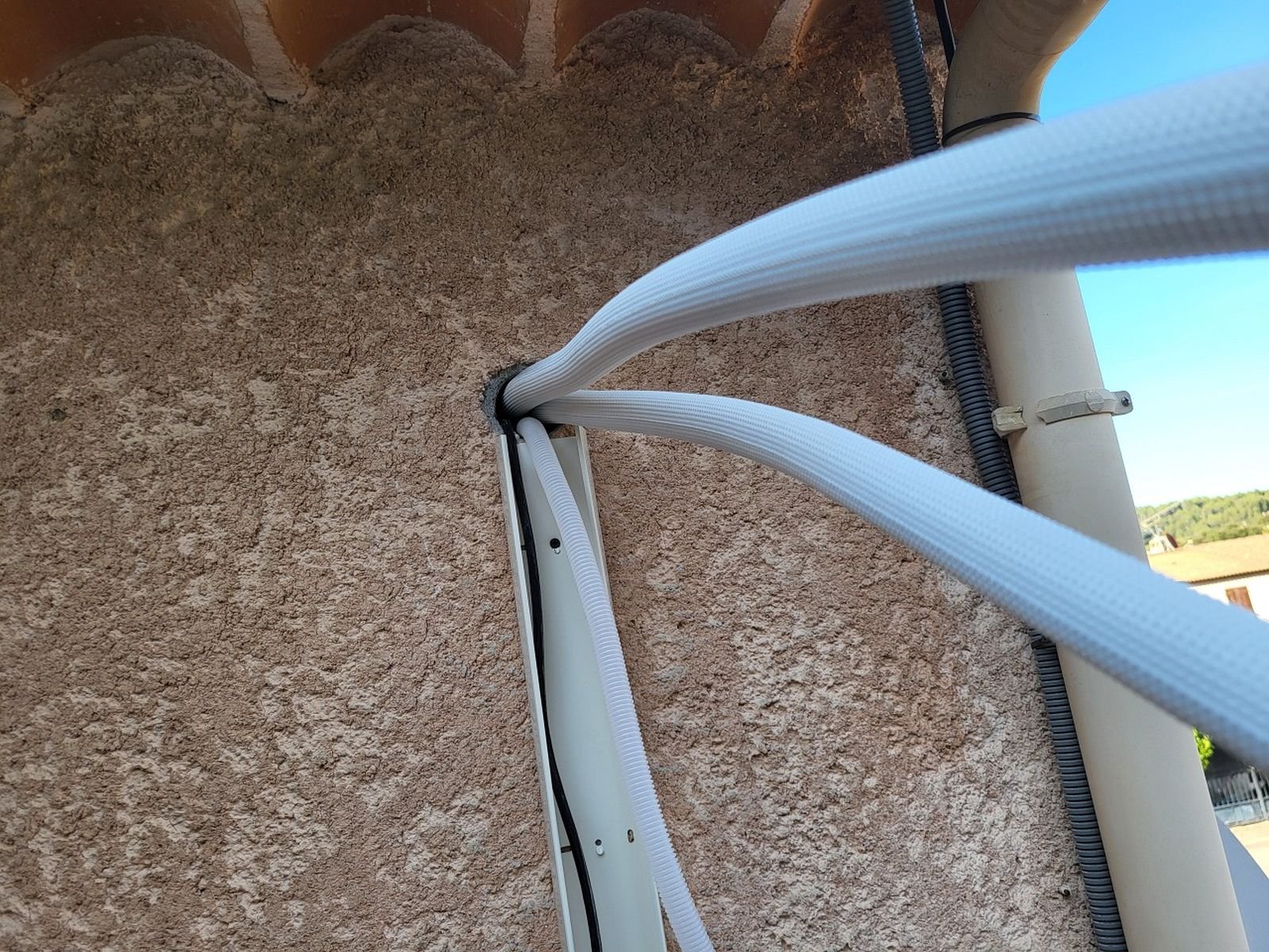

3 – Percer le passage des liaisons frigorifiques
Au niveau de la platine de l’unité intérieure, un passage doit être réalisé à travers le mur afin d’y insérer les liaisons frigorifiques, le câble électrique inter-unités et le tuyau d’évacuation des condensats. Pour un climatiseur monosplit, optez pour un trou de 8 cm de diamètre. Dans notre cas, une couronne diamantée premier prix avec adaptateur SDS+ montée sur un perforateur a suffi pour traverser les deux rangées de parpaings et la paroi en briquettes.
Il est absolument crucial de réaliser ce trou en légère pente descendante dirigée vers l’extérieur, afin de garantir un bon écoulement gravitaire des condensats et d’éviter un dégât des eaux en été. Prévoyez au moins 10 % de pente. Pour éviter d’endommager l’enduit de la façade extérieure, préférez un perçage de l’extérieur vers l’intérieur.

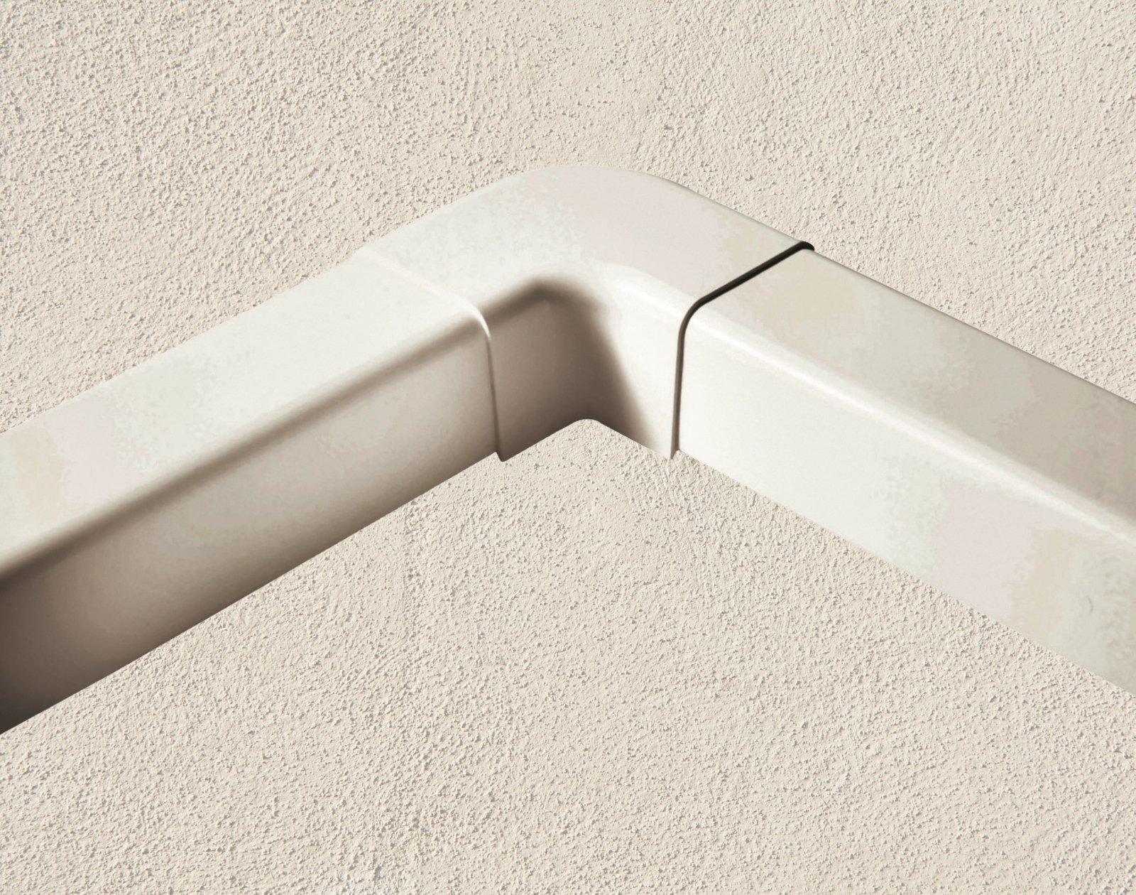

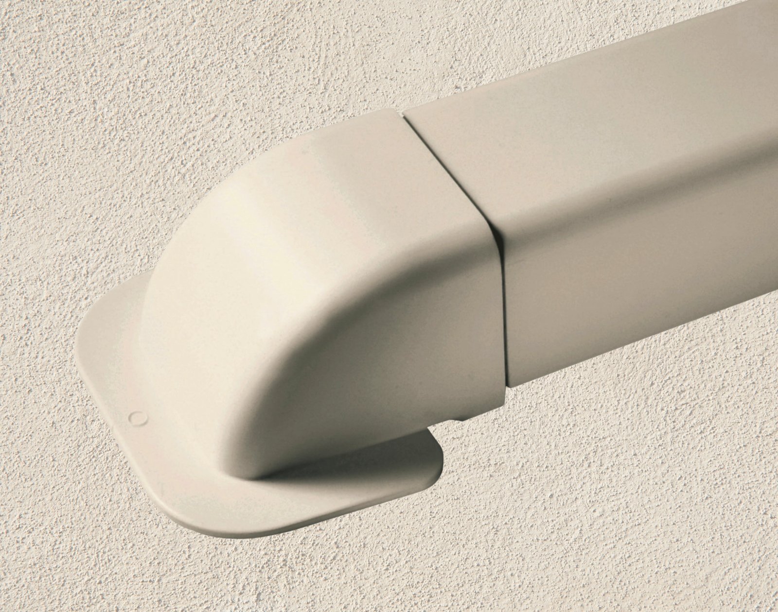

4 – Fixer les goulottes murales
Les liaisons frigorifiques et les câbles doivent être abrités dans des goulottes pour les maintenir en place, éviter d’être exposés au soleil et à la pluie, mais aussi pour des raisons esthétiques. Pour un climatiseur monosplit, des goulottes de 80×60 suffisent.
Assurez-vous qu’elles soient bien droites avec un niveau à bulle. Marquez les trous de perçage grâce aux œillets présents sur les supports de la goulotte, percez, insérez les chevilles puis vissez sans trop serrer pour éviter de casser le plastique. Pensez également à acheter une « sortie de mur » et, si nécessaire des coudes « angle à plat » et des « joints d’intersection » si vous placez plusieurs goulottes bout à bout.

Dans le trou réalisé à l’étape 3, passez le tuyau d’évacuation des condensats en premier, bien plaqué au point le plus bas du trou. Veillez à ce qu’il ne soit jamais comprimé, percé ou pincé. Vous pouvez ensuite passer les deux liaisons frigorifiques et le câble électrique inter-unités. Certains installateurs scotchent l’ensemble pour tout insérer d’une traite, ce qui est généralement plus facile.

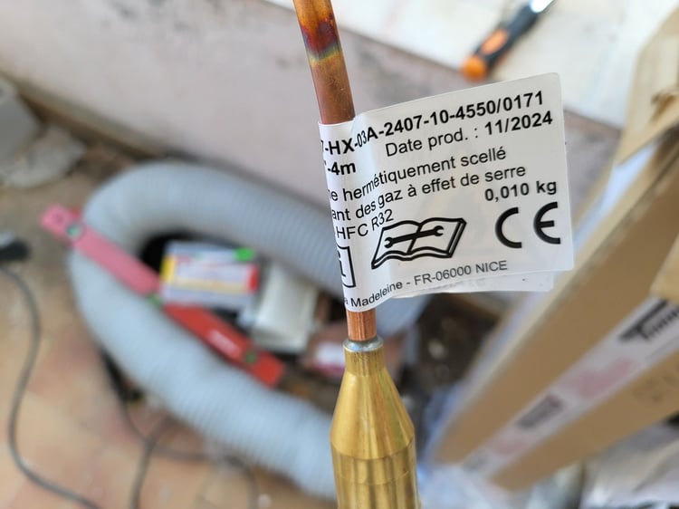

Soyez très précautionneux lorsque vous manipulez les liaisons frigorifiques : il s’agit de tuyaux en cuivre fin, qu’il ne faut en aucun cas pincer, plier ni écraser. Le fluide frigorigène doit s’y écouler sans obstacle, il en va du bon fonctionnement et de la durée de vie de votre climatiseur. Déroulez-les délicatement au sol.
Lorsque vous devez réaliser un coude, déplacez progressivement vos deux pouces rapprochés le long de la courbure souhaitée. Vérifiez continuellement que le cuivre ne se pince pas. Le coude ne doit jamais être en angle droit. L’idéal restant d’utiliser une cintreuse, si vous en disposez.

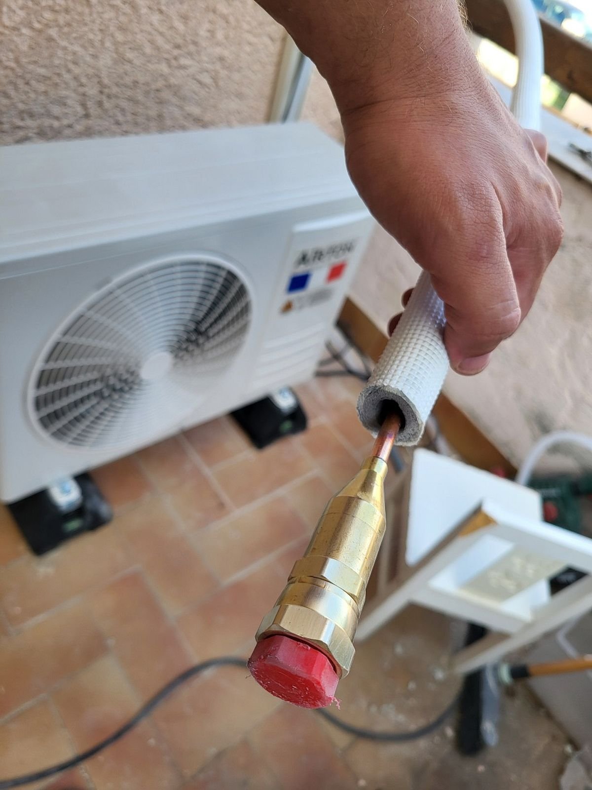

Un des deux raccords frigorifiques ReadyClim, ici d'une longueur de 4 m / Image : AP.
Étiquette signalétique d'un raccord Ready Clim / Image : AP.
Détail d'un raccord de liaison frigorifique / Image : AP.
L'emballage contenant les deux liaisons ReadyClim / Image : AP.

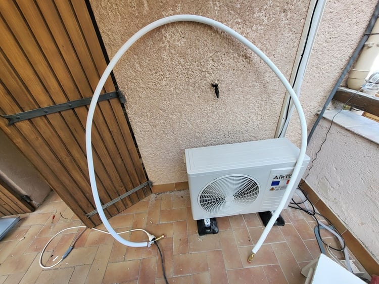

6 – Installer l’unité extérieure
L’unité extérieure doit être fixée au mur au moyen d’un support spécifique ou posée au sol sur des pieds anti-vibrations (rubber foot). Quatre boulons arriment l’unité extérieure à son support. Si vous utilisez un support mural, n’oubliez pas d’installer l’ensemble des dispositifs anti-vibrations (patins en caoutchouc entre l’unité et le support et entre le support et le mur sur certains modèles).
Il est primordial de laisser un espace d’environ 30 cm entre le mur et le dos de l’unité extérieure ainsi que sur les côtés. Devant, l’unité doit pouvoir souffler l’air chaud (en mode climatisation) et l’air froid (en mode chauffage) librement, sans obstacle important à moins d’un mètre. Elle doit aussi être posée bien droite (utilisez un niveau à bulle).
Pensez également au bruit émis par l’unité extérieure, particulièrement en hiver. Sur les modèles d’entrée de gamme, il peut être élevé par temps glacial et déranger les occupants du logement comme les voisins. Sur un balcon ou une terrasse, n’oubliez pas que le flux d’air chaud ou froid risque de rendre cet espace très inconfortable selon le choix d’orientation de l’unité.
L’unité extérieure et une liaison frigorifique ReadyClim avec son capuchon de protection / Image : AP.

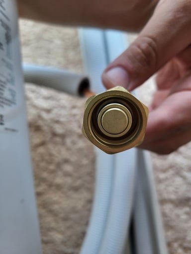

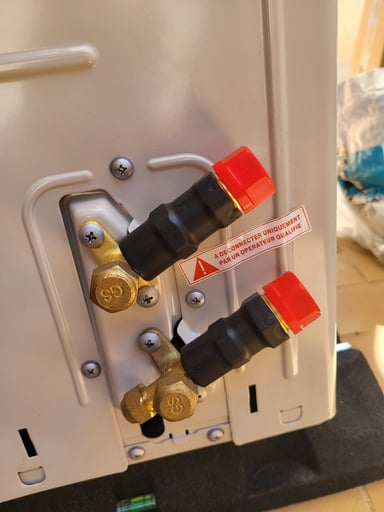

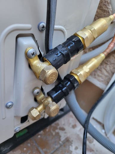

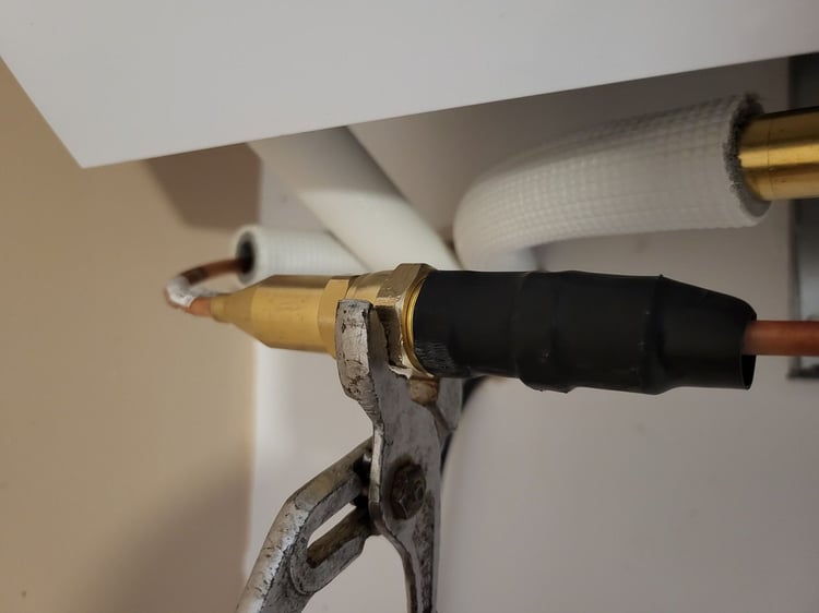

7 – Assembler les liaisons frigorifiques
Les liaisons frigorifiques doivent désormais relier l’unité intérieure à l’unité extérieure. Il suffit de visser délicatement les extrémités des liaisons sur leurs raccords jusqu’en butée, sans forcer excessivement. Utilisez deux clés à molette : l’une pour maintenir le raccord, l’autre pour visser l’écrou. Vous remarquerez que les liaisons n’ont pas le même diamètre : l’une est à basse pression, l’autre à haute pression, et doivent être vissées sur les bons terminaux, côté unité intérieure comme unité extérieure.
C’est une étape cruciale que vous devez exécuter minutieusement en prenant votre temps.
Détail d'un raccord de liaison frigorifique côté unité extérieure / Image : AP.
Vissage d'un raccord frigorifique côté unité intérieure (deux pinces doivent être utilisées) / Image : AP.
Les raccords côté unité extérieure avant installation / Image : AP.
Les raccords côté unité extérieure après installation. De l'eau savonneuse peut être utilisée pour détecter une éventuelle fuite / Image : AP.

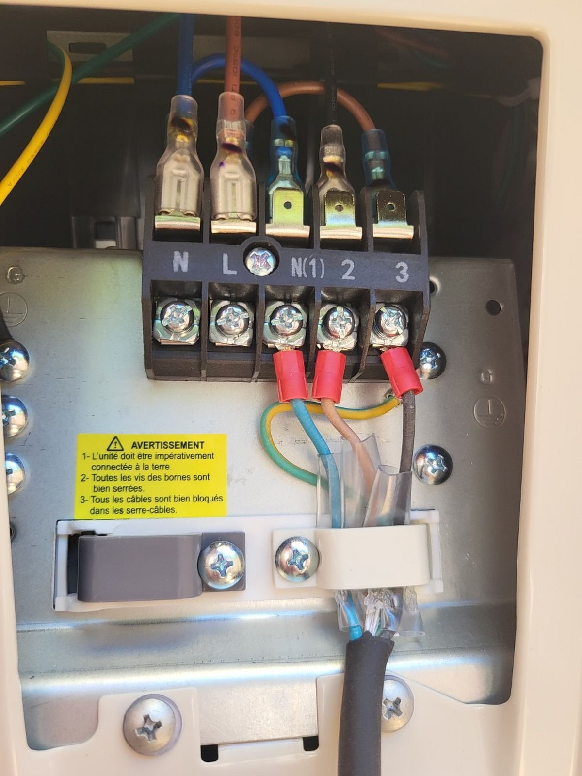

8 – Câbler l’unité extérieure
Dévissez le capot latéral droit situé au-dessus des raccords frigorifiques. C’est ici que se trouvent les terminaux électriques. Un bornier est dédié à l’arrivée de l’alimentation depuis votre tableau et un autre est réservé à la connexion inter-unités. Lisez attentivement le manuel du fabricant. Il n’y a rien de compliqué ici : la terre doit être vissée sur le terminal terre, la phase avec la phase, le neutre avec le neutre.
Sur le bornier dédié au câble reliant l’unité intérieure à l’unité extérieure, c’est la même chose : neutre, phase et terre avec un fil supplémentaire qui permet la communication des ordres entre les deux unités. Veillez à ne pas les inverser. Serrez fermement les câbles sur leurs terminaux sans trop forcer non plus. Replacez le capot.
Le bornier de l’unité extérieure. À gauche, l’alimentation électrique est en attente, à droite, le câble inter-unités est déjà en place / Image : AP.

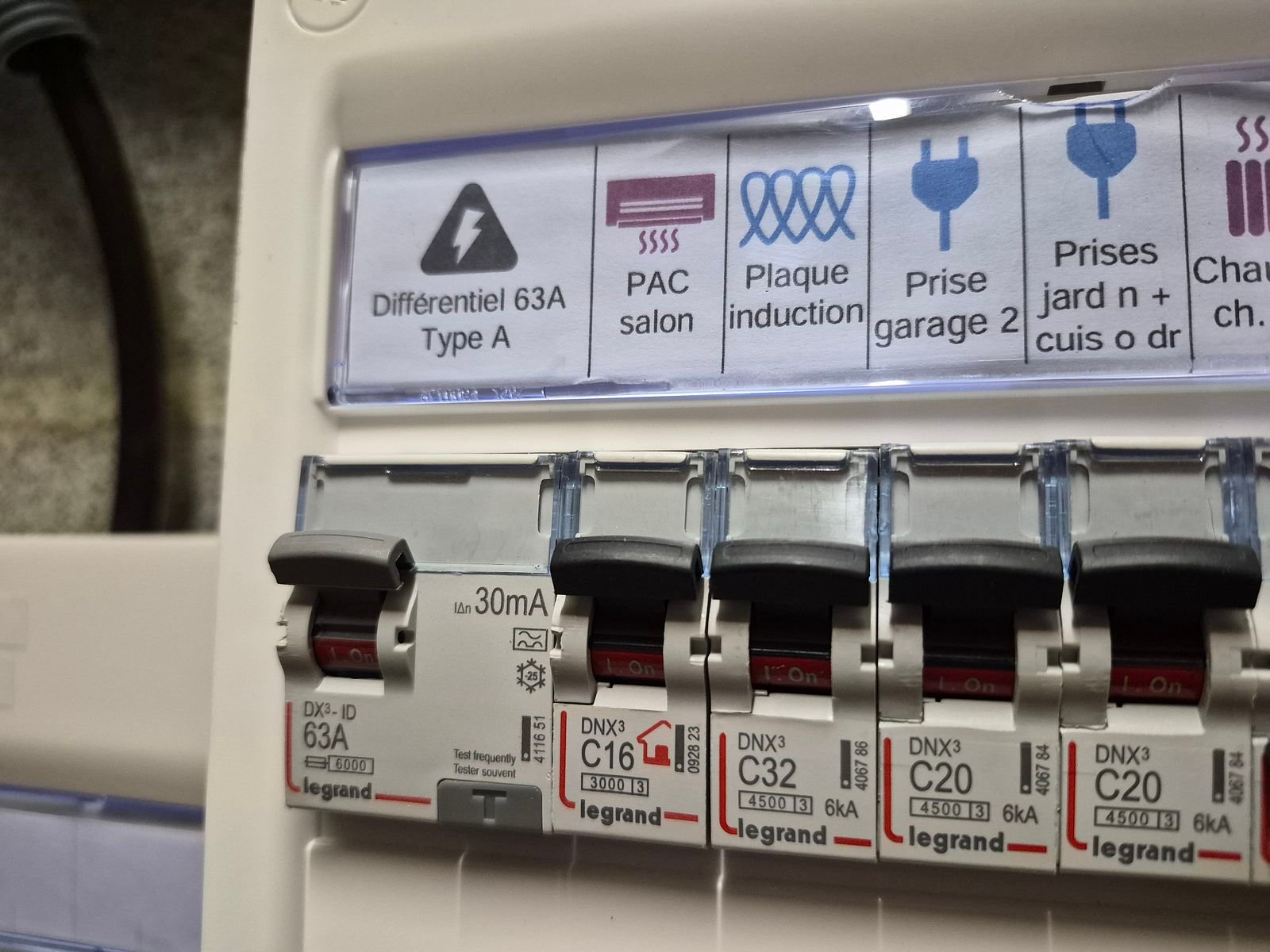

10 – Placer le disjoncteur sur le tableau général
Coupez le courant via le disjoncteur général avant de toucher à votre tableau. Sur une rangée équipée d’un interrupteur différentiel, placez le disjoncteur 16 A courbe C. Son câblage dépend du type de tableau dont vous disposez (peignes ou fils). Placez le fil de neutre sur le terminal « N » du disjoncteur et la phase sur l’autre terminal.
Canicule ou froid glacial : qu’est-ce qui fait le plus consommer un climatiseur réversible ?
Vérifiez toujours le bon serrage des terminaux. Un terminal mal serré représente un risque majeur d’incendie. N’oubliez pas de relier le câble de terre au bornier de terre de votre tableau. Laissez le disjoncteur alimentant le climatiseur en position fermée avant de remettre le courant.
Le disjoncteur 16 A installé / Image : AP.

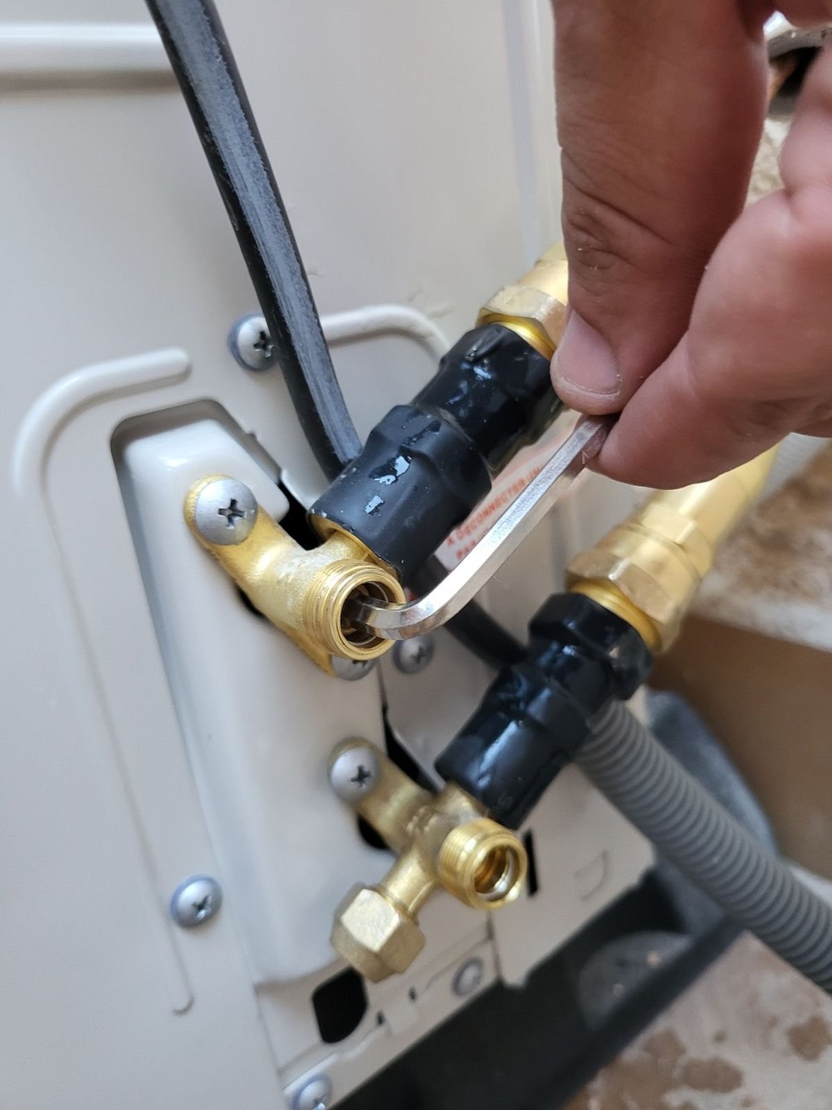

11 – La mise en service par un professionnel
Si certains particuliers ne s’embêtent probablement pas avec cette étape et réalisent eux-mêmes la mise en service, la loi impose l’intervention d’un professionnel titulaire d’une aptitude à la manipulation des fluides frigorigènes. Ce dernier doit normalement vérifier l’étanchéité du circuit frigorifique, la bonne connexion électrique et procéder à la libération du gaz (qui consiste à ouvrir deux vannes avec une clé Allen). Il mettra également sous tension le climatiseur et vérifiera qu’il fonctionne correctement.
La libération du gaz dans le circuit au moyen d’une clé Allen / Image : AP.
