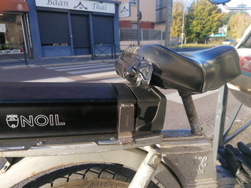

En revanche, Thierry a rapidement découvert les limites de sa mobylette rétrofitée. Premier problème : la tenue de route. « La batterie est placée sur le porte-bagages arrière, donc j’ai été dû remonter la selle, ce qui a fait monter le centre de gravité. Ce n’est pas terrible en termes de maniabilité. »
Ce positionnement a aussi des conséquences sur le confort au quotidien. « Quand je m’assois, la selle appuie sur la batterie. Non seulement elle s’use plus vite, mais c’est aussi moins confortable car très rigide. » À cela s’ajoute un poids nettement supérieur à celui de sa Peugeot 103 d’origine. « À cause du poids de la batterie, la mobylette électrique est beaucoup plus lourde. Il faut de la force dans les bras pour la mettre sur la béquille, qui s’est d’ailleurs abimée. »

C'est une aberration de vouloir retrofiter un tel véhicule dont ni la conception, la répartition des masses modifiée, la suspension , le freinage ne sont pas adaptés a une conduite électrique.....
C'est comme prendre une peugeot 205 thermique et vouloir lui greffer un moteur électrique et une batterie. On obtient un " machin" bancal et tres peu optimisé......
La nostalgie n'est pas tout, l'efficience, l'efficacité et la sécurité au quotidien sont beaucoup plus important......

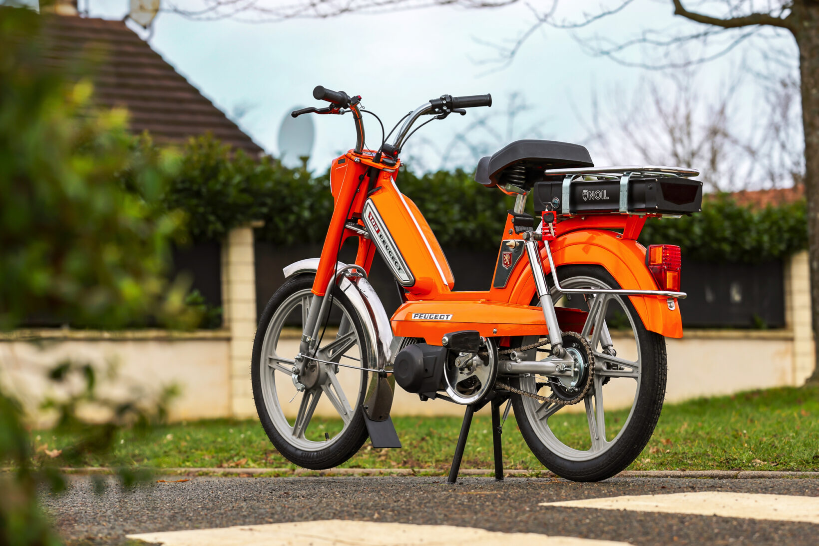

Vu les prix, l'achat d'un Niu ( voir d'occaze) me semble plus pertinent , avec le poids de la batterie au bon endroit, faute de pouvoir loger cette dernière dans l'ancien réservoir du 104 .
La logique technique d'un rétrofit de mob/104, voudrait qu'on mette le moteur dans la roue arrière ( le surpoids non suspendu et le couple pas gênant vu la puissance réduite), et la batterie , elle, en bas, à la place du moteur thermique , mais en tout état de cause, l'équation financière n'e sera pas bonne .
