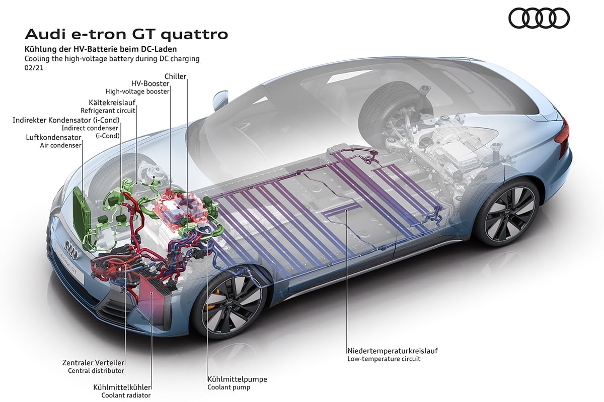

Cooling the high-voltage battery during DC charging
C’est avec les recharges rapides que ça chauffe le plus
S’il n’existe pas ou peu de différences en roulant, contrairement aux idées reçues, les choses diffèrent nettement au moment de la recharge. Car si la température extérieure n’a pas de véritable signification en hiver (la température de la batterie est toujours plus chaude), ce n’est pas le cas en été. Celle-ci fonctionne généralement dans la fourchette haute des températures définies par le fabricant. Et plus la température de départ est élevée, plus elle atteindra son pic acceptable pendant la recharge. En général, il est admis que les batteries commencent à se dégrader au delà de 50 °C.
A ce moment, pour éviter les pépins, le BMS réduira la puissance de recharge, voire la coupera. Mais là encore, les inquiétudes sont vaines : les systèmes électroniques sont parfaitement calibrés pour une utilisation dans des situations extrêmes, qui n’existent pas chez nous malgré des pics à près de 40 °C (un record absolu de 46 °C). Surtout, les voitures les plus sophistiquées, et donc les plus à même d’encaisser des fortes puissances de recharge faisant grimper en flèche la température, disposent dans certains cas d’un circuit de refroidissement partagé avec celui de la climatisation.
