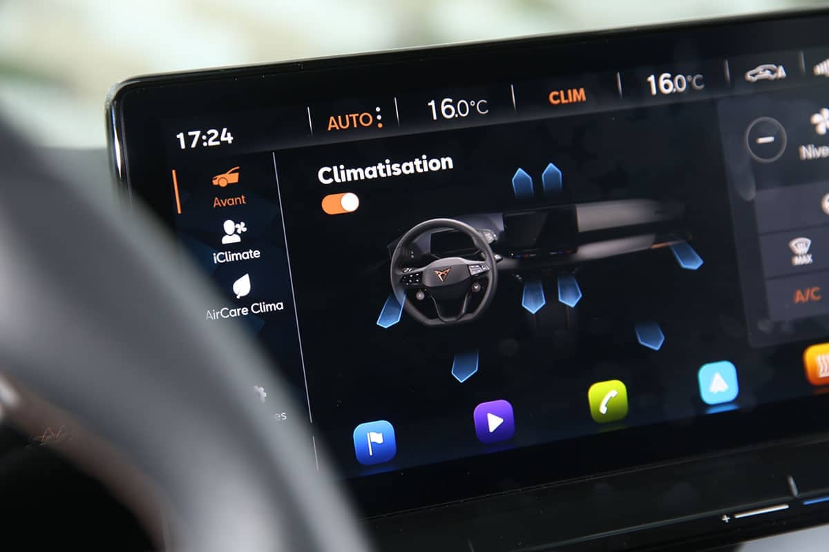

Le lendemain, avec une température extérieure de 27 °C, nous avons lancé la climatisation en mode Auto intermédiaire (3 niveaux disponibles) avec une température cible de 20 °C. L’écart est volontairement élevé (voir « Nos conseils » plus bas) pour forcer le trait. Les valeurs de puissance retenues correspondent à celles observées à l’ordinateur de bord, auxquelles nous avons retiré les 300 W (0,3 kW) réclamés par les systèmes électroniques de la voiture à l’arrêt en P.

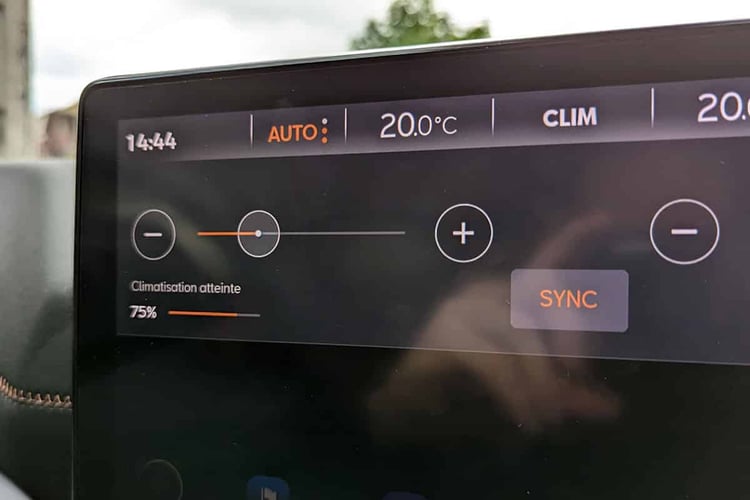

La Cupra Born projette des barres qui indiquent en pour cent la différence entre la température actuelle et la température cible. Au bout de 5 minutes, alors que la puissance se situe toujours autour des 2 kW, les jauges présentent une valeur de 75 %, alors que la température moyenne à bord est de 37 °C. Ce n’est qu’au bout de 15 minutes qu’elles indiquent un taux de 100 %… alors que la moyenne est à 27 °C, avec un minimum de 23 °C au niveau du dossier.

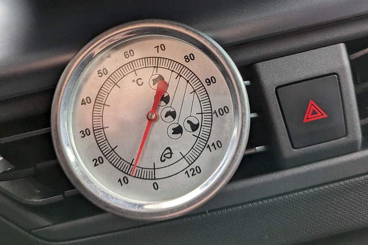

Une fois à bord avec la clim’ en marche, veillez à garder un écart de 5 °C maximum entre la température extérieure et celle de l’habitacle (celle indiquée sur le panneau de commande). La température idéale est de 23/24 °C. Ne dirigez pas les flux d’air directement sur vous au risque de vous rendre malade. Surtout que l’air est très froid : notre thermomètre de cuisson planté dans les buses à indiqué 7 °C alors que le flux d’air indiquait 15 °C à 10 cm de l’aérateur. Aussi, la climatisation assèche l’air et peut provoquer des démangeaisons des muqueuses, mais aussi une déshydratation. Prévoyez de l’eau et des brumisateurs. Sinon pensez à renouveler l’air de l’habitacle en ouvrant brièvement mais régulièrement les fenêtres pour éviter les maux. Nous vous rappelons au passage que de rouler longtemps avec les fenêtres ouvertes et la climatisation en marche est parfaitement contre-intuitif. Il faudra donc faire un choix. Mais d’ailleurs, laquelle des deux solutions est la plus efficace ? Réponse au prochain épisode.
