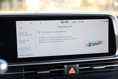

Comment s’active le préconditionnement de la batterie ?
Pour maximiser son efficacité, le système de la batterie est donc régulièrement connecté à la navigation embarquée de la voiture. Lorsque le conducteur l’active et qu’une borne de recharge rapide se trouve sur le trajet, le dispositif prend alors en compte le temps de parcours restant et le taux de charge à l’arrivée pour réchauffer la batterie à la température idéale.
C’est la manière la plus simple et rapide.
La location de batteries sur une voiture électrique
Mais ce n’est pas toujours le cas et certains constructeurs laissent le choix aux utilisateurs de l’activer manuellement. Certains évoquent le fait que le système ne puisse pas marcher si le conducteur utilise une navigation tierce (Google Maps, Waze, …), alors que d’autres préfèrent laisser le choix entre économie d’énergie ou gain de temps. Dans tous les cas, ils préconisent de l’activer entre 30 et 40 minutes avant d’arriver à la borne.
C’est le temps généralement nécessaire pour mettre à température une batterie froide. Cela concerne surtout la fourchette basse de températures de fonctionnement, entre 10 et 15 °C au plus bas, en phase de roulage en hiver. En revanche, les fausses manipulations ne sont pas exclues. Cela peut entraîner une inutile surconsommation en cas d’activation par inadvertance.
