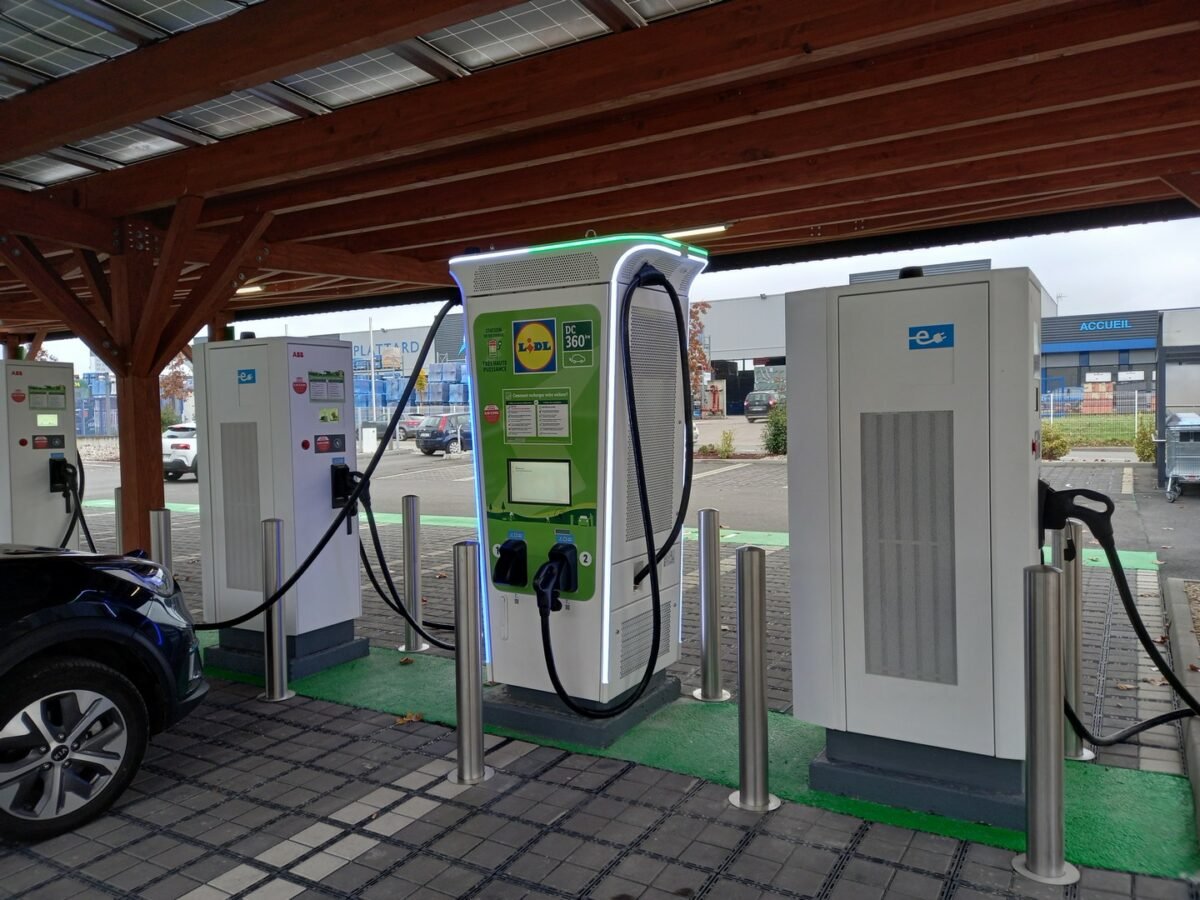

Il y a quelques jours, Lidl inaugurait en grande pompe sa première station de recharge. Nous avons voulu mettre à l’épreuve ces nouvelles bornes, qui proposent pour le moment jusqu’à 180 kW de puissance.

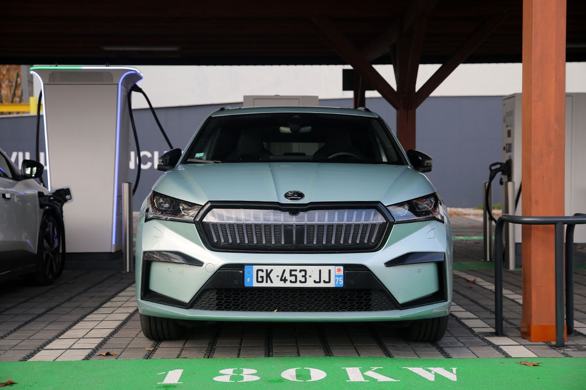

Nous avons utilisé pour l’occasion un Skoda Enyaq iV en version Sportline. Le SUV électrique embarque une batterie de 77 kWh et un chargeur CCS en mesure d’atteindre 135 kW de puissance.
À notre arrivée, nous voulions brancher la voiture sur la borne ABB Terra 360. Un autre véhicule occupait un des deux connecteurs de 180 kW, et l’autre apparaissait libre, avec un liseré vert.
Malheureusement, ce connecteur ne fonctionnait pas, que ce soit avec notre Skoda ou avec la Renault Mégane d’un autre automobiliste. De quoi nous prouver que le véhicule n’était en rien responsable du problème.
Nous avons ensuite dû manœuvrer à plusieurs reprises pour trouver la place adaptée à la borne que nous souhaitions utiliser. Trois véhicules étaient sur les bornes rapides, et il était délicat de comprendre la correspondance entre places et bornes.

Nous avons branché le Skoda Enyaq iV alors qu’il lui restait 20 % d’autonomie. Il avait parcouru environ une centaine de kilomètres, et la batterie était donc parfaitement en condition pour une recharge efficace.
Immédiatement, la charge de l’Enyaq iV a atteint 105 kW, et elle a été sur une phase montante jusqu’à 45 % environ. À 25 %, elle était à 110 kW, puis à 117 kW lorsqu’elle a atteint 30 %. Cette courbe régulière s’est très légèrement atténuée par la suite, avec 120 kW à 35 %.
Au moment d’atteindre les 40 %, la puissance que délivrait la borne Lidl était de 126 kW. Elle a ensuite atteint son pic aux 45 %, avec une puissance de charge de 128 kW. Un chiffre très solide, quand la voiture donne en théorie une puissance maximale de 135 kW.
De là, elle a évidemment entamé une phase décroissante, avec 122 kW de puissance de charge à 50 %. Néanmoins, la chute s’est montrée raisonnable jusqu’à 60 %, avec un plateau entre 122 et 118 kW. Une première chute a eu lieu entre 60 et 65 % avec à peine plus de 100 kW jusqu’à 70 %.
Et de manière logique, la chute était ensuite drastique jusqu’à 80 %. Néanmoins, la puissance moyenne dans cette phase de recharge était de 119,23 kW. De nouveau, il s’agit d’un nombre très correct, la recharge 20-80 % ayant duré 25 minutes.
