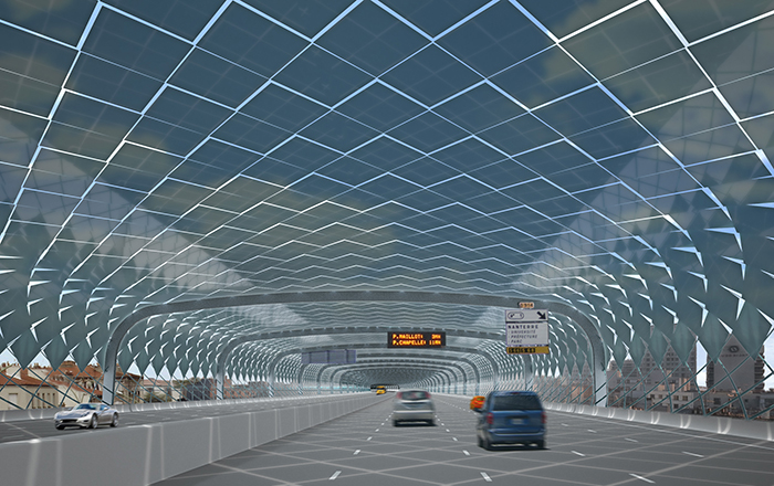

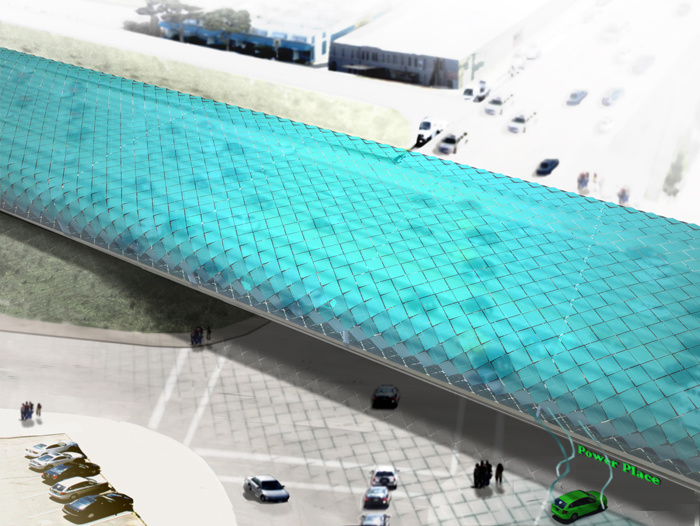

Alors, on s’arrête là ? Non, puisque d’autres projets fleurissent autour de la route solaire. En 2010, un architecte suédois a présenté un concept de serpent solaire, autrement dit un tube de panneaux solaires au-dessus de la route. Plus d’informations chez nos confrères de Techniques de l’ingénieur.
