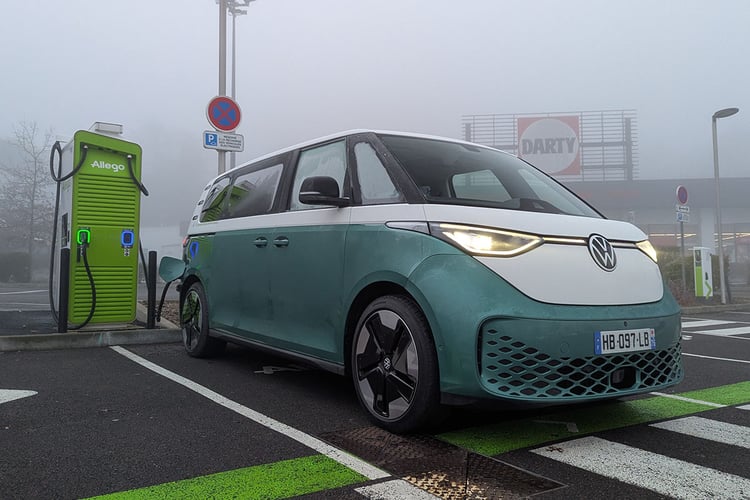

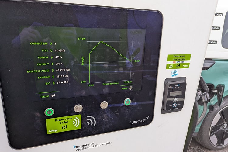

Sans préconditionnement, le système annonce via le menu Optimisation un pic de 80 kW avec une batterie à 10 % de charge et à 10 °C. En pratique, la batterie accepte pourtant 125 kW dès le lancement, mais la courbe ne rejoint les puissances normales qu’à partir de 60 % de SOC, après 18 minutes de recharge. Dans ce cas, nous avons chronométré l’exercice en 28 minutes pour une puissance moyenne à la borne de 136 kW.

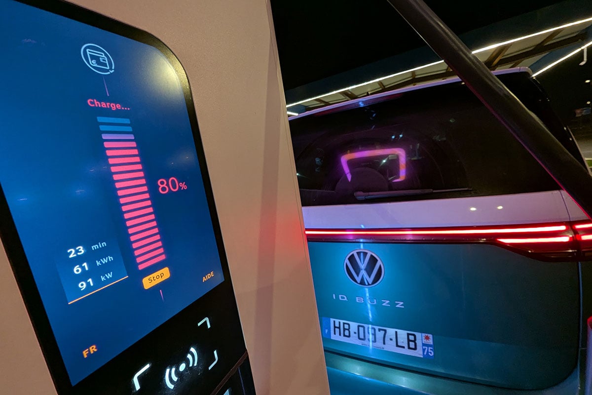

Avec une batterie à température, deux cas se présentent. Le seul ravitaillement de 10-80 % est ici réalisé en 25 minutes, à une puissance de recharge moyenne à la borne de 151 kW. Notons ici qu’il s’agit de l’une des batteries 400 V les plus performantes du marché ! Cependant, il convient de prendre en compte la surconsommation du système, de l’ordre de 3 % de charge. Branchée à 7 %, la batterie a donc réclamé une minute de plus, réduisant alors l’écart entre ces deux scénarios diamétralement opposés à seulement deux minutes.
Notons à ce chapitre qu’une batterie trop chaude ne permet pas d’aller plus vite. Avec une température de 32 °C à 10 %, la batterie atteint plus rapidement son plafond de sécurité, qui semble ici fixé à 47 °C. La puissance est donc bridée prématurément, comme le démontrent les graphiques ci-dessous. Le 10-80 % est alors réalisé en 27 minutes à une puissance moyenne de 142 kW.

10-80 % (en min.)2825
Puissance moyenne (en kW)136154

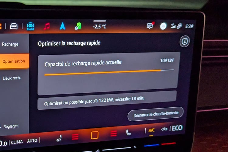

Au moment de débrancher à 80 %, la batterie préalablement préchauffée atteint les 46 °C. Après un trajet autoroutier de près de 180 km (1 h 30) par une température extérieure de -1,5 °C, la batterie n’est tombée qu’à 18 °C. D’après le menu Optimisation, 18 minutes de préconditionnement sont nécessaires pour faire passer le pic de puissance de 110 à 122 kW. Résultat : le 10-80 % ne réclame ici que deux minutes de plus par rapport à une optimisation préalable.
Optimisation de la batterie

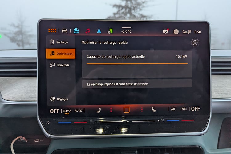

Comme toutes les dernières électriques du groupe Volkswagen, l’ID.Buzz propose un menu Optimisation qui offre une vision précise et assez transparente concernant le système de préconditionnement. En fonction de la température de la batterie et du taux de charge, le système présente la puissance de recharge rapide maximale admise, la puissance possible après un cycle de préchauffage et le temps nécessaire pour y arriver. En toute logique, plus la batterie est froide, plus le temps de préparation est long.
D’après nos observations, cette batterie peut réclamer jusqu’à 1 h 10 de préparation si les cellules sont à 0 °C. À 10 °C, l’ordinateur présente un temps de 45 minutes. Enfin, la température est considérée comme optimale dès 20 °C, même si la température cible est de 23 °C comme nous l’avons vu précédemment. D’après nos calculs, le système se repose donc sur un ratio de 0,3 °C/min en moyenne pour ses calculs. Voilà qui correspond donc aux valeurs enregistrées lors de notre test.
