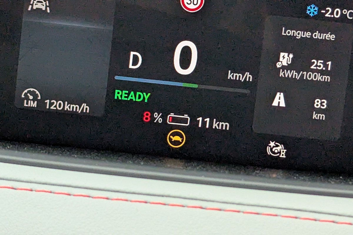

Pour ce test, nous avons voulu pousser dans ses retranchements le Skoda Elroq en le laissant stationné à l’extérieur par une très froide nuit d’hiver et avec 10 % de charge restante dans la batterie. Le but étant de pouvoir réaliser une recharge avec une batterie très froide. Mais, le lendemain matin, avec 8 % de charge restante et un pack à 2 °C, la voiture a directement affiché le mode Tortue. Cela signifie que la batterie ne peut pas délivrer la puissance maximale en raison de la physique baisse de tension des cellules par cette température.
Dans ce cas de figure, la batterie n’est pas capable de délivrer plus de 50 kW sur les 230 kW habituels, ce qui se traduit selon nos calculs par une puissance aux roues d’à peine plus de 60 ch. Mais quelle ne fut pas notre surprise au moment de s’insérer sur la voie rapide pour atteindre la borne de recharge la plus proche. Alors que la voiture ne pouvait pas dépasser les 80 km/h, elle s’est mise à perdre de la vitesse dans une pente, jusqu’à ne plus pouvoir avancer dignement : sous la contrainte, la batterie ne voulait plus donner plus de 20 kW, soit moins de 30 ch aux roues, et ce malgré une batterie à peine réchauffée (4 °C) ! Nous avons donc dû nous jeter sur la bande d’arrêt d’urgence. Par chance, nous avons pu lancer le préconditionnement de la batterie, fonctionnel sur le Skoda Elroq jusqu’à 4 % de charge (certaines voitures limitent à 20 %). De quoi redonner des couleurs à la batterie, nous permettant de passer la pente et de rejoindre la borne.
Évidemment, ce cas de figure est rare et, surtout, déconseillé. Si vous atteignez votre destination avec un faible taux de charge et s’il n’est pas possible de recharger la voiture pendant la nuit, nous conseillons d’effectuer une recharge rapide après le trajet. Deux avantages : cela permet de gagner du temps en profitant d’une batterie à la bonne température ou presque, et cela évite ce genre de mauvaises surprises, qui peuvent se solder par une panne.

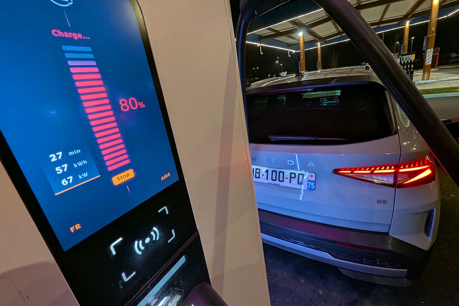

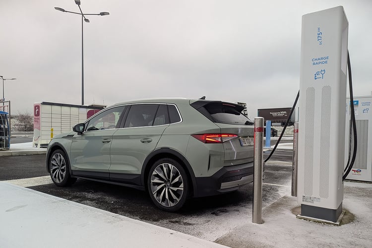

Sans préconditionnement et avec une batterie à 10 °C, le système promet un pic maximal de 83 kW. C’est la puissance atteinte dès le raccordement, avec un pic à la borne de 86 kW. La différence s’explique par l’énergie utilisée pour réchauffer la batterie. La puissance monte ensuite graduellement pour atteindre près de 140 kW, avant de rejoindre des niveaux de puissance normaux dès 50 % de charge. Au final, le 10-80 % est réalisé en 31 minutes à une puissance moyenne de 114 kW.
Une fois préchauffée, la batterie accepte la puissance maximale de recharge, avant de dégringoler lentement à 68 kW à 80 %. Dans ce cas de figure, le 10-80 % est réalisé en 27 minutes à une puissance moyenne à la borne de 127 kW. Soit un écart de seulement quatre minutes entre deux scénarios de recharge très différents. N’oublions pas cependant qu’un préconditionnement s’accompagne d’une perte de 3 % de charge. Il convient donc de prendre en compte la minute supplémentaire pour monter à 80 %, portant l’écart à seulement trois minutes.
Notons ici qu’avec une batterie à 15 °C au départ, nous avons enregistré le 10-80 % en 29 minutes. A contrario, avec une batterie à 30 °C comme c’est régulièrement le cas en été, le ravitaillement type immobilise la voiture pendant un peu plus de 28 minutes, à une puissance moyenne de 122 kW.

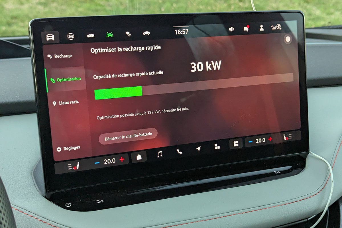

Comme toutes les dernières électriques du groupe Volkswagen, le Skoda Elroq propose un menu Optimisation qui offre une vision précise et assez transparente concernant le système de préconditionnement. En fonction de la température de la batterie et du taux de charge, le système présente la puissance de recharge rapide maximale admise, la puissance possible après un cycle de préchauffage et le temps nécessaire pour y arriver. En toute logique, plus la batterie est froide, plus le temps de préparation est long.
D’après nos observations, le système peut réclamer jusqu’à 1 h 00 de préparation si la batterie est à 0 °C. À 10 °C, l’ordinateur indique un temps de 35 minutes. Quand la batterie est à 16 °C, il faut compter 22 minutes selon le système. Mais, d’après nos mesures, les cycles de préconditionnement sont en moyenne plus courts de cinq minutes en pratique. Enfin, la température est considérée comme optimale dès 20 °C, même si la température cible est de 23 °C, comme nous l’avons vu précédemment. D’après nos calculs, le système se repose sur une performance moyenne de 0,38 °C/min. Voilà qui correspond aux valeurs enregistrées lors de notre test. À noter que plus la batterie est froide, plus l’opération est performante et « rentable » d’un point de vue énergétique.
