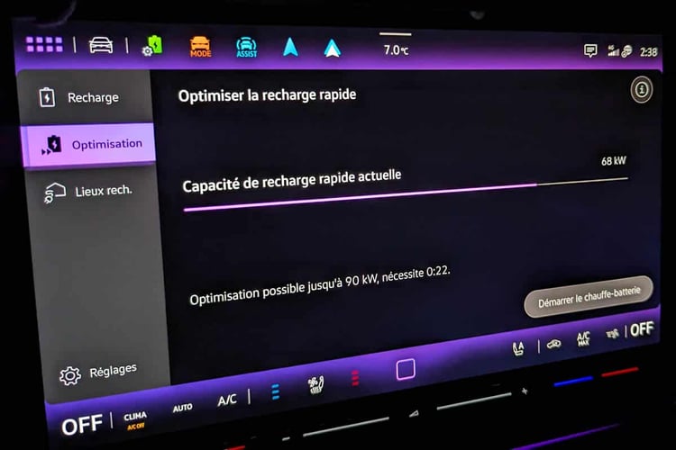

La Volkswagen ID.7 est pourvue d’un utile panneau de commande (voir encadré plus bas) qui affiche à l’instant T la puissance de recharge rapide actuellement possible en fonction du taux de charge et de la température de la batterie, la puissance maximale possible et le temps nécessaire pour y arriver. Bien sûr, l’affichage est dynamique et sait s’adapter. Selon ce très informatif outil, la batterie aurait eu besoin de 22 minutes pour atteindre sa température idéale, afin de pouvoir encaisser 166 kW maximum au lieu de 142 kW dans notre cas.
Avec des conditions toujours identiques, la batterie a présenté exactement la même courbe de températures jusqu’à, très logiquement, l’activation du chauffe-batterie. Nous l’avons allumé 25 minutes (et 50 km) avant notre arrivée devant la borne. Au final, le dispositif est resté actif pendant 22 minutes pour 46 km d’autoroute, faisant ainsi passer la batterie de 14 à 24 °C avant de se couper automatiquement. Voilà qui permet de connaître la température cible définie par le système. Nous nous sommes branchés avec un accumulateur à 25 °C quelques kilomètres plus loin, et avec un air ambiant là encore à 5 °C.

Branchée avec une batterie à 16,5 °C au départ, l’ID.7 n’a pas rechigné à aller chercher une puissance de 171 kW après une très courte période de mise en route avec 68 kW de puissance. Ainsi, à quelques kilowatts de puissance près, la courbe s’est révélée très proche de celle obtenue à chaud, avec un 10-80 % en 26,5 minutes très exactement.
Une précision qui a son importance (toute relative) puisque, chrono’ en main, nous avons noté un temps de 26 minutes pour le 10-80 % avec une batterie chaude au départ. La raison ? Nous pensons que, en arrivant plus rapidement à une température maximale de 50 °C, le système a alors légèrement bridé la puissance pour des raisons de fiabilité et de sécurité. Elle perd donc du temps en haut de la jauge ce que la batterie froide à perdu, ou presque, en bas. Comme d’habitude, on s’amuse avec les petits chiffres, mais la différence dans le monde réel est imperceptible.
Reste qu’il faut tenir compte de la durée totale du ravitaillement. En démarrant à 8 %, la batterie a réclamé 27 minutes pour être rechargée à 80 %. Du côté du compteur d’énergie, la borne a alors délivré 58,95 kWh sans le préconditionnement, contre 59,5 kWh avec la fonction activée auparavant. Dès lors, la puissance moyenne est identique, que la batterie soit froide ou chaude au départ. Un paradoxe qui met peut mettre en avant les limites de notre exercice.

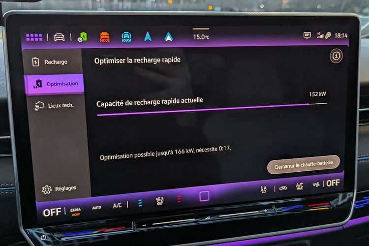

On a donc décidé d’aller plus loin en poussant la voiture dans ses retranchements, en raccordant la voiture à 25 % de charge avec désormais une batterie à 12 °C. Traduction de ce scenario dans le monde réel : vous n’avez pas pu recharger votre voiture durant la nuit et un déplacement de dernière minute vous oblige à faire une recharge rapide au petit matin. Une situation rare, certes, mais qui peut exister.
Avec un taux de charge plus élevé et une température plus basse, la batterie ne peut pas accepter la pleine puissance (un plafond à 103 kW dès le raccordement tout de même). Et plus les puissances sont faibles, moins la batterie peut monter en température. Un cercle vicieux qui se traduit dans notre cas par une 25-80 % en 28 minutes à une puissance moyenne de 96 kW.
En réitérant la situation mais en activant le préconditionnement de la batterie et en respectant le temps nécessaire de préparation (30 minutes en partant de 12 °C), nous avons branché la berline électrique avec 22 % de charge restante et une batterie à 24 °C. On a alors enregistré un ravitaillement en 24 minutes (-4 min.), dont un 25-80 % en 23 minutes (-5 min.). À noter que lors d’une recharge complète (10-80 %) dans les meilleures conditions possibles, le 25-80 % est expédié en 22 minutes à une puissance moyenne de 122 kW. Le gain de temps est mesuré dans l’absolu, et il faudra aller chercher des températures encore plus faibles pour mieux voir les bénéfices du préconditionnement. Il ne fait aucun doute qu’on aura l’occasion d’y revenir.
