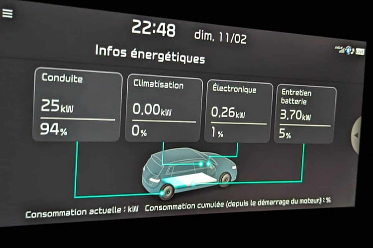

La consommation du système de préconditionnement est explicitement affichée au tableau de bord, sous l’intitulé « entretien batterie ». Dès son activation, on s’aperçoit alors que le dispositif réclame une puissance constante de 3,7 kW, avec de menues variations de 3,6 à 3,8 kW durant l’exercice. Dans les conditions fixées par notre essai, le système est resté en action pendant 26 minutes. À noter que c’est bien la durée de fonctionnement qui importe le plus ici, et non la distance. D’après l’ordinateur de bord, cela représente 5 % de la consommation totale de notre trajet. Selon nos calculs, la consommation totale du préconditionnement dans ces conditions graviterait autour de 1,5 kWh.

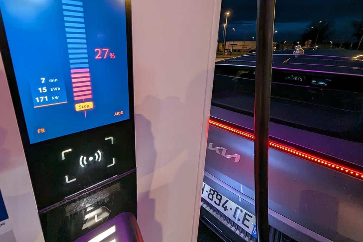

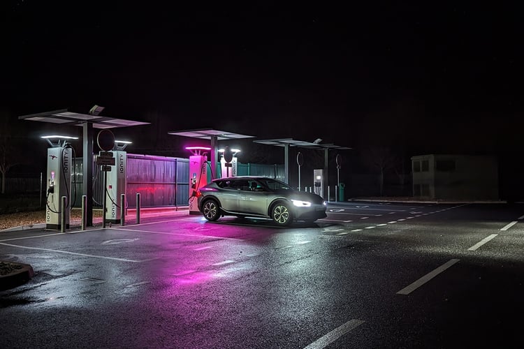

Branchée à froid dès 10 % de charge restante, la batterie ne peut pas atteindre immédiatement son pic de puissance et plafonne à 60 kW. Pendant ce temps, le système lance le réchauffeur, qui consomme alors autant que sur la route. Il suffit pour s’en assurer d’observer le delta de 3,0/3,5 kW entre la puissance affichée par la borne et celle indiquée sur le tableau de bord de la voiture.
Ici à 12 °C, le réchauffeur réclamera alors 15 minutes pour monter à 50 °C, portant au même moment la batterie à 29 °C. C’est à partir de là que la pleine puissance, ou presque, sera délivrée. Dès lors, en arrivant devant la borne à froid, le 10-80 % a réclamé 31 minutes d’immobilisation, pour une puissance moyenne de 88,9 kW. Aussi, on notera ici un écart de 19 % entre l’énergie délivrée par la borne (46,0 kWh) et la quantité effective d’énergie stockée dans la batterie (38,6 kWh).
Avec toutes les cellules déjà à la bonne température, la batterie accepte directement la pleine puissance. Le 10-80 % est alors expédié en 18 minutes tout rond, à une puissance moyenne de 143 kW. Ici, la surconsommation à la borne est nettement plus mesurée avec un écart de 11,7 % entre les 43 kWh facturés par la borne et les 38,6 kWh réel sur cette tranche.

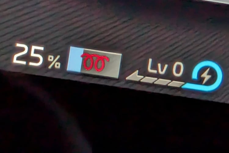

Branchée à partir de 17 °C, la batterie froide non préconditionnée de la Kia EV6 atteint une température de 43 °C à 80 % de charge. À chaud, elle grimpe à 51 °C au moment de débrancher et ce, rappelons-le, avec une température extérieure de 2 °C. Pas d’inquiétude, il s’agit souvent ici d’un pic : les puissances de recharge moins importantes qui suivent permettent à la batterie de souffler un peu. Quels que soient le scénario et la température extérieure, la chute des températures de la batterie est quasi identique. On remarque toutefois que la batterie chaude évacue plus rapidement les calories au départ.
Ainsi, après 30 minutes/50 km, la batterie affichait 35 ou 36 °C respectivement. Au bout de 1 h 30 ou un peu plus de 160 km, la batterie était à 25 ou 27 °C respectivement. On s’aperçoit alors que malgré la température extérieure proche de 0 °C, la batterie est encore à la bonne température pour la recharge rapide suivante : cette dernière a été exécutée dans les temps sans l’aide du préconditionnement. À noter que, de toute manière, le dispositif de la Kia EV6 est indisponible avec une batterie à plus de 21 °C, comme l’indique le constructeur. Précisons aussi que nous avons observé la même évolution des températures de la batterie avec un air à 10 °C, signifiant que, du moment qu’elle n’atteint pas des extrêmes, la température extérieure à une influence bien plus mesurée qu’on peut le penser.
