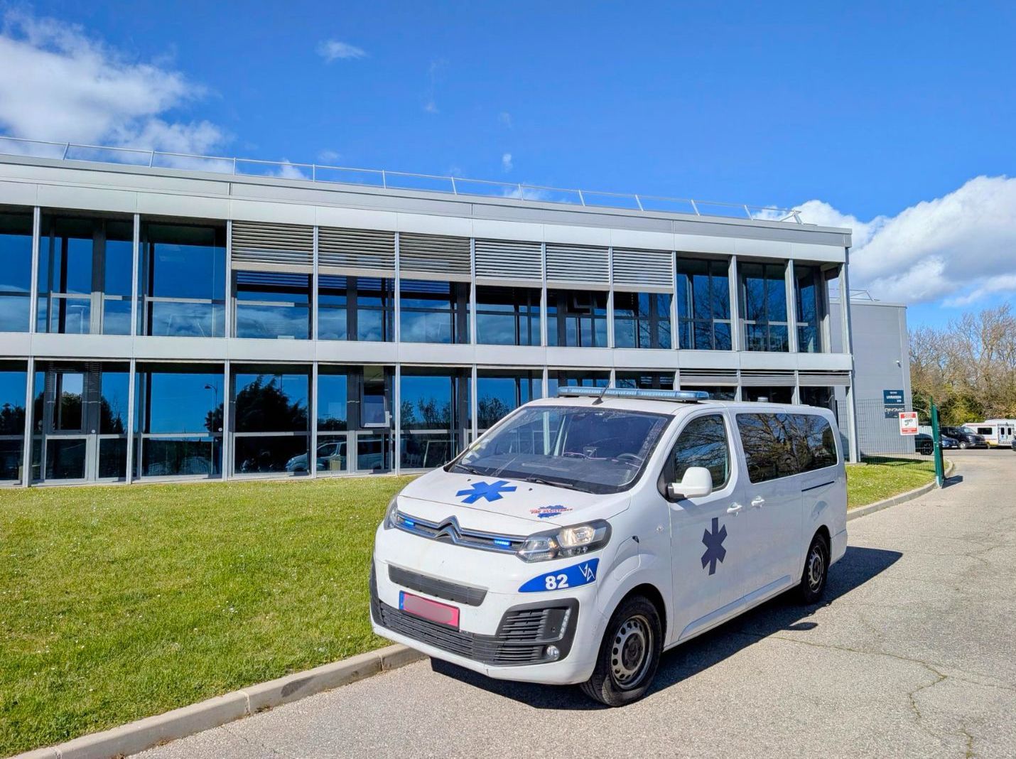

L’histoire de cette ambulance est assez symbolique. En effet, elle n’est pas née d’un projet vitrine monté de toutes pièces. Au départ, il y avait simplement un Jumpy diesel de 3 ans et demi, déjà transformé en ambulance, dont le moteur avait cassé après 300 000 km. Un kilométrage élevé mais pas exceptionnel pour ce type d’usage. Chez Var Assistance, certaines ambulances font plus de 100 000 km par an. Le problème, c’est que la mécanique supporte parfois mal ce rythme, surtout lorsque les missions alternent trajets courts, arrêts fréquents et longues journées de service.
« Jusqu’à maintenant, pratiquement toutes les ambulances utilisent du gasoil », explique Johan Cabrita, DG de Var Assistance. Mais dans ce métier, les contraintes sont fortes… Démarrages et arrêts répétés, trajets urbains, courtes distances, kilométrages importants… À cela s’ajoute un contexte économique compliqué. Le transport sanitaire doit maîtriser ses coûts sans compromettre la sécurité des patients. Pour Var Assistance, il n’était pas question de jeter une ambulance dont la cellule sanitaire était encore en excellent état. Alors pourquoi ne pas lui donner une seconde vie ?
Un véhicule usé, mais pas prêt à jeter l’éponge
Le choix du Citroën Jumpy n’a rien d’un hasard. Il se trouve que Var Assistance exploite majoritairement ce modèle au sein de sa flotte. De son côté, Qinomic connaît très bien cette plateforme (l’EMP2). Elle est même carrément déjà au cœur de sa stratégie de rétrofit. Pourquoi ? Parce qu’elle est produite à très grande échelle, que la base est robuste et que les composants de la chaîne de traction électrique utilisés par Qinomic sont directement fournis par le constructeur. Alors forcément, ça aide !

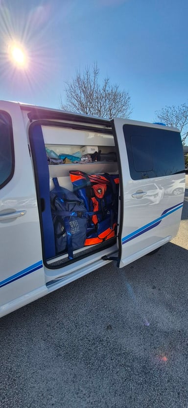

Dans le cas précis de cette ambulance, le véhicule avait beaucoup roulé, mais dans de bonnes conditions. Il avait connu une première vie faite de nombreux trajets autoroutiers et de peu d’accrochages. Selon Qinomic, sa cellule sanitaire était toujours en parfait état. Pour l’exploitant, engager des frais importants pour remplacer le moteur, la boîte, le turbo ou encore les éléments antipollution n’aurait pas eu de sens. En revanche, conserver l’aménagement sanitaire, lui, avait une vraie logique économique.

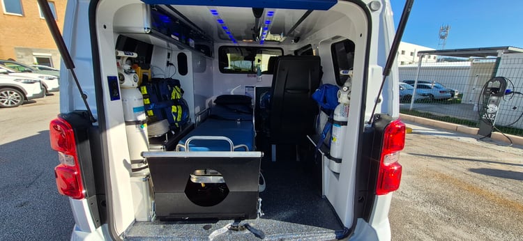

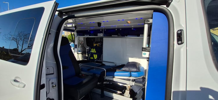

C’est d’ailleurs l’un des points clés du dossier. Une ambulance ne se résume pas à un utilitaire blanc avec une rampe lumineuse. Une partie importante de sa valeur vient de sa transformation. On parle ici de la cellule sanitaire, des équipements, des rangements, de la conformité, bref, de tout ce qui concerne l’adaptation au métier. Selon le spécialiste du rétrofit, l’aménagement peut représenter environ 20 000 euros sur ce type d’ambulance. Dans ces conditions, le rétrofit devient particulièrement pertinent.
Plus un véhicule est transformé, plus sa valeur résiduelle est forte. Jeter toute l’ambulance à cause d’une casse moteur revient à perdre un aménagement encore exploitable. Le rétrofit permet au contraire de remplacer la chaîne de traction thermique par une chaîne électrique, tout en conservant ce qui fonctionne encore…

Techniquement, cette ambulance reprend les caractéristiques du Jumpy rétrofité standard de Qinomic. Le véhicule est équipé d’une batterie de 75 kWh d’origine constructeur, garantie 8 ans ou 160 000 km. L’ensemble promet 330 km d’autonomie WLTP, une puissance de charge de 100 kW (de quoi passer théoriquement de 20 à 80 % de recharge en 36 minutes). Mais la présence des gyrophares et de l’équipement de toit dégrade légèrement l’aérodynamique. Mieux vaut tabler sur 300 km d’autonomie réelle.
Pour son usage principal, cela semble cohérent. L’ambulance sera affectée en journée à des transports programmés et à des transferts hospitaliers, avec des trajets généralement inférieurs à 20 km. Elle pourra également être engagée sur des urgences à la demande du SAMU 83, comme les autres ambulances de l’entreprise. La recharge a été pensée en conséquence. Var Assistance a installé des bornes de 11 kW sur le lieu de stationnement du véhicule. Une carte de recharge restera aussi à bord pour élargir le rayon d’action.
