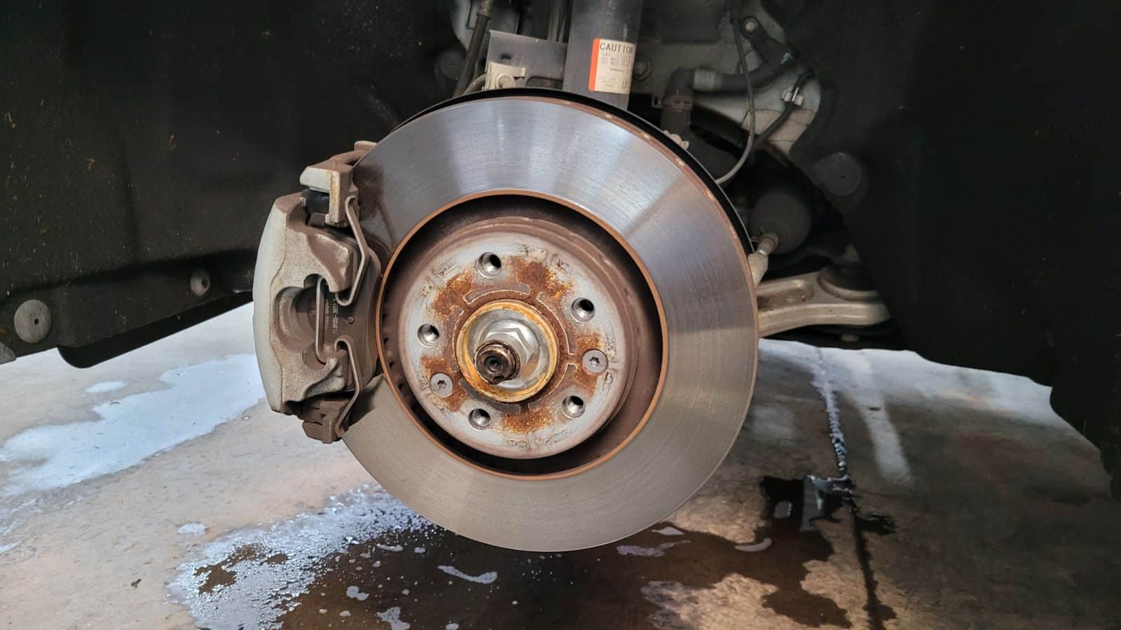

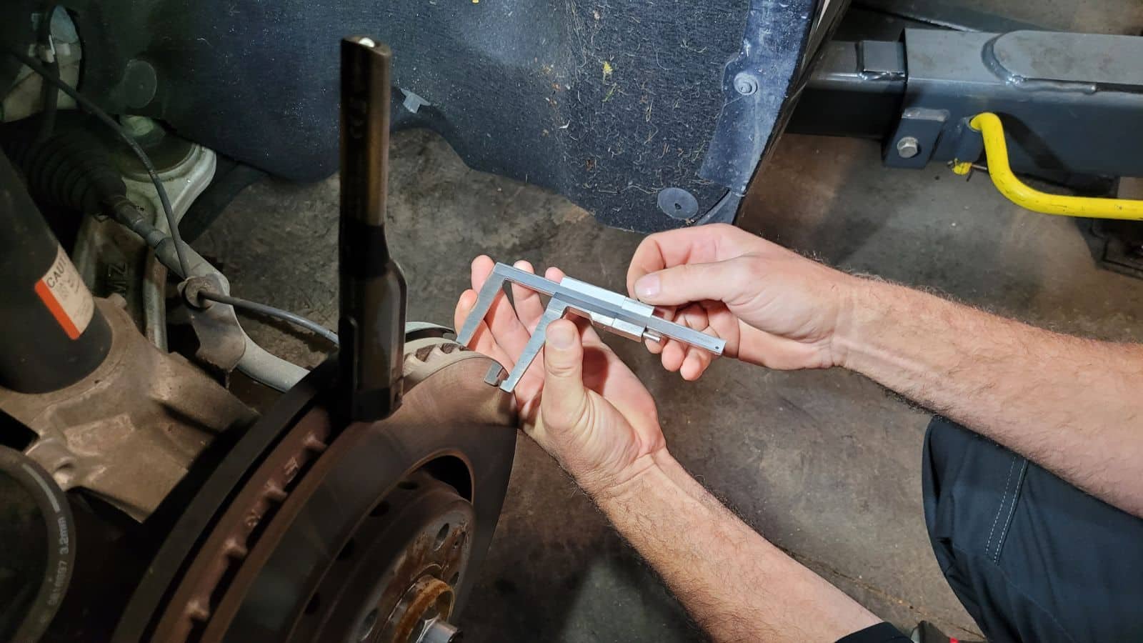

Disques et plaquettes sont évidemment passés au crible. Sont-ils d’origine ? Tout à fait. Sont-ils toujours bons pour le service ? Oui, mais à quel point ? On sort le pied à coulisse, on vérifie les données officielles et le chiffre tombe : 20 % d’usure. Oui, théoriquement, cette Mégane pourrait faire 500 000 km avant de devoir changer les disques. On peut remercier ici les palettes au volant permettant de régler l’intensité de la régénération et se passer des freins mécaniques la grande majorité du temps pour ralentir la voiture.
