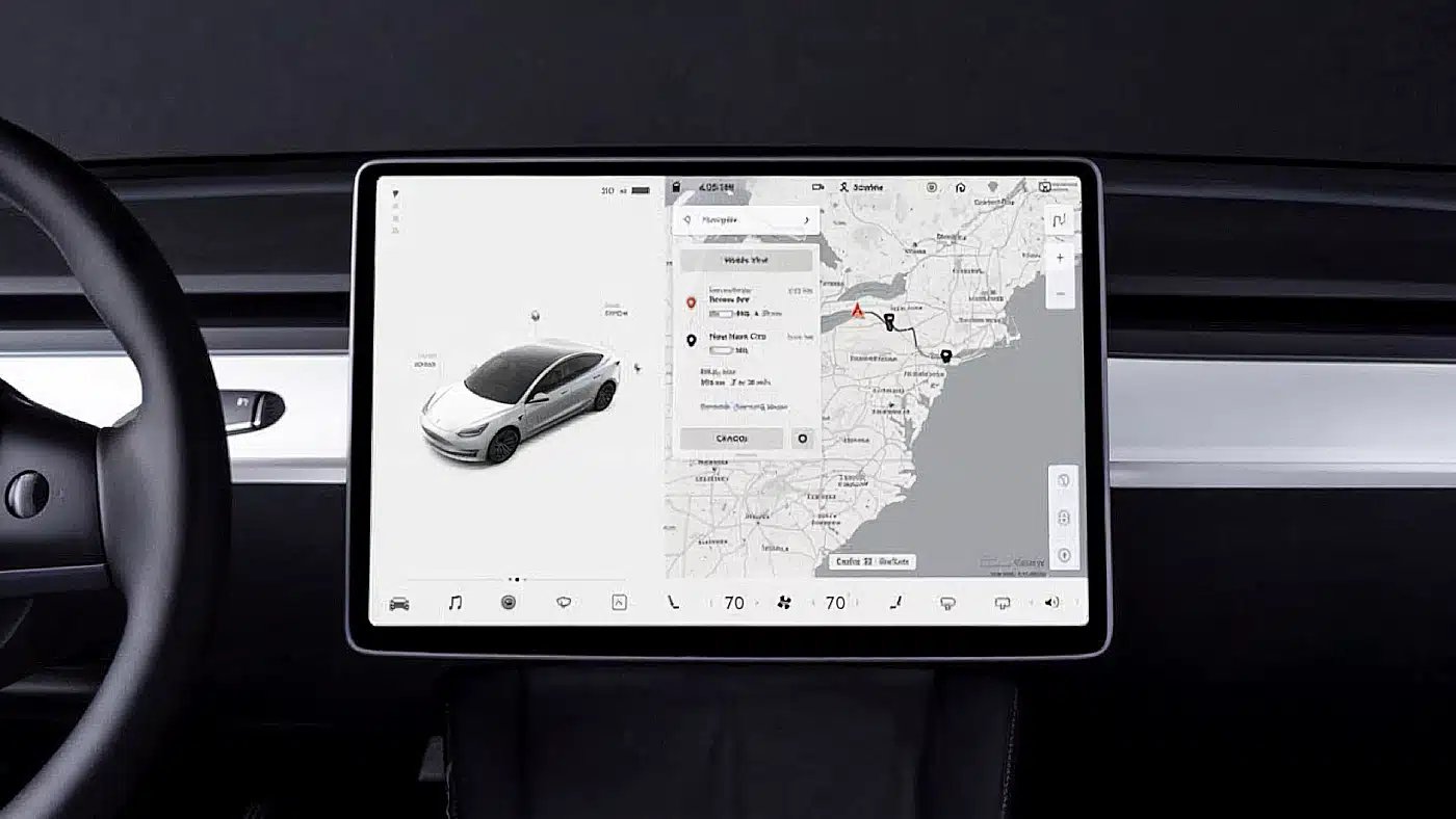

Y a-t-il un (bon) planificateur d’itinéraire ?
Est-ce encore un équipement indispensable ? On peut se poser la question, car avec la densification rapide du réseau de bornes en France et en Europe, il devient de plus en plus facile de s’en passer. Beaucoup d’automobilistes roulent désormais en électrique comme ils le faisaient en thermique : en gardant un œil sur l’autonomie et en s’arrêtant spontanément pour recharger, comme on ferait un plein de carburant.
Cela dit, un bon planificateur d’itinéraire peut encore s’avérer utile, sinon rassurant, notamment en dehors des grands axes. Le planificateur prend en compte le niveau de batterie et la destination pour anticiper les recharges nécessaires. Une fois l’itinéraire saisi dans le GPS, il calcule les arrêts, estime leur durée, vous indique à quel moment vous devrez vous arrêter, et vous guide automatiquement vers les bornes disponibles. Sur certains modèles, on dispose même d’un choix de paramétrages, comme le pourcentage de batterie souhaité à l’arrivée ou à la prochaine borne, la sélection de ses réseaux de recharge préférés, et autres. Les meilleurs planificateurs, comme ceux intégrés chez Tesla ou Mercedes, font aujourd’hui office de véritables copilotes et rendent les longs trajets plus simples et plus détendus.
