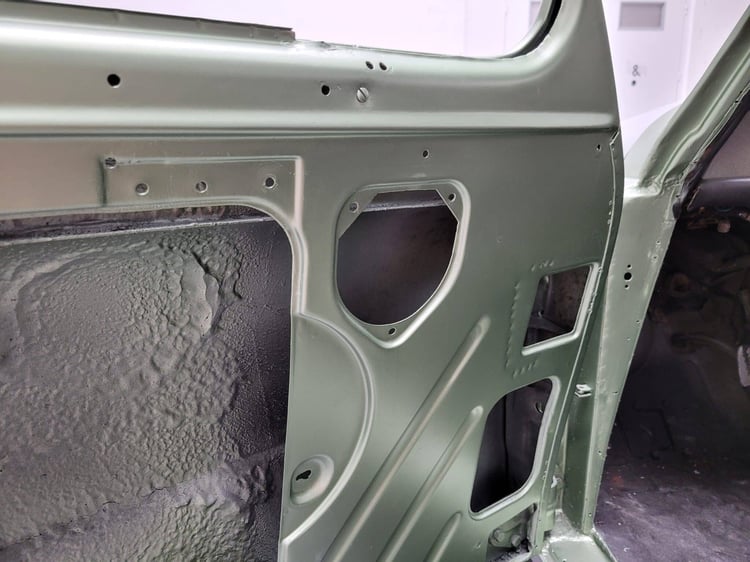

Une fois la carrosserie soignée de sa rouille et recouverte d’une bonne couche d’apprêt, la baie moteur ainsi que les ouvrants ont été les premiers à recevoir un voile de la précieuse teinte, ce qui a suffi à nous convaincre que nous avions fait le bon choix. Elle se marie parfaitement avec les courbes classiques de l’Octavia, le mat et le métallisé offrant un camaïeu remarquable allant du vert le plus tendre au sapin le plus noir de la Forêt du même nom. Vivement la semaine prochaine pour la découvrir sur la voiture entière !

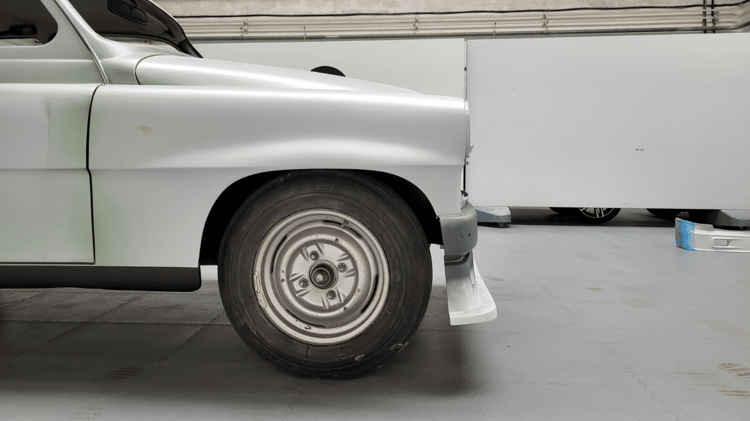

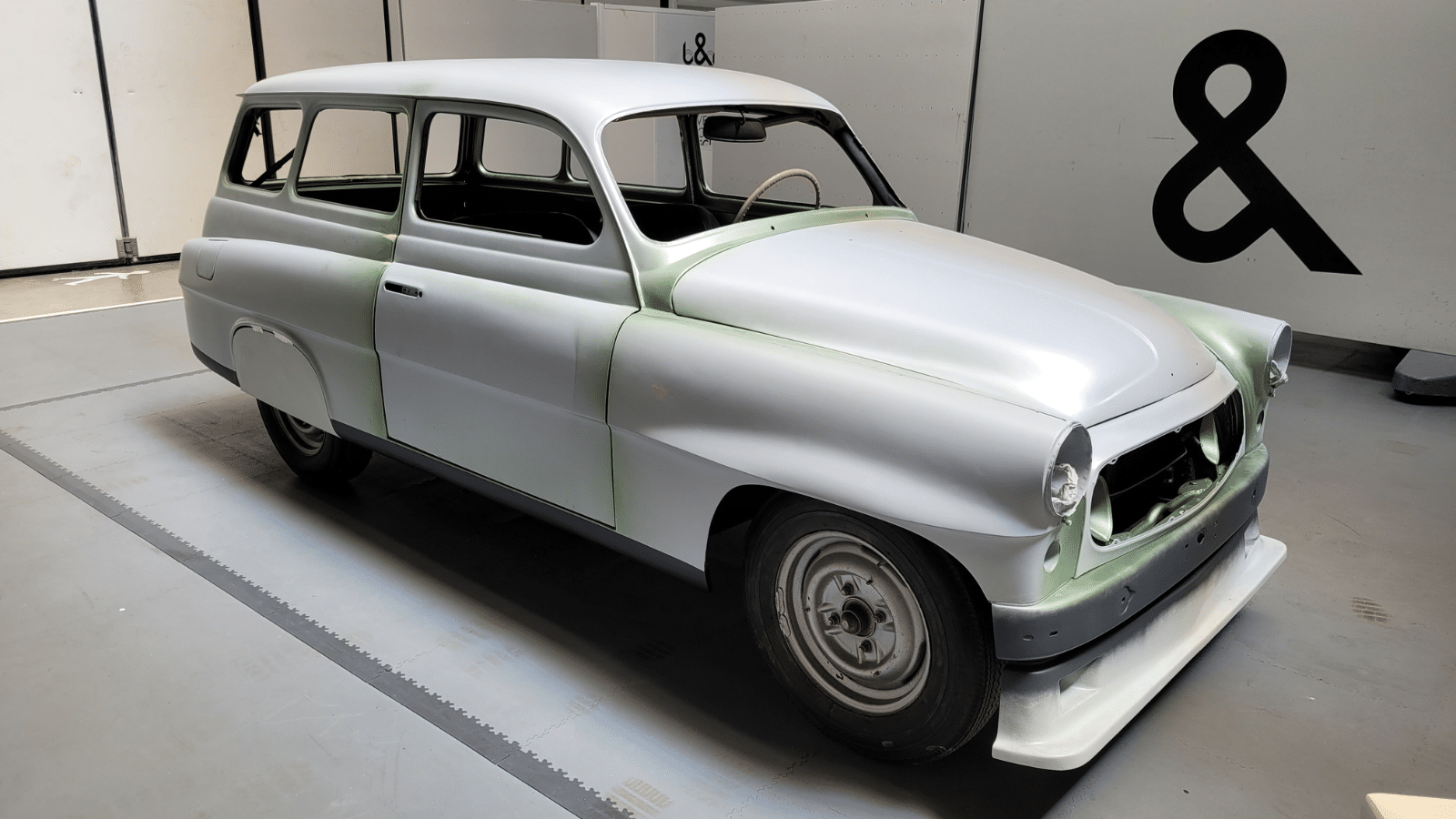

C’est donc à Style & Design qu’est revenue la lourde tâche de faire de nos ambitions une réalité. Si l’on reprend notre fameux Photoshop de départ, on distingue deux modifications de carrosserie principales : un bouclier plus imposant et des jupes sur les roues arrière. J’aimerais pouvoir vous affirmer avec conviction que cela améliora l’efficience de l’Octavia en lui permettant de fendre l’air plus aisément, mais aucun test en soufflerie ni même la plus courte des discussions avec un aérodynamicien n’étant au programme, on se contentera humblement de dire que le seul objectif était de personnaliser la ligne et de la rendre « plus cool ».
Témoignage – Philippe a mis un moteur de Tesla Model 3 dans sa DeLorean DMC-12 !

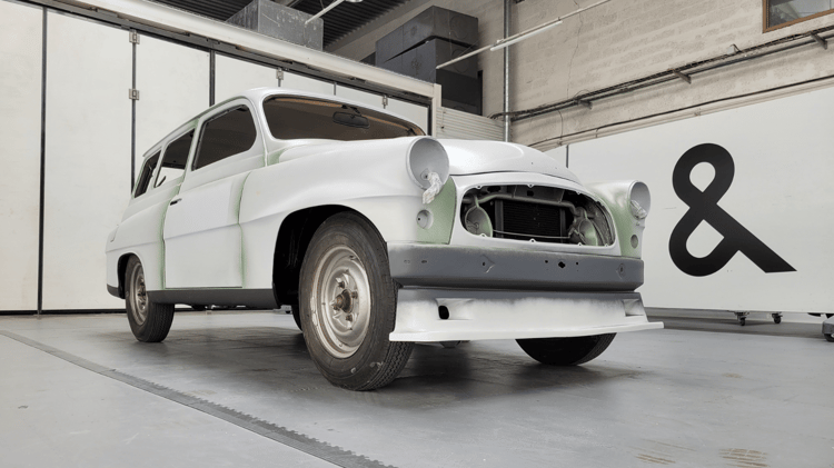

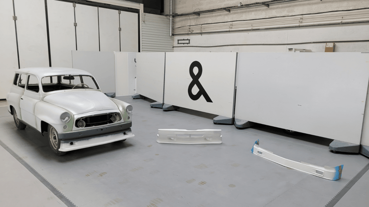

Pour le premier élément, c’était avant tout un travail d’intégration d’une idée dont je me dois encore une fois de revendiquer plus ou moins honteusement la paternité. Après avoir pris les dimensions de la Skoda, j’ai passé quelques nuits sans sommeil à chercher d’autres modèles de voiture que notre Octavia aurait pu croiser sur la fin de sa carrière et présentant une largeur avoisinant les 1 600 mm. Et j’en ai trouvé trois : la Volkswagen Golf de première génération, l’Opel Kadett C et la BMW Série 3 E21, toutes ayant comme point commun d’être aujourd’hui encore beaucoup utilisées en course historique, ce qui fait qu’on trouve facilement des pare-chocs en fibre pour chacune, qui plus est pour un coût modique.
Une fois trois exemplaires livrés chez Style & Design, à eux de déterminer lequel était la meilleure base et comment l’adapter. Au final, c’est donc un bouclier de Golf destinée à courir en Berg Cup qui s’est révélé être le candidat idéal. Est-ce que j’ai été vraiment conquis par cette union dès le premier coup d’œil ? Je mentirais en répondant par l’affirmative. On voit clairement que c’est une pièce rapportée qui déséquilibre la ligne en alourdissant visuellement l’avant, mais j’ai par contre toute confiance, et j’espère que vous aussi, qu’une fois l’ensemble peint et les autres modifications que nous prévoyons effectuées, l’ensemble parviendra à une certaine cohérence (NDLR : c’est le cas et je suis absolument ravi, signé Pierre du futur).

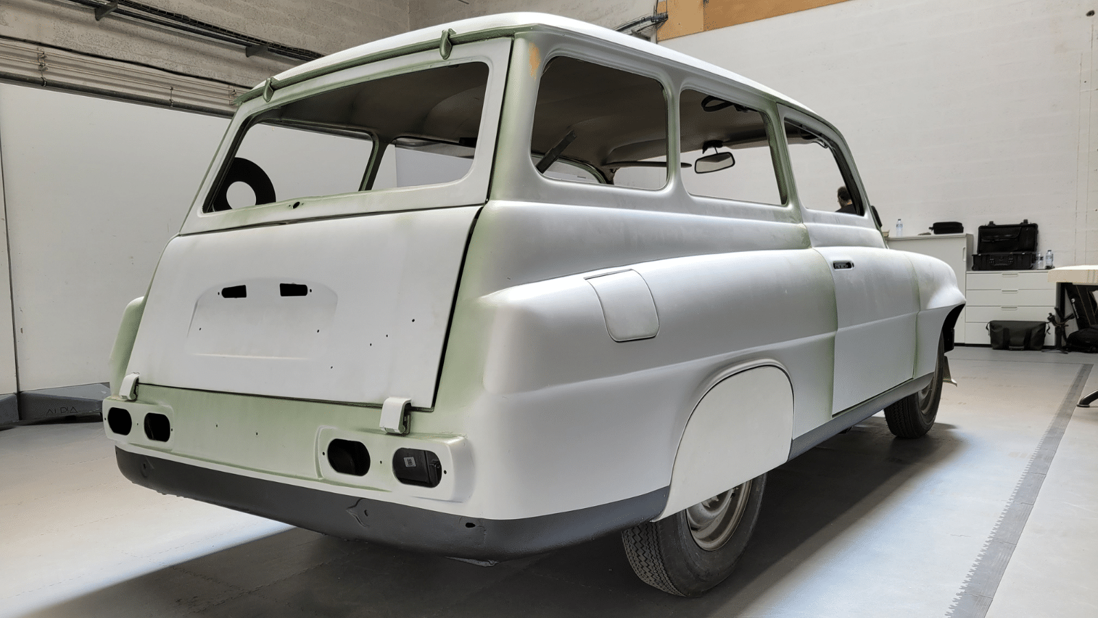

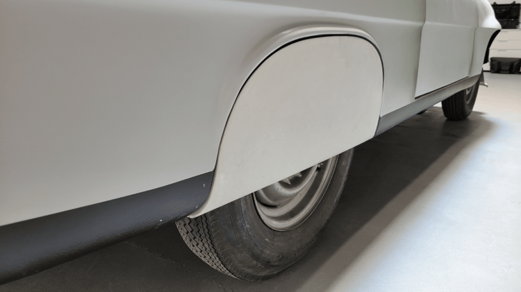

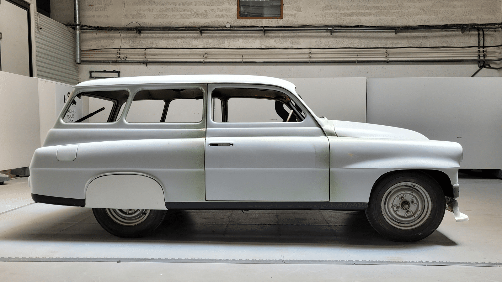

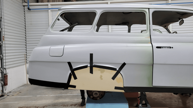

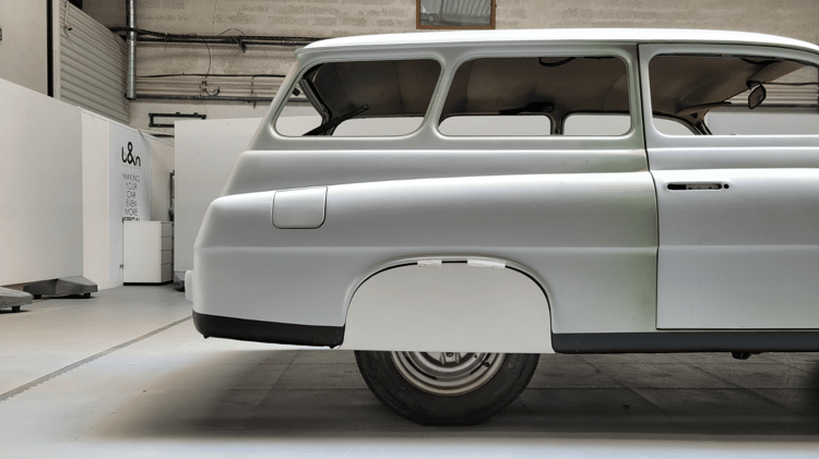

Autre évolution dans notre cahier des charges : des caches sur les roues arrière. Ici, cela évoque notamment la Honda Insight de première génération ou encore la Citroën DS évidemment, mais c’est aussi dans le style custom américain appelé lead sled que j’apprécie particulièrement et qui se faisait beaucoup sur les Mercury, avec comme autres caractéristiques une garde au sol fortement diminuée, une carrosserie lissée et un pare-chocs avant proéminent. Est-ce que, là encore, nous allons réduire les perturbations du flux d’air autour de la voiture ? C’est la théorie, mais est-ce que ça fonctionne réellement et si oui à quel point ? Nous n’en savons rien. Cette modification peut sembler simple sur le papier, mais est en fait très complexe puisqu’il s’agit ici, contrairement au bouclier, de créer de toute pièce un nouvel élément qui plus est amovible pour permettre éventuellement de changer la roue. Et cela a été le travail de Romain, modeleur maquettiste chez Style & Design, qui a commencé par prendre l’empreinte entière du « trou » à combler, ce qui crée un master permettant à son tour de réaliser un plan de joint reproduisant le contour de l’aile qui mène à la création du moule de la pièce finale en fibre. Un résumé assez grossier du processus que vous pouvez découvrir plus en détails dans la vidéo.
Est-ce qu’il suffit ensuite de faire un bête effet miroir pour obtenir le second cache ? Absolument pas, il a fallu reprendre le procédé depuis le début, car notre Skoda se révèle, sans vraiment grande surprise, d’une symétrie pour le moins approximative, probablement à cause de plusieurs interventions de carrossiers amateurs qu’elle a subies pendant ses 54 années de vie, mais aussi par sa production industrielle initiale réalisée partiellement à la main et à vue de nez. Ce n’est ensuite pas fini pour autant, puisqu’il reste un gros travail de finition et d’adaptation pour ne pas venir toucher la roue en mouvement. Quant à la fixation elle-même, elle se fait par le biais de deux agrafes dans la lèvre de l’aile, l’ensemble étant sécurisé par une paire de vis de part et d’autre dans le bas de caisse.

Itou pour cacher les roues arrières, ce choix fait "verrue", par contre l'idée de cacher les roues comme une CITROEN DS aurait été une bonne idée, sauf que la transformation de l'aile arrière "déboulonnable" serait une grosse dépense en plus.
