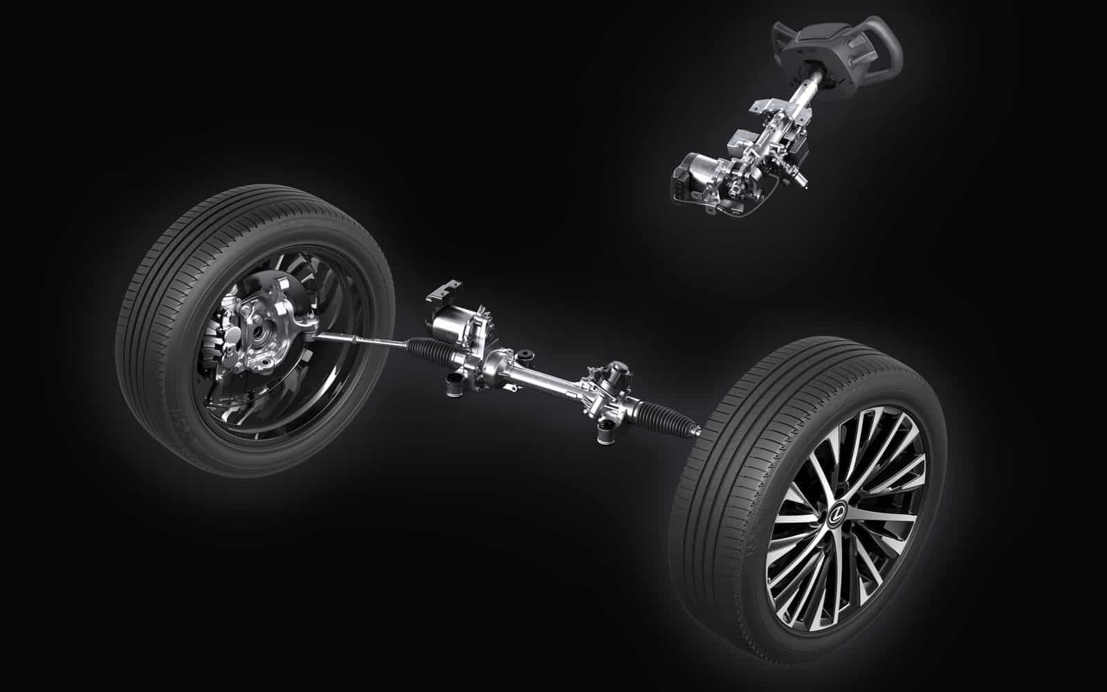

Derrière sa forme inhabituelle, le Yoke de Tesla n’apporte aucune innovation technique. Le volant est connecté à une colonne de direction mécanique parfaitement traditionnelle. C’est à dire que le rapport de démultiplication est fixe (14:1) quelles que soient les situations et la vitesse du véhicule à ce moment. A ne pas confondre, aussi, avec la crémaillère à pas variable qu’évoque le fabricant dans le manuel d’utilisateur de la voiture. L’avantage, comme vu plus haut, est de bénéficier d’une manipulation plus naturelle du volant, mais cela a des limites lorsqu’il s’agit de manœuvrer en raison de sa forme exotique.

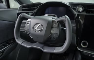

Lexus, qui connait ce système, a maintenant décidé d’aller encore plus loin avec le One Motion Grip. Car il ne s’agit pas seulement d’installer un volant scalpé de la partie supérieure, mais de revoir tout ce qu’il y a derrière pour parfaire son utilisation. Et pas question de recourir à une traditionnelle direction. Le fabricant japonais a tout simplement décidé de se passer de colonne de direction ! Pas même une unité physique n’est présente, comme c’était le cas avec l’Infiniti Q50. Pour vulgariser au point de froisser plus d’un ingénieur, c’est le même principe qu’avec une voiture radiocommandée.
L’avantage ici est de pouvoir décorréler complètement le volant de la crémaillère, et donc de pouvoir faire varier les rapports de démultiplication selon les besoins. Les rapports précis ne sont pas connus, mais ils vont de 1:1 (10 km/h) à 1:16 (130 km/h). Mais il ne faut pas faire la confusion : cela n’améliore pas le diamètre de braquage, qui lui dépend bel et bien de l’architecture mécaniques entre les roues avant.
Comment ça marche ?
Pour y arriver, plusieurs composants se trouvent sur la chaîne du système. Derrière le volant se trouve le Steering Torque Actuator (STA), qui a pour mission de récupérer une foule d’informations en provenance des capteurs (vitesse, angle du volant, gyroscopie, …) et d’interpréter les intentions du conducteur. Il communique ensuite sa compilation de données au Steering Control Actuator (SCA), un moteur électrique posé sur la crémaillère qui tourne les roues en fonction des situations.
Mais l’axe de communication n’est heureusement pas à sens unique. Car si la colonne de direction traditionnelle fait remonter les informations en provenance des roues dans le volant, le One Motion Grip en est naturellement dénué. C’est le rôle du SCA qui, en fonction de ses capteurs lui aussi, adapte le retour de force dans le volant ou tente d’informer le conducteur sur l’adhérence des roues. On va y revenir.
Tesla Model 2 : la future compacte électrique dispensée de volant ?
Cette partie immergée du One Motion Grip a deux principaux objectifs : améliorer sensiblement le temps de réponse de la direction et éviter au conducteur de tricoter avec le volant lors des manoeuvres. Ainsi, ce volant ne réclame que 150° d’angle de chaque côté. Soit 0,83 tour de butée à butée, quand le volant Yoke de la Tesla Model S réclame 2,33 tours selon le manuel d’utilisateur. Une très grosse différence ! Mais il est aussi gage d’une meilleure réactivité à basse vitesse et de stabilité à haute vitesse, alors que l’absence de lien mécanique permet de débarrasser de la paume des mains les vibrations inutiles renvoyées par les roues. Enfin, le volant Papillon permet d’améliorer le champ de vision et d’optimiser l’angle de vision sur le combiné d’instrumentation. Comme devant un ordinateur, le conducteur serait moins fatigué.

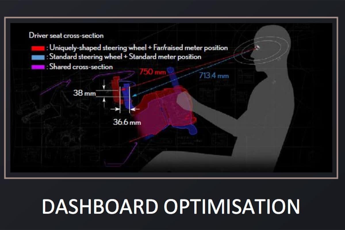

Avant d’entrer dans le vif du sujet, attardons-nous sur l’objet qu’est le volant. Sur ce point, les volants japonais et américain ont chacun leur approche. En matière de qualité perçue, c’est un comble, Lexus est en retrait. Bien sûr, les cuirs sélectionnés par le fabricant premium (le vrai) et la fabrication donnent une véritable sensation de sérieux. Au contraire du revêtement du Yoke, qui ne laisse pas un souvenir impérissable en main (outre les problèmes de tenue dans le temps). En revanche, le Yoke est bien mieux dessiné, avec une jante quasiment d’un seul tenant, et sans grosses coutures à l’intérieur. De plus, l’ensemble est épuré, au contraire du bloc central massif chez Lexus : pavés tactiles de sélection, commandes de menus paramétrables, molettes de réglage des phares ou des essuie-glaces, … C’est un festival auquel s’ajoutent différents revêtements (la partie basse est en plastique) et différents éléments (les maigres barres supérieures sont squelettiques par rapport au reste du volant).
Dans les deux cas toutefois, ces volants présentent une ergonomie perfectible. Cela n’est pas imputable à ce type de design, mais aux choix qui ont été faits. Le Yoke embarque les commandes sur les branches, alors que les commodos du Papillon sont trop courts et éloignés. Surtout qu’ils ont la mauvaise idée, pour suivre les mains qui ne sont pas censées bouger, de tourner avec le volant. Oui, vous mettrez très souvent des claques aux caches en plastique avant d’activer les clignotants ou les essuie-glaces. Enfin, dans les deux cas toujours, on apprécie la vision périphérique dégagée par l’absence de la jante supérieure. Un détail sur le papier, mais qui change l’expérience de conduite. Ceux qui ont pu récupérer les nouvelles Model S en témoigneront.

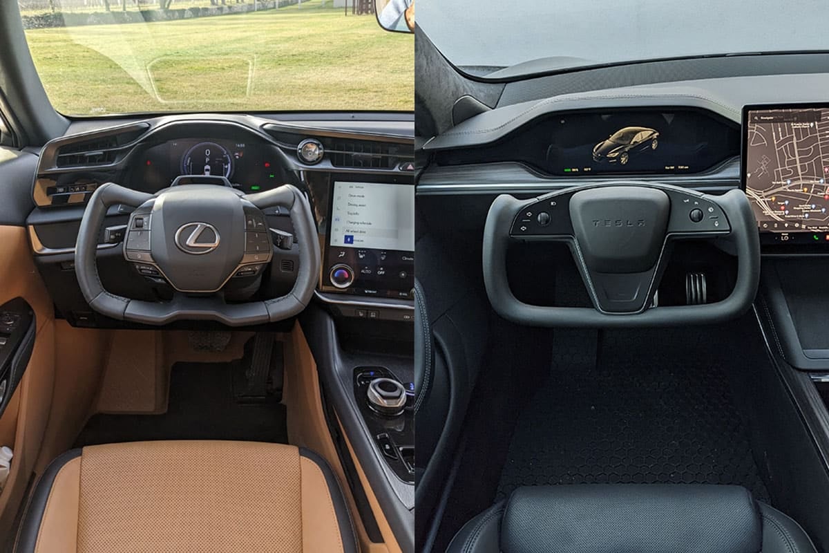

Dès les premiers mètres le One Motion Grip se montre plus intéressant que le Yoke. Pour commencer, étant plus étroit que ce dernier, il facilite la prise en main. Un reproche que j’émettais déjà lors de notre premier essai de la Tesla Model S Grande Autonomie : aussi large qu’un volant classique, celui de la berline complique davantage la chorégraphie… déjà complexe à assimiler. Un diamètre plus court d’une dizaine de centimètres suffirait déjà à améliorer l’expérience à bord : l’amplitude des gestes serait réduite, et cela permettrait d’attraper plus vite l’une des plus rares zones de contact. Rien de ça à bord du RZ 450e qui, en tout état de cause, ne pose pas de problèmes. Car grâce à ses angles de rotation contenus, on ne quitte jamais les mains de la jante et elles ne se retrouveront jamais bloquées par les jambes dans les situations critiques. Et c’est là que les différences se creuse entre les deux systèmes.
Lexus retarde le yoke sur le RZ électrique et explique pourquoi
A faible allure (virages en épingles, intersections, …), il faut se battre avec le Yoke. Avec nos vieilles habitudes, les mains se croisent souvent et les gestes sont hésitants. Et ceux qui ont intégré le mode d’emploi et/ou ont une plus grande souplesse dans les poignets, rencontreront aussi les mêmes soucis à partir de 180°, où il faut inévitablement changer les mains de position. Difficile alors d’attraper le côté opposé du volant. Aussi, il faut veiller à ne surtout pas accompagner le retour du « cerceau » avec une main sur la jante, au risque de se retrouver dans le vide et laisser la voiture filer tout droit.

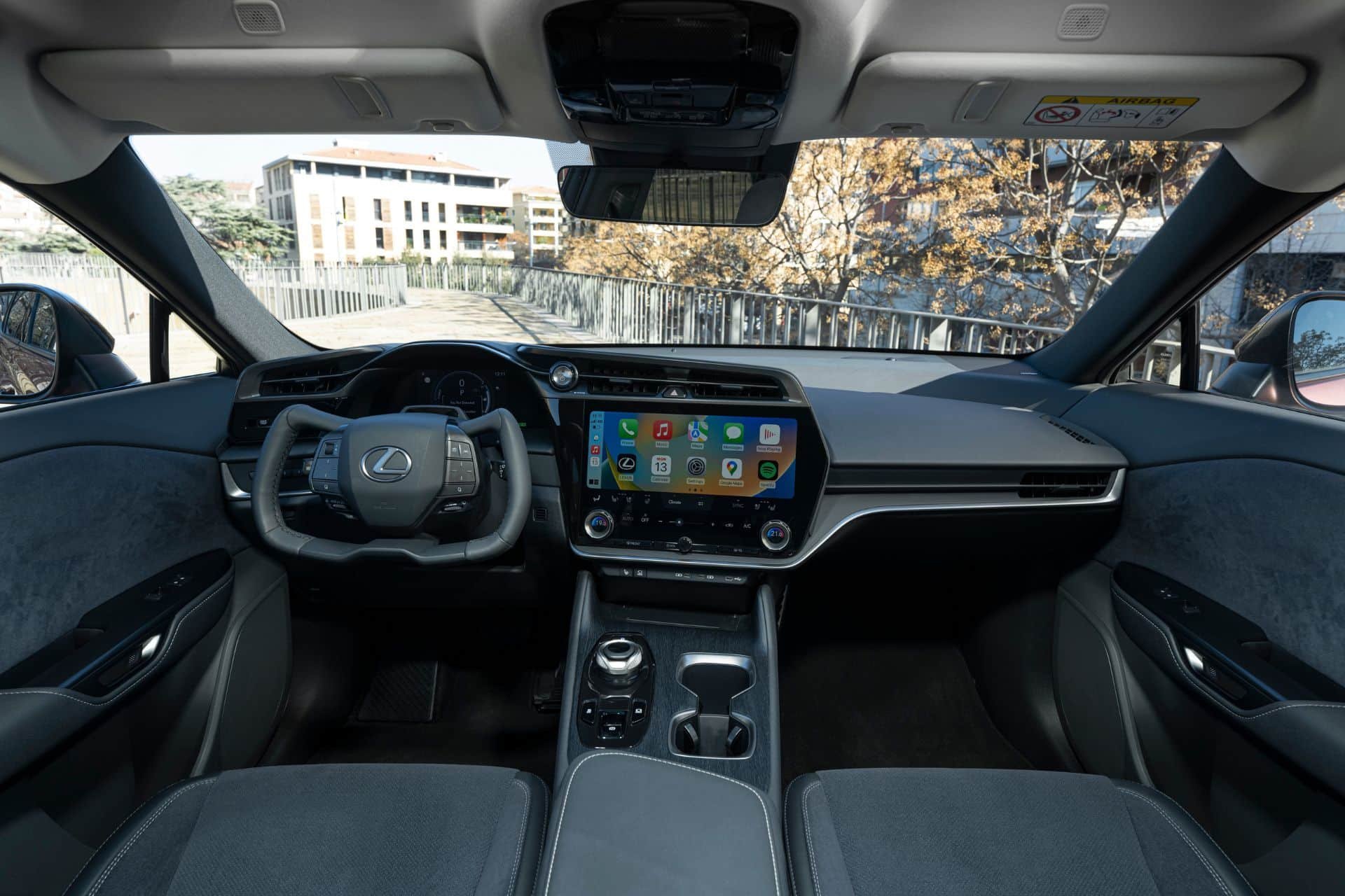

A bord du Lexus RZ450e, les choses diffèrent. Les rapports de démultiplication veulent éviter du mieux que possible aux mains de prendre trop d’angle. Dans toutes les situations qu’un conducteur peut rencontrer, il n’aura donc jamais à les enlever du volant. A vrai dire, c’est surtout à faible allure que la différence se fait ressentir. C’est le cas dans les virages en épingle, dans les ronds-points, ou au moment de se garer : non seulement le One Motion Grip fait oublier notre bon vieux volant, mais il enterre définitivement le Yoke. A des vitesses plus élevées sur route et autoroute, le volant pourrait être un triangle que cela ne changerait rien : l’amplitude des gestes est minimale, et les volants Yoke ou Papillon ne modifient pas l’expérience de conduite habituelle, en dehors des considérations ergonomiques vues plus haut. Ils se montrent même plus reposants qu’avec un volant traditionnel.
Enfin, la direction participe aux sensations de conduite. Sur ce point, malgré les efforts des puces électroniques, le One Motion Grip est d’une froideur sans nom. A vrai dire, c’est déjà le cas avec la plupart des directions électriques d’aujourd’hui, devenues bien neutres. Mais il manque clairement un truc ici. Le Yoke n’est pas un modèle de remontée d’informations, mais la liaison mécanique communique logiquement mieux avec le conducteur.
