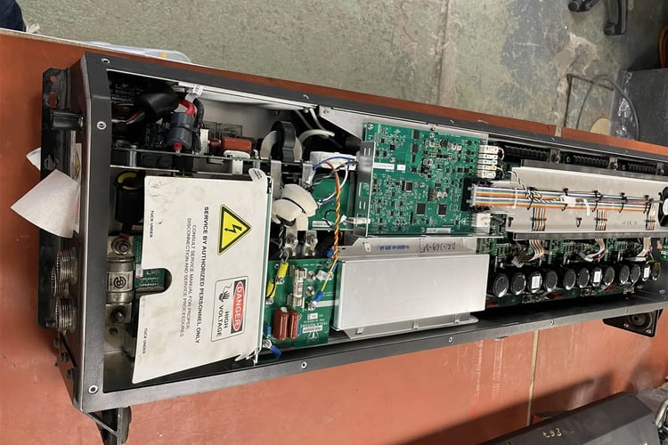

Un deuxième Tesla Roadster est arrivé en panne chez Revolte. Un premier a déjà été réparé. Également cofondateur de l’entreprise, Jérémie Noirot détaille le problème rencontré : « Suite à une panne, nous avons dû procéder à la réparation du PEM, c’est principalement l’inverter ».
La cause : « L’isolant des IGBT se détériore jusqu’à ce que la tension de la batterie de traction se retrouve à la masse ».
Panne électronique sur Tesla Roadster
Afin de ne pas tomber dans ce phénomène, Revolte conseille de faire « réaliser cette réparation en préventif avant que la panne se produise car elle engendre des dégâts. C’est une intervention longue car il y a beaucoup de démontage pour atteindre les 84 composants à reprendre individuellement ».
