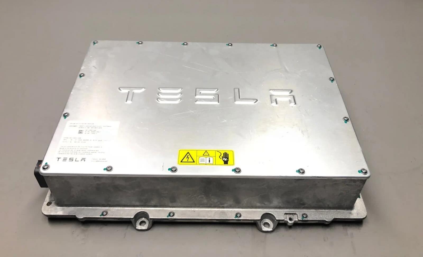

C’est là qu’intervient le chargeur embarqué. Il s’agit d’un petit boîtier contenant divers composants électriques, dont un convertisseur AC/DC qui se charge de convertir le courant alternatif en courant continu. Il est sollicité dès que le véhicule est branché sur une source d’alimentation en courant alternatif. C’est le cas des prises domestiques, mais également d’un grand nombre de bornes publiques.
Chargeur embarqué de Tesla
La puissance de ce chargeur, mesurée en kilowatts (kW), détermine la vitesse de charge maximale qu’il autorise. Il est la plupart du temps de 7, voire 11 kW, mais peut parfois monter jusqu’à 22 kW, de série ou en option. Grâce à cette puissance accrue, un véhicule peut recharger sa batterie beaucoup plus rapidement.
