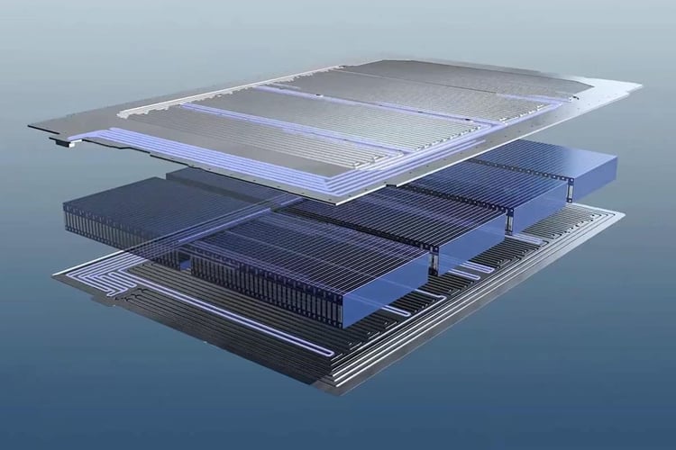

Une batterie Blade sous une tension 1 000 V
Tout en haut de la gamme des e-Platform de la marque, la Super e-Plateform reçoit des composants inédits. Et c’est surtout le cas de la batterie, au cœur du système, qui fonctionne sous une tension de 1 000 V. Selon nos informations, la batterie serait composée de 272 cellules prismatiques LFP de type Blade, et branchées selon le principe Cell-to-Pack (272s1p). Il s’agit de cellules Blade 2.0, annoncées avec une densité massique de plus de 190 Wh/kg, contre un peu plus de 150 Wh/kg sur les premières générations. Surtout, BYD annonce une nouvelle évolution de la chimie LFP pour accélérer le transfert d’ions entre les électrodes positives et négatives, permettant de réduire la résistance de 50 %.
Voitures électriques : de quoi est faite une architecture 800 V et à quoi sert-elle ?
Cependant, notons que BYD évoque ici la tension maximale, qui gravite autour de 3,6/3,7 V pour une cellule Blade LFP. C’est de cette manière que Lucid parle d’architecture 924 V pour sa batterie de 112 kWh. Selon l’expression nominale standard, la tension du système devrait plutôt se situer autour de 870 V. Il n’en demeure pas moins qu’il s’agit de la tension la plus élevée sur le marché pour une voiture électrique de série. Enfin, la marque chinoise semble plutôt indiquer ici le pic maximal du BYD Tang L, qui dispose d’une batterie de 100,5 kWh de capacité brute. La BYD Han L, dispose de son côté d’un accumulateur de 83,5 kWh. Selon nos théories, soit la berline disposerait d’une tension inférieure (près de 724 V), soit la capacité des cellules, donc différentes, serait inférieure.
S’il est admis que les tensions élevées permettent de réduire l’intensité, et donc l’échauffement des composants, BYD en a profité pour atteindre des niveaux de puissance de décharge/recharge beaucoup plus importants, avec des intensités très élevées. Le refroidissement du pack a donc entièrement été revu, avec désormais les cellules en sandwich entre deux plaques de refroidissement. Le circuit, assuré par de fins et multiples canaux de type U-Flow, font circuler le fluide réfrigérant. Le fabricant chinois a cultivé le mystère autour de la composition de son liquide caloporteur.

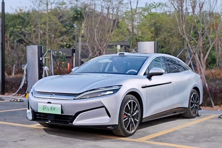

Des bornes spécifiques ou une recharge avec deux prises
BYD est conscient de cette limite de l’infrastructure et prend donc les devants. La marque chinoise a pour cela deux solutions. La première consiste à développer un protocole propriétaire permettant d’outre passer la limite à 800 A (800 kW de puissance maximale, donc) du standard GB/T DC en Chine. Pour rappel, notre standard CCS est limitée à 500 A, soit jamais plus de 400 kW maximum.
Le géant chinois a donc développé des bornes spécifiques baptisées MegaWatt. Celles-ci sont capables d’atteindre un pic de 1 360 kW, sont intégralement refroidies par liquide (seul le câble l’est sur l’écrasante majorité des bornes rapides) et sont alimentées par des armoires d’une capacité de stockage de 1 500 kWh. BYD annonce l’ouverture d’un réseau de 4 000 stations propriétaires en Chine dans les prochains mois.

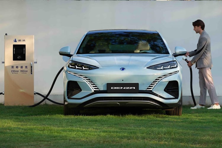

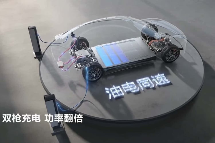

Mais si le conducteur ne trouve pas ces bornes sur son chemin, BYD a une autre parade. Baptisée Dual Gun Charging, la technologie de BYD déjà apparue sur d’autres modèles plus conventionnels consiste à recharger la batterie avec les deux ports de recharge simultanément. Voilà qui rappellera aux plus nostalgiques les deux réservoirs et trappes à carburant indépendantes des Jaguar XJ12. Bref, dans ce cas, il est possible de multiplier la puissance par deux, jusqu’à une puissance unitaire de 500 kW, donc. Autrement dit : toutes les bornes peuvent faire l’affaire avec une telle puissance maximale. Si les Han L et Tang L débarquaient chez nous, elles pourraient, en théorie et dans de rares cas, viser un maximum de 800 kW. Mais il faudrait pour cela récupérer les prises de deux bornes différentes de 400 kW, et pas seulement les deux prises d’une même borne qui ne font que partager la puissance totale.

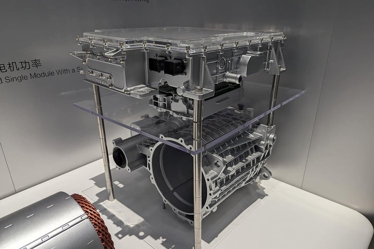

Cette plateforme se caractérise aussi par l’arrivée d’une inédite machine électrique. De type synchrone à aimants permanents, elle détient un record du monde de rotation, une valeur chère à BYD, avec un pic de 30 511 tr/min. Mais attention à ne pas faire de parallèle avec les moteurs thermiques, les référentiels étant différents avec un bloc électrique. Selon le constructeur, augmenter la vitesse de rotation de la machine permet d’augmenter la vitesse maximale de la voiture, mais aussi de réduire son poids et sa taille. Reste que les cotes n’ont pas été communiquées.
En revanche, BYD annonce un pic de 580 kW (789 ch) et une densité massique de 16,4 kW/kg. Ce qui signifie que le bloc devrait avouer un peu plus de 35 kg sur la balance. C’est beaucoup plus que la machine électrique de Lucid Motor, elle aussi développée en interne : capable de tourner à 20 000 tr/min, ce bloc de 74 kg peut délivrer un maximum de 500 kW (6,8 kW/kg). Dans les deux cas, les données concernent le module complet, onduleur compris.
A ce titre, le dispositif de conversion de courant repose sur d’inédites puces au carbure de silicium (SiC), capables d’encaisser jusqu’à 1 500 V. Que ce soit à travers son communiqué ou lors de nos échanges, BYD n’a pas été très bavard au sujet de ces pièces, indiquant seulement qu’elles ont été développées en interne grâce à une expérience de 20 ans (rappelons que BYD fabrique aussi des semiconducteurs et autres pièces électroniques), et qu’il s’agit des premières du genre à être produites en masse pour une application automobile avec un tel niveau de tension. Rappelons que ce type de transistor est largement employé avec les architectures dites 800 V, mais aussi avec de rares voitures 400 V (BMW/Mini, Tesla, Toyota, …).
Pour en revenir à ce moteur, BYD annonce un 0-100 km/h de 2,0 s, un 100-200 km/h en 4,0 s et une vitesse de pointe de 300 km/h dans la meilleure application possible. La marque chinoise ne nous a pas communiqué le rapport de démultiplication de la transmission. Au regard des performances et de la configuration technique, celui-ci devrait être un peu plus court que d’autres pompes à électrons comme la Maserati Granturismo Folgore.
Reste que les premières applications n’atteignent pas des sommets. La BYD Han L créditée de 500 kW (680 ch) pour 420 Nm annonce un 0-100 km/h en 5,5 s et une vitesse maximale de 240 km/h. C’est avec la version à transmission intégrale que ce bloc délivre ses 580 kW pour 450 Nm de couple. Il est associé à une machine asynchrone à l’avant pour un total cumulé de 810 kW (1 102 ch) et 860 Nm de couple. Dans ce cas, les performances sont données pour 2,7 s et 270 km/h, ce qui promet déjà un copieux programme pour qui veut en profiter. À noter que le BYD Tang L, le SUV, annonce 3,9 s et 265 km/h dans le meilleur des cas.
