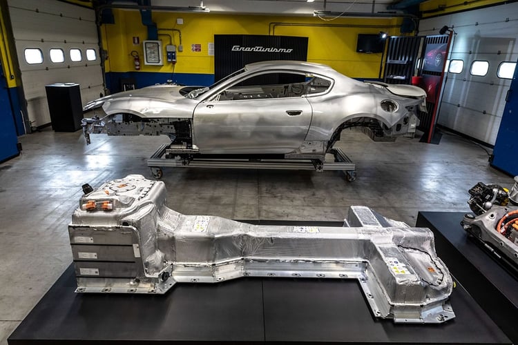

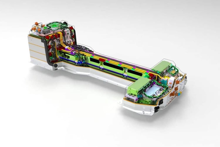

Contrairement à ce qu’il se fait chez certains équipementiers (on pense notamment à la solution électrifiée de ZF), la batterie n’a pas été reprise telle quelle. Ainsi, la configuration du pack a été réalisée en interne, en Italie, avec une fabrication assurée dans l’usine de Mirafiori. Preuve en est avec la forme de la batterie : pour mieux s’adapter au coupé sans en modifier la structure, le pack adopte une forme de T assez semblable à ce que l’on retrouve sous une Rimac Nevera. Baptisée T-Bone, elle évite l’intégration de modules sous les sièges et permet de maîtriser le centre de gravité. D’après le fabricant, cette solution offre une meilleure maîtrise forces latérales par rapport à un pack classique à plat.
Contrairement au pack que l’on retrouve sur une Taycan, les modules sont empilés avec 16 unités à l’avant, 10 dans le tunnel central et 6 à l’arrière. Une configuration particulière, qui interroge sur les solutions techniques retenues concernant le refroidissement. Interrogées à ce sujet, les équipes de la marque nous ont simplement indiqué que la régulation thermique était assurée par un système liquide (glycol). Cependant, d’après nos observations de documents techniques, on distingue la présence d’un circuit de refroidissement entre deux couches de modules. Pour rappel, le pack la berline allemande est refroidi par un circuit inférieur sous le boîtier.

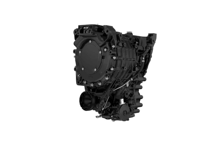

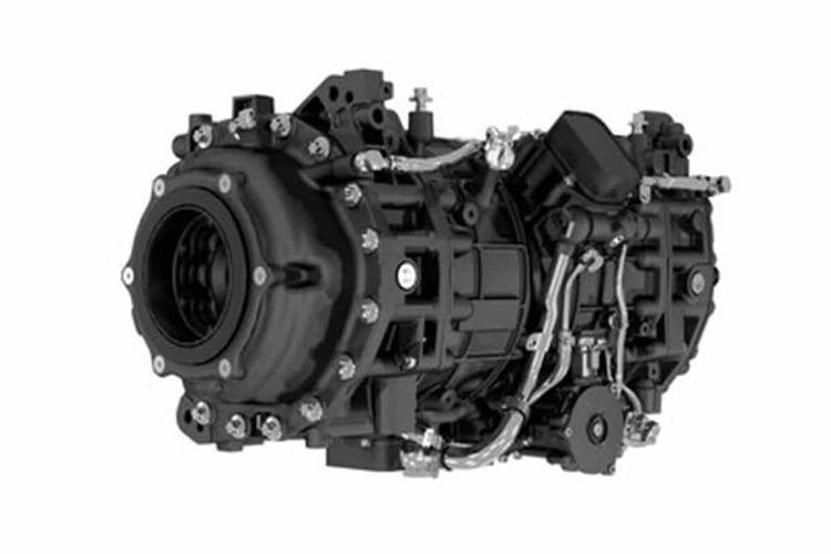

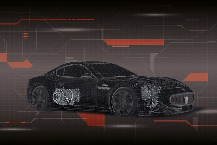

Pour se mouvoir, la Maserati GranTurismo Folgore embarque trois machines électriques parfaitement identiques, capables de délivrer un maximum de 300 kW (408 ch). Développées en partenariat avec FPT Industrial qui assure la production dans l’usine d’Iveco Group à Turin, ces unités présentent des densités énergétiques impressionnantes. Le bloc avant (eAX 300-F) est donné pour 3,86 kW/kg. Le module arrière (eAX 600-r) annonce 4,83 kW/kg. Mais rappelons que l’unité développée par Lucid Motors affiche un ratio de 6,8 kW/kg avec son poids de 74 kg. Baptisé Megawatt Drive, le module arrière composé de deux machines identiques dispose d’un ratio identique.
Cependant, comme c’est souvent le cas à ce niveau de puissance, il s’agit là d’un maximum théorique puisque la batterie ne peut fournir qu’un pic de décharge de 610 kW/1 350 Nm avec la fonction Overboost. A noter que si le constructeur ne nous a pas indiqué la durée de ce pic d’intensité, la firme précise que le système est capable de produire les 560 kW (761 ch) annoncés par la fiche technique pendant 30 s. À titre de comparaison, la Porsche Taycan Turbo GT peuvent balancer 900 A à l’onduleur arrière pendant 2 s pour aller chercher son pic de puissance de 815 kW (1 108 ch). Une Taycan Turbo S se contente de deux onduleurs avec un maximum de 600 A. Dans sa précédente mouture, la berline pouvait produire un Overboost de 560 kW (761 ch) pendant 2,5 s, et sa puissance de 460 kW (625 ch) pendant 10 s.
Ce dimensionnement plus faible permet une plus grande souplesse dans la distribution du couple et de mieux moduler la répartition. Et c’est surtout le cas à l’arrière où les deux machines contrôlent indépendamment les roues et peuvent donc être gavées jusqu’à leur maximum de 300 kW (408 ch). Le but ? Offrir une fonction de vectorisation du couple de haute volée, à l’image de ce que l’on retrouve sous l’Audi Q8 e-tron S ou la Lucid Air Sapphire. Dès lors, en fonction des conditions, du mode de conduite et, surtout, des intentions du conducteur, le module arrière peut aider la voiture à mieux tourner en envoyant plus de puissance sur la roue extérieure, et en freinant par régénération la roue intérieure. On détaillera très rapidement les bénéfices de cette solution à travers un essai détaillé.

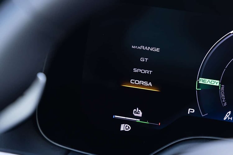

Les meilleures accélérations ne sont rendues possibles qu’avec le mode Corsa, qui délivre le maximum de puissance. À l’instar d’une Lucid Air Sapphire, on y retrouve ici plusieurs sous-modes. Au mode Corsa par défaut, qui optimise les performances sur circuit, on trouve les fonctions MaxBoost qui privilégie les accélérations ou l’Endurance qui, comme son nom l’indique, permet de profiter au maximum des performances sur plusieurs tours.
C’est dans le premier cas que les onduleurs débitent le maximum, à condition que la batterie soit à la bonne température et que le taux de charge soit suffisant. Car, si nous avons pu enregistrer la pleine puissance à 80 % de charge comme le veut notre protocole de mesure, on a observé une perte d’un peu plus de 35 kW en moyenne avec 40 % de charge restante. Mais cela n’a rien d’anormal. Dans les deux cas, les courbes de distribution de la puissance se sont révélées identiques.

Hum, ça sent le bricolage a plein nez ! Quand on voit l'architecture de la batterie cela ressemble à un kit de conversion de voiture thermique ! Du coup l'habitabilité ne doit pas être terrible, et la tenue de route n'est pas optimale ! Je n'aurai pas confiance d'acheter un tel produit, j'aurais l'impression d'acheter une Jaguar Ipace ! Et puis le design avec le long capot c'est absurde ! Faut arrêter avec le néo rétro et dessiner à partir d'une feuille blanche ! A croire qu'il n'y a plus aucun jeune designer de talent dans tous ces bureaux d'études européens ! Ils sont tous partis en Asie non ?!
E911Vil y a 2 ans
C'est une Maserati, L'objectif est d'en conserver le style.
Et si tu as bien regardé le schéma du pack de batterie, il y en a la moitié (16 modules sur 32) qui est logée dans le compartiment avant.
