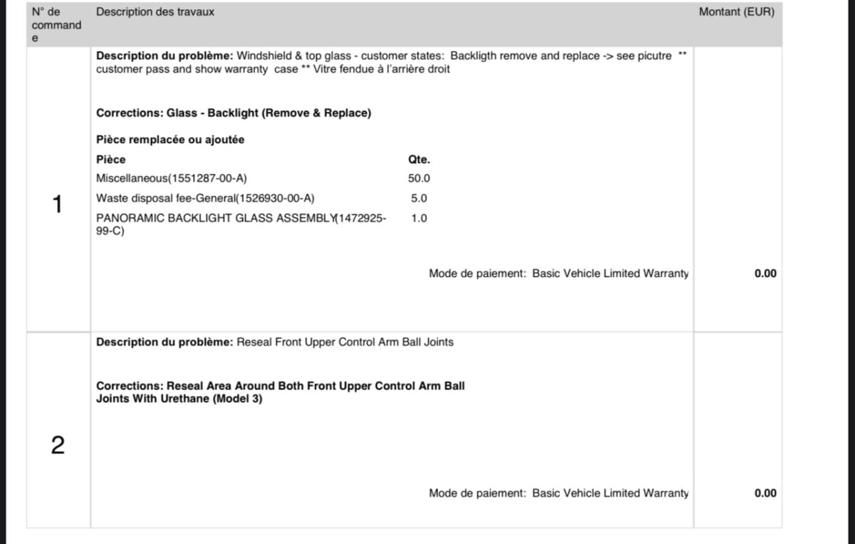

Voici un extrait de la facture qui montre qu’ils ont traité ce problème préventivement :

Donc, ma Tesla Model 3 ayant eu ce traitement préventif en août 2021, je pensais que je n’aurais jamais ce souci de train avant qui grince. Erreur ! En octobre 2022, avec la première vague de froid, cela commence à grincer légèrement.
