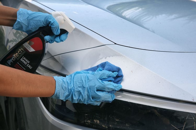

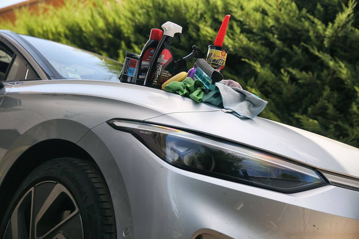

Pour laver sa voiture sans eau, il faudra vous équiper de produits spéciaux. Très généralement biodégradables et sans solvants, ces nettoyants utilisent leur pouvoir lubrifiant pour décoller les saletés de la carrosserie. Ils sont à pulvériser directement sur les parties à nettoyer, puis à essuyer avec un chiffon microfibre doux après avoir laissé agir quelques minutes. Pour cela, il vous faudra à portée de main :
  • Un nettoyant carrosserie sans eau
  • Une lustreuse de type Nénette
  • Un kit de polissage (polish + pad)
  • Des lingettes nettoyantes
  • Une dizaine de chiffons microfibres

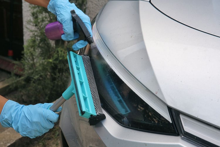

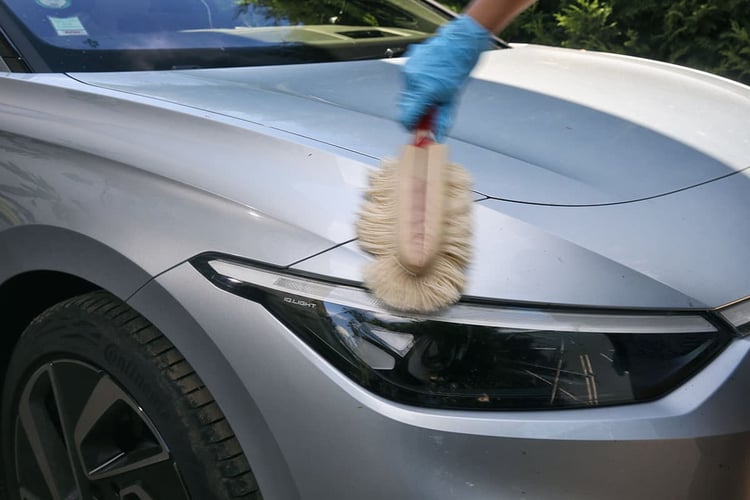

À l’aide de la lustreuse, chassez la poussière collée à la carrosserie. Passez d’un seul geste et dans le même sens pour ne pas étaler à nouveau les saletés, au risque de rayer le vernis. Si la face de la voiture est constellée d’insectes écrasés, vous pouvez utiliser des produits spéciaux, ou préparer un démoustiquant écologique. Mais vous aurez besoin d’un peu d’eau dans ce dernier cas, en mélangeant de l’eau chaude à du jus de citron ou du vinaigre blanc. Dans tous les cas, appliquez le produit, laissez agir, puis nettoyez en appuyant raisonnablement avec un chiffon microfibre. Pour les vitres et les phares, utilisez un mélange d’eau chaude et de bicarbonate de soude, puis nettoyez avec une éponge à maille spéciale ou une éponge classique entourée d’un collant en nylon.

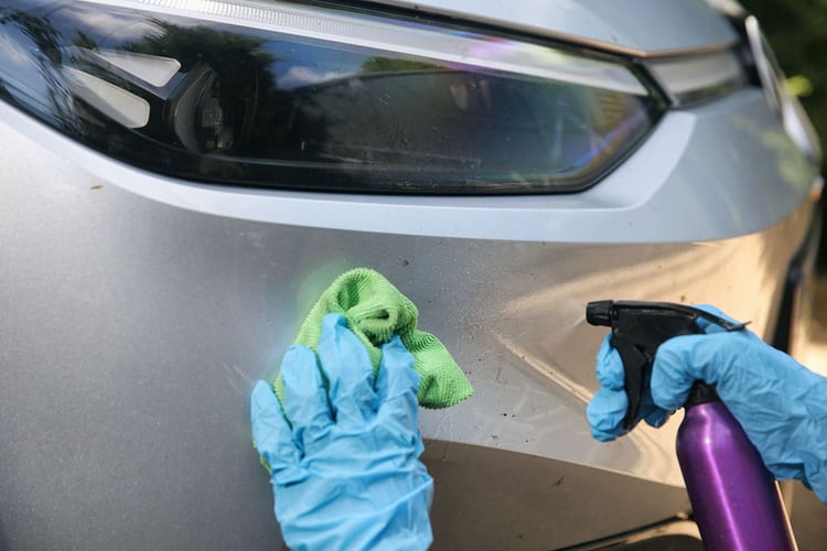

Ensuite, appliquez généreusement du produit nettoyant sans eau directement sur la carrosserie, en vous concentrant sur de petites zones afin de ne pas laisser le temps au produit de sécher. Essuyez sans attendre avec un chiffon propre avec des mouvements circulaire et sans appuyer. Sur les plastiques noirs, pulvérisez d’abord le produit sur le chiffon. Vous pouvez également utiliser des lingettes nettoyantes, qui seront dans tous les cas plus adaptées pour nettoyer en profondeur les joints et interstices.
