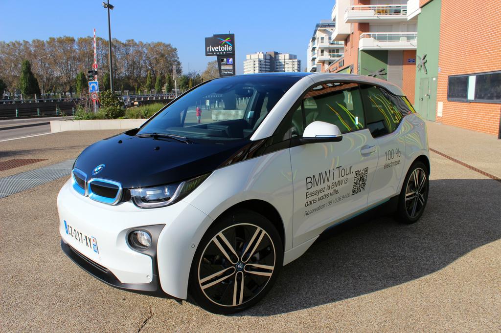

Vous la trouvez comment cette BMW i3 ?
La BMW i3 va embarquer une prise CHADEMO pour la recharge rapide sur les véhicules vendus au Japon.
Si les utilisateurs en Europe devront se contenter d’une prise Combo pour effectuer une recharge rapide de leur i3, les japonais pourront utiliser l’une de leurs très nombreuses bornes de recharge CHADEMO déployée dans leur pays.
On aurait aimé voir le même choix proposé en France. À ma connaissance il n’existe aucune borne avec une prise Combo chez nous tandis que de nombreuses bornes CHADEMO ont déjà été déployées.
Une raison de plus de pester contre cette ridicule guerre des standards de recharge…
Plus d’infos : Les différents types de prises pour les voitures électriques
