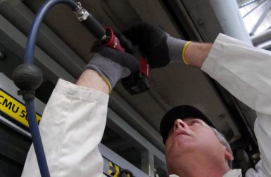

Alain a enfilé des gants isolants pour retirer le gros fusible de la batterie de traction situé sous le plancher du siège passager. Il peut désormais placer la Zoé sur le pont et accéder au bas de caisse. Quelques coups de dévisseuse permettent de retirer un premier panneau sous lequel se trouvent trois fils à débrancher : un pôle raccordé à la carcasse, un faisceau 12 volts où transitent les communications entre la batterie et le véhicule et l’épais câble orange qui conduit l’électricité nécessaire à la traction et la recharge.
L’opérateur peut ensuite placer le chariot élévateur manuel sous la batterie. Au sol, Alain marque à la craie l’emplacement des cales. Elles lui serviront plus tard pour replacer l’outil au même endroit lors de l’installation de la nouvelle batterie. Huit boulons fixent le pack au véhicule. Rapidement retirés, ils laissent l’ensemble lourd de 275 kg, redescendre sur chariot.

Il met ses gants isolants pour retirer le câble orange mais ne les met plus au moment de remettre le câble ..
