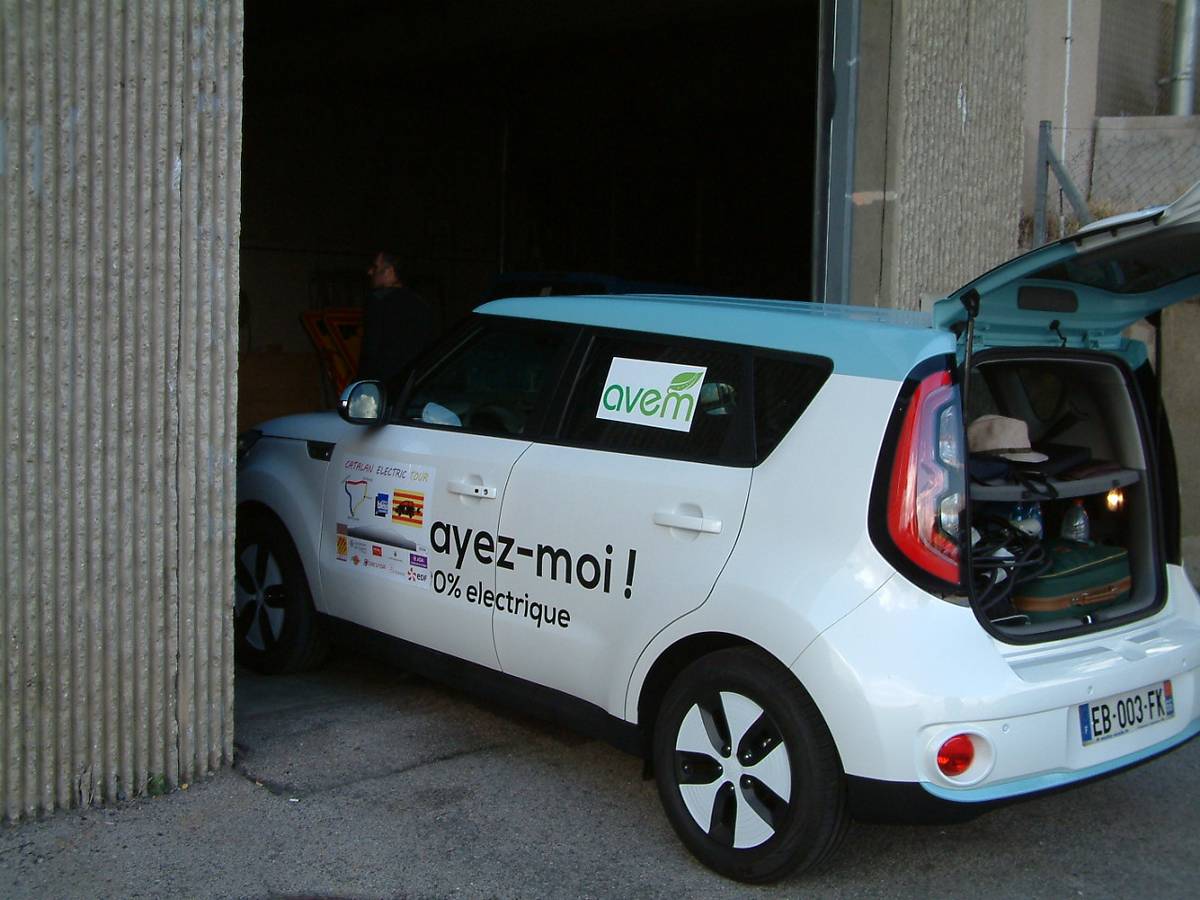

Mon copilote et moi-même avions la chance de vivre l’événement avec un Kia Soul EV prêté par la concession AMK de Perpignan (66) que nous remercions tout particulièrement. Equipé pour la recharge rapide CHAdeMO 50 kW, et de quoi accepter de se ravitailler dans une fourchette de puissance comprise entre 2,2 à 6,6 kW sur son connecteur type 1, le SUV coréen, comme de plus en plus de modèles survoltés, multiplie les possibilités de se brancher sur un peu toutes les prises et bornes rencontrées sur la route.
Encore faut-il connaître au minimum le matériel embarqué, son fonctionnement, et s’inquiéter des câbles et connecteurs à prendre avec soi pour bien l’exploiter.

Alors que je découvrais avec Robert Morandeira, alias Bob66, à la tête de l’organisation du Catalan electric Tour, les points de recharge tout récemment installés au centre commercial de Gran Jonquera, en Espagne, ma première tentative de ravitaillement en électricité du Kia Soul EV a échoué.
Si une lumière bleue clignotait pourtant bien au tableau de bord pendant quelques dizaines de secondes pour rassurer sur le sort de l’opération, le voyant de charge du boîtier du câble fourni avec la voiture restait inexorablement éteint. Deux informations contradictoires que l’absence du guide d’utilisation du véhicule compliquait.
Avec Bob66, nous avons essayé différents cas de figure, sa Zoé acceptant à chaque fois le service. En partant du principe que le véhicule et son câble ne pouvaient être hors service, nous en avions conclu que l’absence d’un plot pour la terre sur le connecteur de la wallbox était responsable du problème rencontré, même si des broches aplaties étaient bien présentes aux extrémités.
C’est plus tard que nous découvrirons la réelle cause de l’absence de charge : un départ différé permanent était programmé. J’ai pu le constater en coupant le contact par la suite, un message l’indiquant pendant quelques secondes au tableau de bord. Ce genre de problèmes, un nouvel utilisateur d’un véhicule électrique équipé du dispositif, ou un conducteur habituel d’une voiture qui passe entre plusieurs mains peut s’attendre à y être confronté.

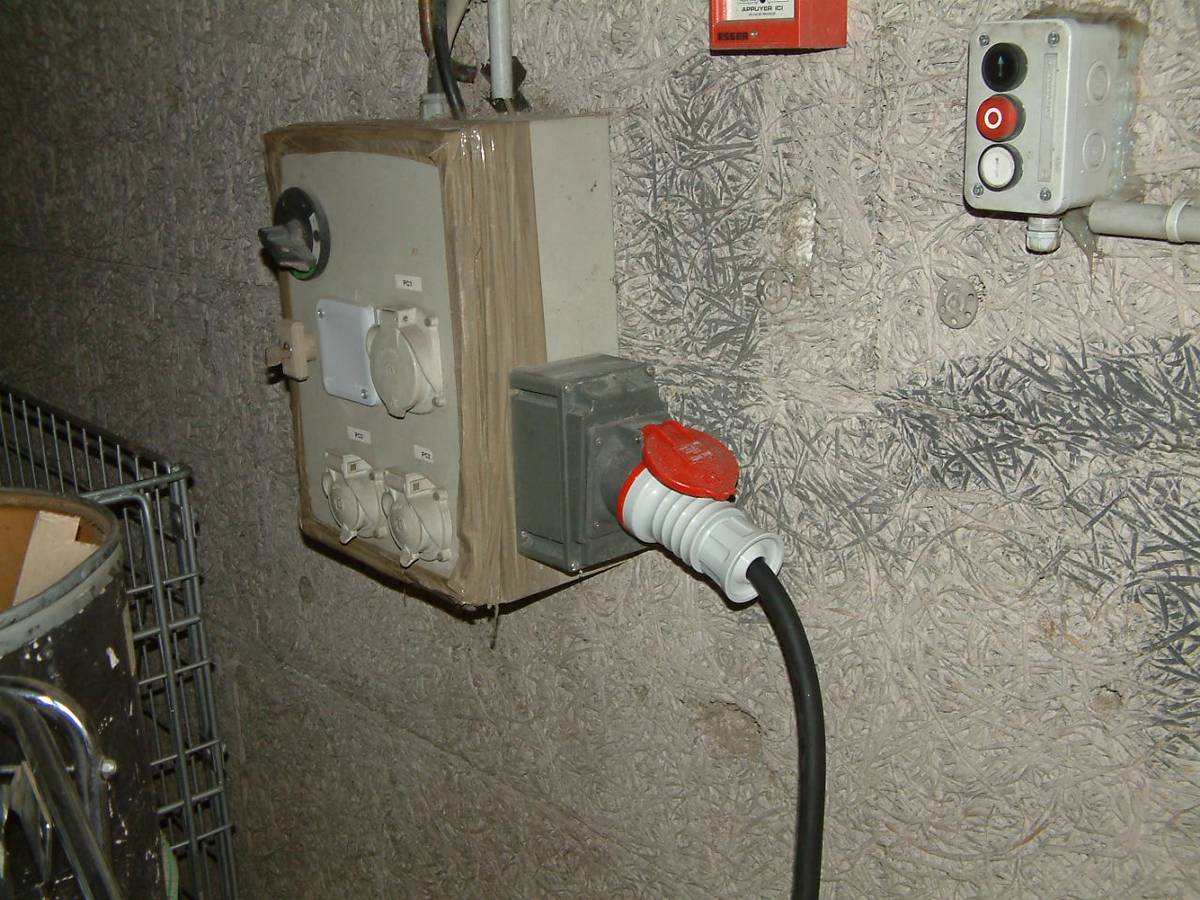

Les problèmes de terre, ça existe aussi ! A Figueres, point de départ du Catalan electric Tour, c’est la Zoé de Bob66 qui a connu une mésaventure due à un problème de terre. Le Kia Soul EV, lui, chargeait tranquillement. Le logo « ZE » au-dessus du connecteur de la Renault s’est mis au rouge.
Laurent, le spécialiste de la question accompagnant l’événement, a de suite suspecté le problème, ouvrant l’armoire électrique mise à disposition dans le parking de la police municipale, et remarquant la rupture de connexion à la terre. Au tableau de bord de la Zoé, un message peu rassurant invitait à rejoindre une concession agréée.
Baroudeur en VE dans l’âme, on n’arrête pas si facilement Robert Morandeira, surtout s’il s’est chargé de l’organisation d’un rallye qui doit tout prochainement démarrer. Son astuce : se rendre à une borne dont il a déjà validé l’utilisation, et brancher quelques minutes la Zoé qui oublie alors le défaut. Venu de Nantes, Jean-Noël a rappelé qu’une mise à jour soft réduit la sensibilité au problème d’une mauvaise terre à la recharge, qui sera plus tard aussi rencontré sur d’autres Zoé, à Andorre.

Le premier regroupe tout ce qui peut exister de câbles et connecteurs exploitables avec la voiture électrique que l’on utilise. Pour tirer le meilleur des capacités de recharge du Soul EV dans le cadre du Catalan electric Tour, mon copilote avait emmené avec lui 2 câbles qu’il utilise régulièrement avec son Nissan e-NV200 : connecteur type 1 coté voiture, et type 2 pour l’un, type 3 pour l’autre, côté installation électrique.
Sans eux, les difficultés à régénérer les batteries auraient été plus difficiles à dépasser, ou en tout cas plus longues en temps de recharge. Mais attention à ne pas brancher n’importe quoi n’importe comment, au risque d’endommager gravement le système électrique des établissements qui autorisent de s’y raccorder.
