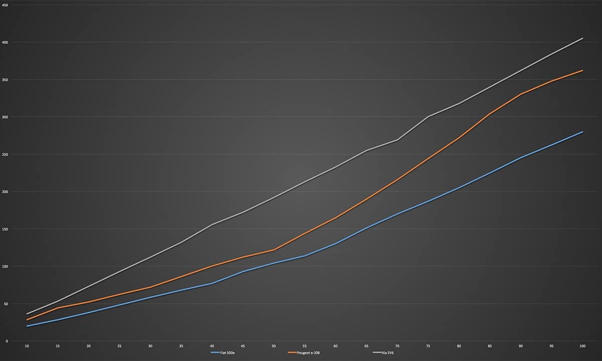

En phase de recharge, entre 10 et 50 % de charge, le compteur d’autonomie de la citadine française indique en moyenne 13 km de plus par tranche de 5 %. Une fois la barre des 50 % passée, l’ordinateur estime gagner 25 km selon par tranche. Pourtant, la jauge exprimée en pour cent est assez linéaire. Et la Peugeot n’est pas une exception. Nous avons remarqué le même phénomène avec une Fiat 500e, où les autonomies sont trop optimistes au dessus des 60 % de charge, et plus réalistes en dessous. Voilà qui peut semer le trouble pour les conducteurs qui comptent avant tout sur l’autonomie affichée.
Le calcul de l’autonomie estimée est plus linéaire avec la Kia EV6 (en gris), que la Peugeot e-208 (en orange) ou que la Fiat 500e (en bleu).
Une estimation plus optimiste en haut de la jauge
Selon une basique règle de trois, en se basant sur la capacité annoncée de la batterie, la consommation prise en compte par le système serait non seulement décorrélée de la réalité, mais très optimiste en haut de la jauge. D’après les autonomies indiquées (en partant du principe que la charge cachée sous la barre des 0 % ne soit pas prise en compte), la Peugeot e-208 se baserait sur une consommation de 12,2 à 16,4 kWh/100 km entre 100 et 10 % de charge, et de 13,3 à 18,7 kWh/100 km pour la Fiat. Dans le même temps, l’ordinateur de bord indiquait des consommations respectives de 20,8 et 20,2 kWh/100 km sur le même trajet autoroutier qui nous a servi de base de mesure. Si certains ordinateurs de bord peuvent s’adapter très rapidement en passant d’une consommation en ville à l’autoroute, il apparaît nettement que d’autres pourront mettre bien plus de temps. Dans ce dernier cas, les surprises ne seront donc pas impossibles !
Cependant, remarquons que toutes les voitures ne sont pas toutes logées à la même enseigne en la matière. Des mesures similaires sur une Kia EV6 ont présenté une formule de calcul rapidement adaptative et plutôt linéaire sur l’ensemble de la charge, mais avec une surestimation en fin de charge pour ne pas surprendre les conducteurs. Lors d’un trajet type, le crossover est passé d’une consommation théorique de 24,6 kWh/100 km à 66 % de charge à une valeur de 28,3 kWh/100 km à 23 % de charge. Dans le détail, l’autonomie estimée est passée de 208 à 63 km, pour un parcours de 125 km exactement avec une moyenne de 27,5 kWh/100 selon le tableau de bord à ce moment.

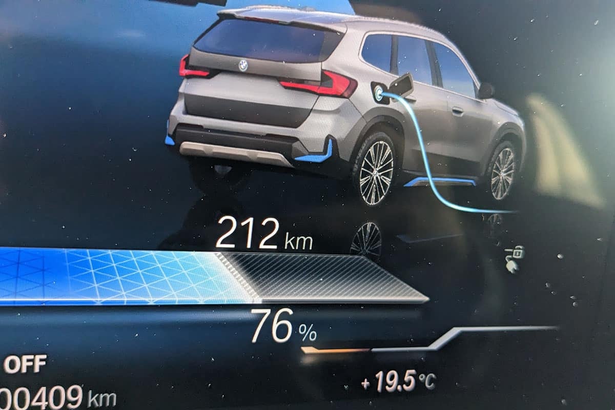

Préférez la jauge en pour cent pour vos trajets
Le calcul de l’autonomie estimée est une véritable usine à gaz. En revanche, elle n’est en aucun cas un indicateur de l’autonomie réelle du véhicule. Surtout, l’algorithme qui sert à calculer ces estimations n’est soumise à aucune règlementation claire. Les constructeurs sont donc libres d’afficher l’autonomie WLTP à 100 % s’ils le veulent, ou à l’inverse de faire le choix de valeurs moins séduisantes mais réalistes. Si cette dernière méthode fera crier au scandale, elle a le mérite d’être claire.
Mais précisons aussi que le calcul inverse est possible, et que la voiture peut estimer bien plus d’autonomie si les conditions sont favorables. C’est par exemple le cas lorsque l’on roule sur une route nationale plate, avec des températures optimales : la valeur d’autonomie peut être supérieure à celle de départ, alors que le véhicule a bel et bien consommé de l’énergie. Ce cas là montre toute la complexité qui se cache derrière ce chiffre affiché au tableau de bord.
Dans un sens comme dans l’autre, il peut être assez trompeur de ne retenir que cette seule valeur pour anticiper ses ravitaillements : en cas de mauvais calcul, il est possible de se retrouver en panne ! Nous vous conseillons donc de plutôt faire confiance à la jauge en pour cent qui, même si elle n’est pas représentative de la capacité restante dans certaines situations, se montre bien plus linéaire, stable et réaliste que la jauge exprimée en kilomètre. Voilà pourquoi nous faisons tous confiance au pourcentage restant sur notre téléphone, et non pas à la durée d’autonomie estimé par le système.
Reste que des précautions sont à prendre : certains véhicules peuvent projeter une jauge décalée, comme nous l’avons découvert à bord du Nissan Ariya. De plus, certaines voitures peuvent légèrement accélérer la perte de pour cent en fin de charge pour pousser le conducteur à recharger rapidement. Enfin, il est important de noter que si la capacité de la batterie est moindre (froid en hiver, perte de capacité dans le temps, …) la jauge sera toujours exprimée sur une échelle de 0 à 100 %. Par exemple, si une voiture ne dispose plus que de 54 kWh de capacité utilisable au lieu de 60 kWh lorsqu’elle était neuve, elle affichera 100 % lorsqu’elle aura le plein, et non pas 90 % maximum.
