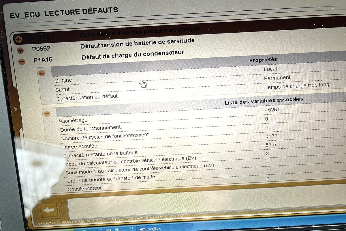

Diag P1A15
Dans notre premier volet, nous avons rappelé l’usage que Jérôme a fait de sa Citroën C-Zero acquise neuve en 2012 pour seulement 6 390 euros. Un peu moins de douze ans plus tard, la citadine électrique a refusé de démarrer. Sous le guidage à distance de Jérémie Noirot de Revolte à Carquefou, un code d’anomalie a été identifié : « P1A15 – Défaut de charge du condensateur ». Le technicien du e-Garage nous explique : « La cause que nous avons identifié est la défaillance d’un module dans l’onduleur qui vérifie et compare sa tension avec celle de la batterie de service ».
Plus concrètement : « Si la valeur dépasse les 17 V, même par erreur, comme ici en raison de la défaillance du composant, le système empêche le démarrage. C’est un défaut que l’on peut effacer avec un outil de diagnostic pour permettre au véhicule de fonctionner. Mais là, l’anomalie revenait à chaque fois. Il fallait forcément réparer ».

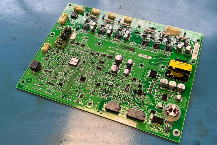

Nécessite une reprogrammation

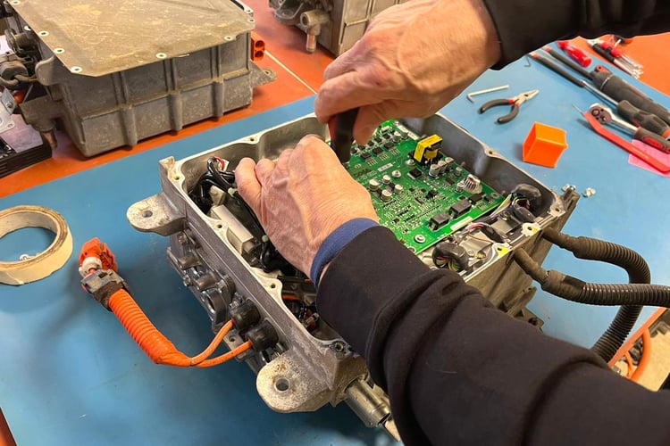

Dans ce cas, l’onduleur n’est pas remplacé intégralement : « Nous allons réutiliser une carte électronique ayant servi dans une autre C-Zero, ce qui demande une reprogrammation avec le code VIN de la voiture à réparer. Quand le véhicule est chez nous, nous le faisons directement. S’il est dans un garage branché, ce dernier nous envoie le chargeur ou l’onduleur en cause. Nous remplaçons alors la carte par une autre fonctionnelle et reprogrammée ».

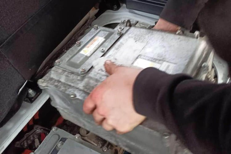

La réparation sur la voiture de Jérôme n’a pas nécessité une longue immobilisation : « Comme une telle intervention fait appel à diverses compétences dont celles des mécaniciens puis des électroniciens, elle s’étale sur trois jours au minimum. Nous commençons en général par l’étape de diagnostic, que nous devons ensuite confirmer. Le démontage de l’onduleur ne prend pas beaucoup de temps, pas plus d’une heure ».

Cet élément passe ensuite dans le laboratoire : « Là, l’onduleur a d’abord été ouvert. Ce qui a permis de le contrôler, puis d’effectuer la réparation. Une fois refermé, il a été remonté sur le véhicule. De nouveaux contrôles ont alors été réalisés, avant un essai de la voiture ».
